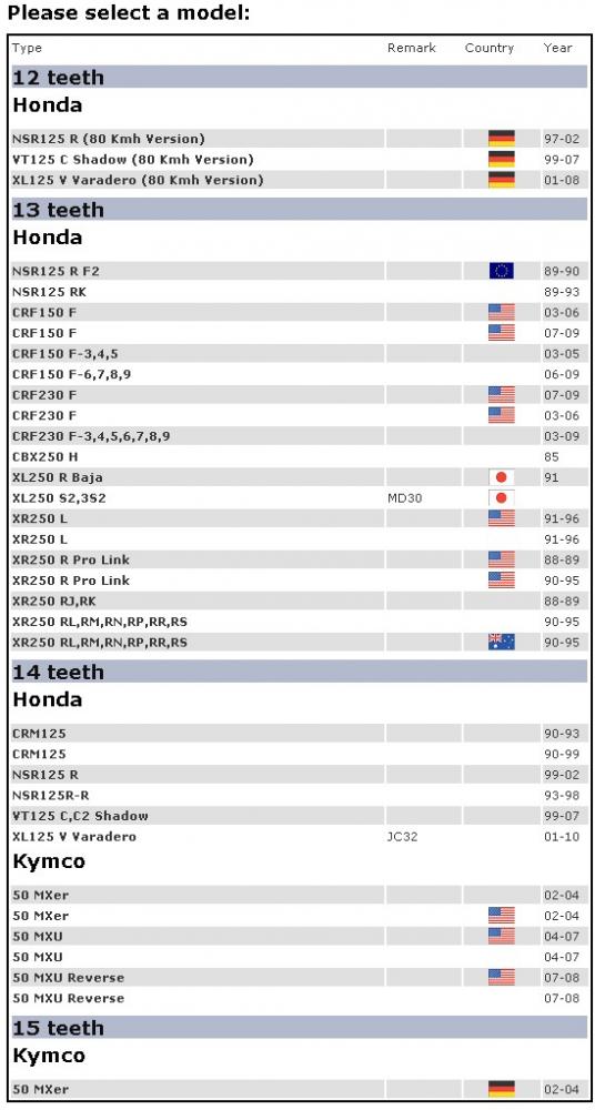

а вот когда я забиваю данные по моту мне выкидывает вот такую ссылку,у меня же мот выпускался с 1991-по 1996 год а не с 1996 года. http://www.jtsprockets.com/52.0.html?&..._uid=766&p=
Твой мотоцикл в диапазон 91-96г. выпуска не входит?

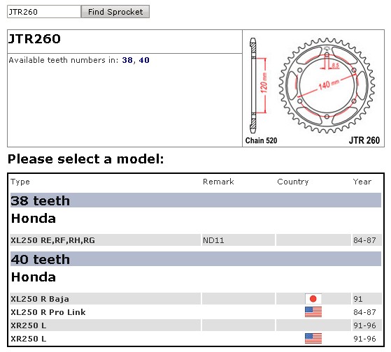

как раз таки входит в года, а в по поиску выдает только 38 и 40 зубов звезды

suzukisv А ты уверен, что звёзды на 48 для твоего мотоцикла существуют?
Может проще переднюю звезду поменять (12, 13, 14)?

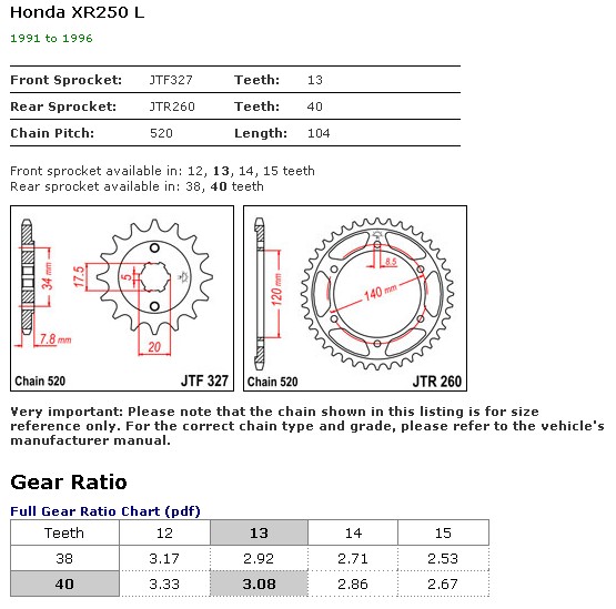

Меньше 13 зубьев рекомендуется не ставить, что бы слайдер маятника цепью не прогрызло, но это при постоянной езде. В грязях, когда надо повысить передаточное число на небольшую покатушку, тог вполне можно поставить 12-ю.
Такого соотношения как 13/48 (3,69) тебе не добиться с 12/40 (3,33), а меньше вообще нет на твой мотоцикл, по крайней мере у JT.

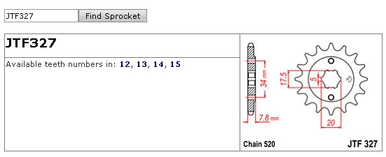

suzukisv , твои звёзды:
ведущая
Ведомая

Цитата(suzukisv @ 9.12.2010, 20:56) *
итог взять что нить похожее и отдать токарю,так чтоль?
Я бы предложил токарю сделать звезду по твоим размерам и количеству зубьев, т.к. диаметр внутренний у тебя маленький, но если найдёшь, тогда твоя удача ))).

а что звезды от cr и crf подходят на xr250l? а кто знает по поводу есть ли отличия между звездами xr и xrl?
Извиняюсь,буковку L не досмотрел. rolleyes.gif Отличия есть.По чертежу видно-посадочный диаметр у Л-ки 120 мм,а у CR -125 мм.Это на r-ку подходит без проблем.Впрочем из меньшего большее токарь сделает за 10 минут(9 минут-установка на планшайбе,минута на резку).Хотя JT звезды стальные имеют чумовую твердость,я их того...,эльборовыми резцами rolleyes.gif Ну и отверстия под крепеж переделывать.Но если у кроссменов взять дешево,то можно и поколхозить.

мужики а есле взять звезду от xr250r там посадочное не 150 а 153 и расточить посадочные места под болты,выдержат ли они?
тьфу ты у меня 140
мужики а вот из этого можно слепить мою??? http://www.jtsprockets.com/52.0.html?&..._uid=718&p=
