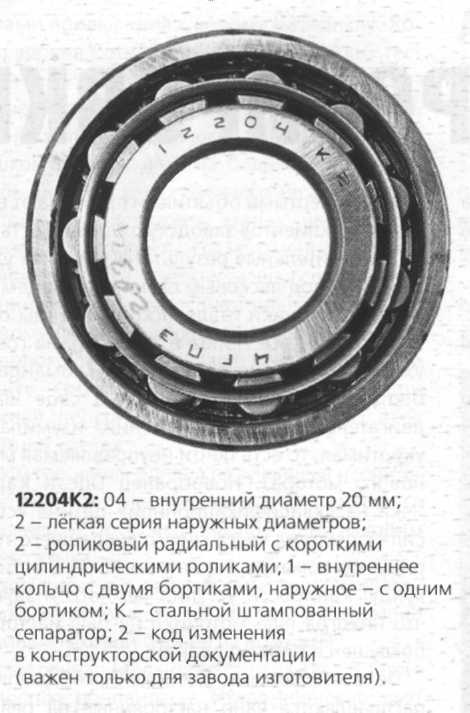

Первая и вторая цифры определяют главный размер - диаметр отверстия в подшипнике. Чтобы его узнать, диаметр делят на 5. То есть, при диаметре 30 мм в обозначении будет указано 06. При внутреннем диаметре меньше 20 проставляют код: 10 мм - 00; 12 мм - 01; 15 мм - 02 и 17 мм - 03. Если диаметр отличается от перечисленных, выбирают код самого близкого к нему размера.
Если по коду внутреннего диаметра можно узнать более или менее точную величину размера, то третья цифра в обозначении подшипника указывает на серию наружных диаметров.

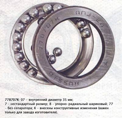

Из кода типа подшипника можно узнать, что он: шариковый радиальный (0), роликовый радиальный с короткими роликами (2), игольчатый (4), шариковый радиально-упорный (6), роликовый конический (7), шариковый упорный (8). Есть и другие, но в мотоциклах они пока не встречаются.
Последовательный ряд обозначений ширин подшипников выглядит так: 7; 8; 9; 0; 1; 2; 3; 4; 5; 6. Причём, слева - направо ширина увеличивается. 0 и 1 считаются «нормальными» и не обозначаются.

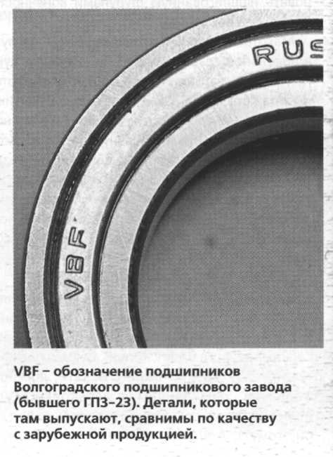

Поэтому в узлы импортных мотоциклов, где всё работает с минимальным запасом прочности, нужно устанавливать только то, что производят самые авторитетные фирмы. Они хоть и без маркировки, но обладают, как говорят специалисты, «бархатным ходом» - потому что все они по качеству - не ниже уровня ШЗ, а иногда и Ш4. Найти отечественные детали такого же уровня довольно сложно. Их сейчас изготавливает только ЗАО «Волгоградский подшипниковый завод» (бывший ГПЗ-23). Впрочем, их качество, как правило, не выше Ш1.
ВЫБОР
Сразу оговоримся, если вам предлагают подшипник подходящего размера, но без обозначения, а тем более без клейма изготовителя, не связывайтесь: на 99% это брак, и его можно использовать лишь в колесах садовой тележки. Сделать выбор деталей для японского мотоцикла бывает не­просто. Далеко не всякому японскому подшипнику можно найти европейский аналог (европейских деталей в магазинах в наличии гораздо больше, а если придётся заказывать, то из Европы их доставят гораздо быстрее). В таких случаях приходится подшипники дорабатывать: проточить алмазным резцом канавку, снять одну-две десятых (не более). Для грамотного токаря это не составит труда.
