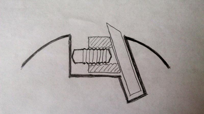

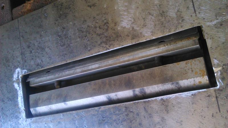

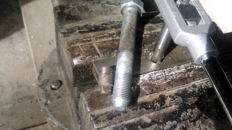

Кто знаком со строгальными станками? Такой принцип зажима ножей возможен? Ничто не держит нож от вылета при ослаблении поджатия. У меня при первом же прогоне доски нож вылез и давай бить об край стола. Так и до катастрофы недалеко. Правда я потом заметил сорванную резьбу одного винта. Просто винты хочу на размер больше нарезать пока.

По этой схеме у меня два деревообрабатывающих станка и электрорубанок сделан, все надежно.

Будем надеяться. Уже нарезал 8 новых резьб, и сделал 8 новых винтов. Мимо нашего закутка проехала машина с рупором про самоизоляцию, и я вспомнил про обед.

чтобы не раскручивалось, на фиксатор резьбы посадить, .
При демонтаже феном погреть и все раскрутится легко.

Есть сомнения, что работал с таким станком.

Что на рейсмусе, что на фуганочно,циркулярно станке ни разу не откручивались... Профигачил кубов тридцать как минимум досок... Снимал ножи, отдавал в заточку три раза в год..

Точить не связывался сам?

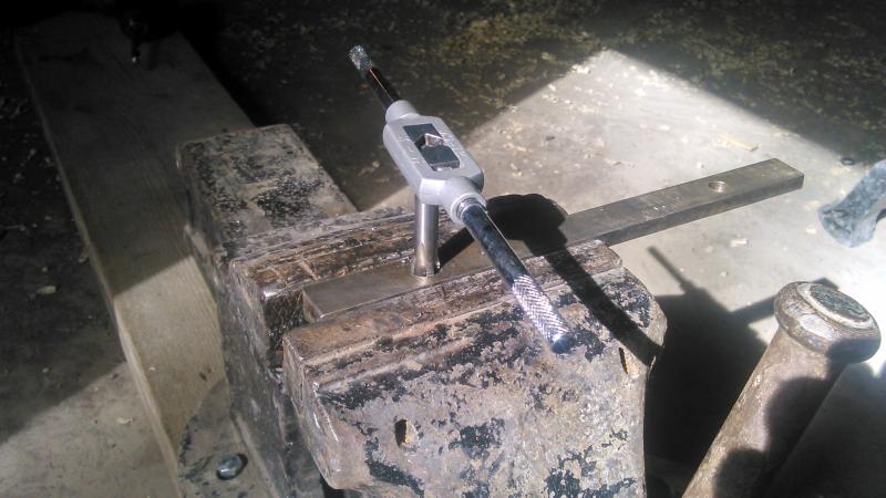

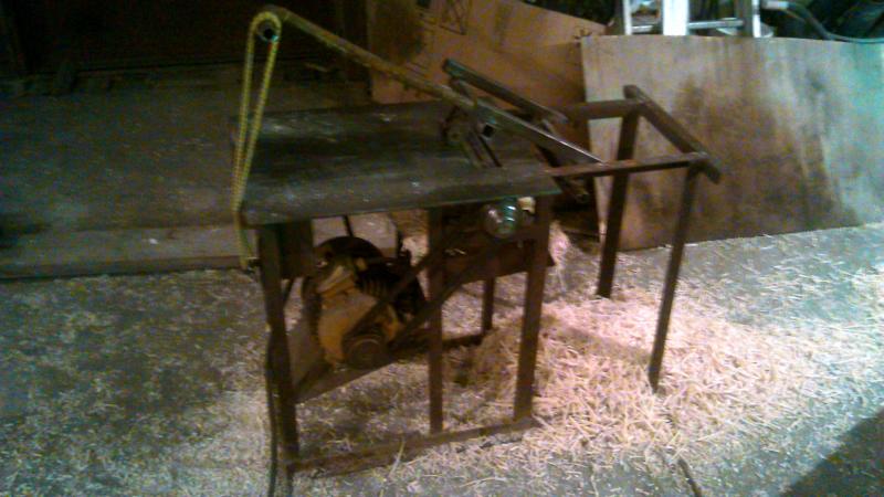

Вчера нарезал. 8 новых резьб м12х1,25. И 8 новых винтов сделал из 4-х болтов. Жалко болты, но что теперь... Вчера же погнал пару досок, вроде норм. Ножи тупые только. Отвез станок в деревню. Работать ветер и снег мешает, лег лениться)

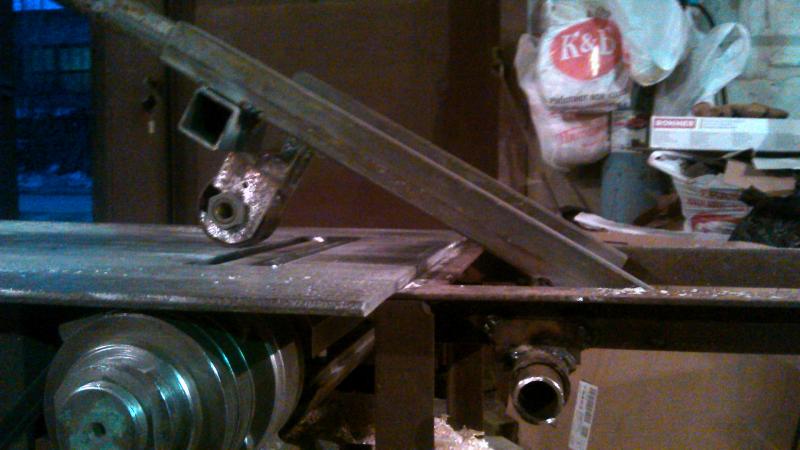

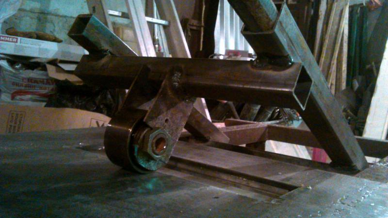

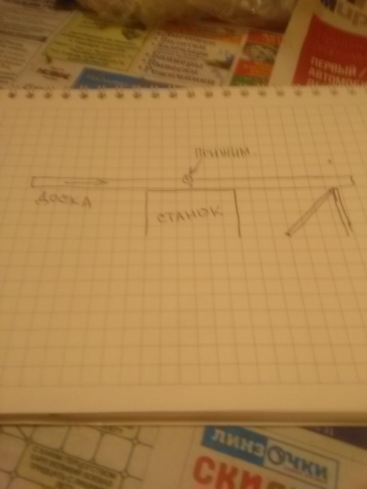

Гуглить было тоже лень, как строгать в одну каску длинные доски. Сделал такой прижим с роликом. Идеально не получается, но уже можно работать.

Ничего себе! Достаточно м8.
Прижим это хорошо. Но я ещё для обработки длинных досок химичил подставки чтоб доску не выгибало..

Это конечно. По месту сгорожу.

На моем фуганке-рейсмусе самодельном ножи держаться на м8 болотах, винты я не представляю как там будут работать, их же не обижать нормально отвёрткой.
Ножи точу сам, маянтиковой приспособой, прямо на станке, посмотрел на ютубе методу.
Роликовый прижим тоже хочу, очень не хватает.

Да винты я без умысла так назвал. Куски болтов с концами под меньший ключик. Винты погуглить чтоли...

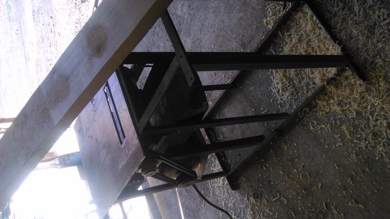

Рейсмус только в мечтах. У меня плита волнистая, с металлолома, спасибо Ульфу )) Я ее пол дня сваркой выгибал. Еще пол дня надо, чтоб хоть издалека ровной казалась. Уже вся щербатая.

Резьба на 12 ,конец по ключ на 10?
сообщение 2.4.2020, 14:36
Сообщение #163
Сообщений: 34970
На 9. Мало мяса под 10.
Квадратный конец.
Посмотри внимательно на видео моё. Там я креплю рельсы для рейсмуса, он хитрый, и сделать так можно на любом кривом столе, главное рельсы выставить. Недостаток такого способа - доска короткая только обрабатывается, у меня не более метра, под мои задачи по изготовлению ульев этого достаточно.
