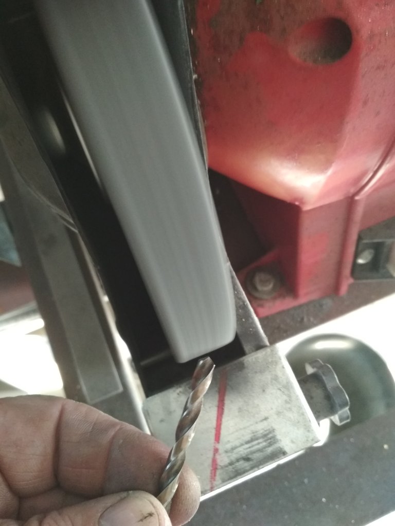

отрезным кругом точил ?
Лепестковым очень хорошо затачивать.

Цитата(Изыскатель @ 18.10.2019, 14:44) *
Для педантов слесарного дела, по заточке сверел.
Хорошее видео!
Один нюанс: меня учили не стоять напротив вращающегося точильного камня и не держать руки на линии возможного разрыва камня. Я стою сбоку левого камня, вращаю сверло правой рукой, а сверло поддерживаю указательным пальцем левой руки. Таким образом сводится к минимуму вероятность травматизма при разрыве точильного камня.

Болгарка да, если закусит. Наждак ни разу. Даже случаев не слышал. Сам по себе защитный кожух, траекторию возможного разлета перекрывает.

Сообщений: 9636
Чтоб не закусило , для этого и нормы существуют. Не более 3мм от подручника до наждачного круга.
В воскресенье отрегулирую. Спасибо!
Не знаешь где засада: в декабре прошлого года сверлил стаканом тонкую медь. Стакан закусил пластину и провернул её. Итог: месяц на больничном - очень глубокий порез кисти. Сам виноват - спешил сверлить.

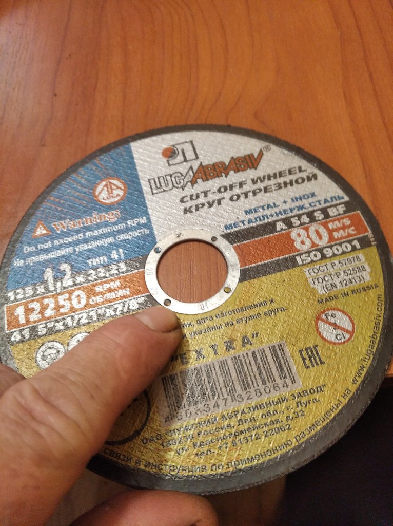

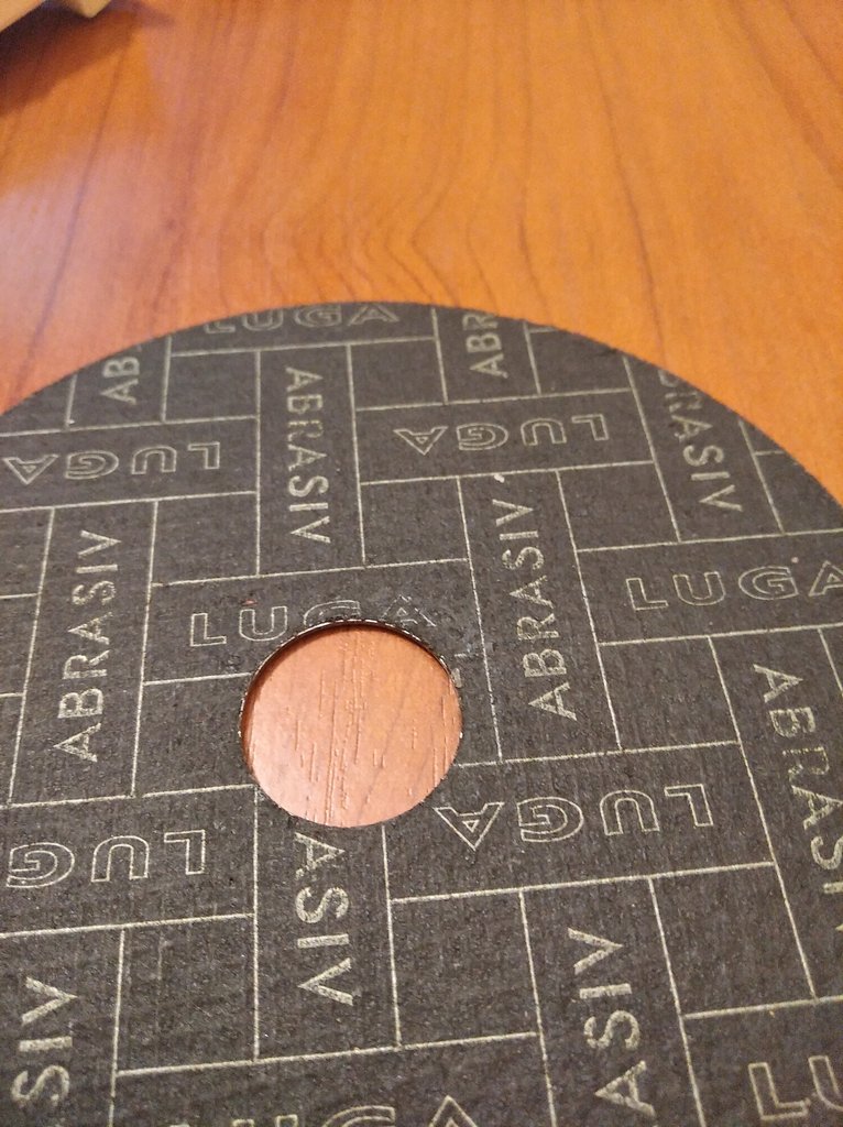

Диск меньше зажимает почему то, когда ставишь рисунком внутрь.

Я тоже на Дзене случайно увидел. И тоже ставлю теперь внутрь. Зачем, объяснить не возьмусь smile.gif
сообщение 16.10.2020, 21:41
Сообщение #186
Сообщений: 9636
Все из за металла и покрытия и вследствии более лёгкого скольжения. И диск снимается легко без ключа,рукой..Прикрепленное изображение

У меня на первой в жизни болгарке на коробке была нарисована болгарка картинкой внутрь. Инструкцию читать было некогда, и этот знак стал судьбоносным. Так с тех пор и ставлю.

Всегда на всех болгарках ставлю картинкой наружу. И я не могу вспомнить за последние 15 лет случаев, чтобы у меня были какие-то прям серьёзные проблемы с откручиванием гайки (ну то есть может и было пару раз, но психологической травмы не нанесло и не запомнилось). Причём в большинстве случаев смены дисков на маленьких болгарках я даже ключ искать не хожу, всё нормально руками откручивается.

Ставлю всегда картинкой наружу. Никаких проблем с откручиванием-закручиванием никогда не было. Откручиваю и закручиваю всегда ключом. Знаю, что не по пацански, но мне пофиг smile.gif

...и ставлю картинкой наружу... Пофиг на откручивание, просто ,,глазу приятно,,.

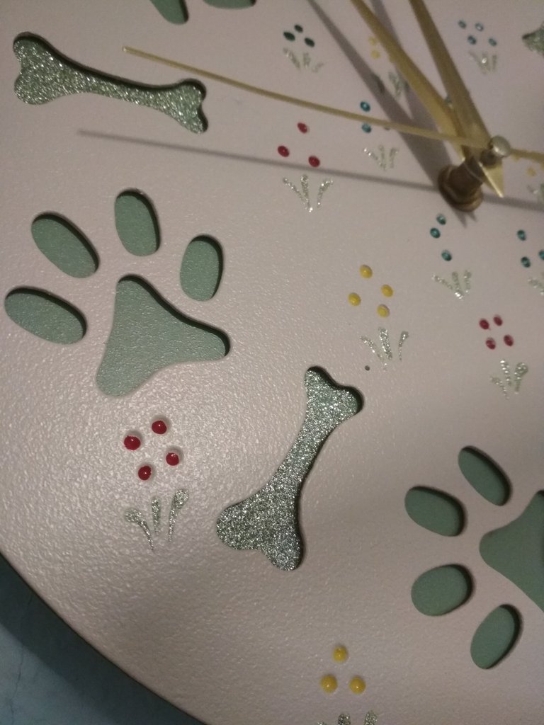

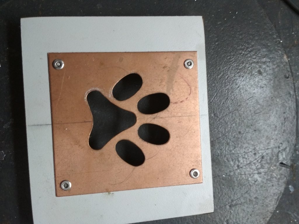

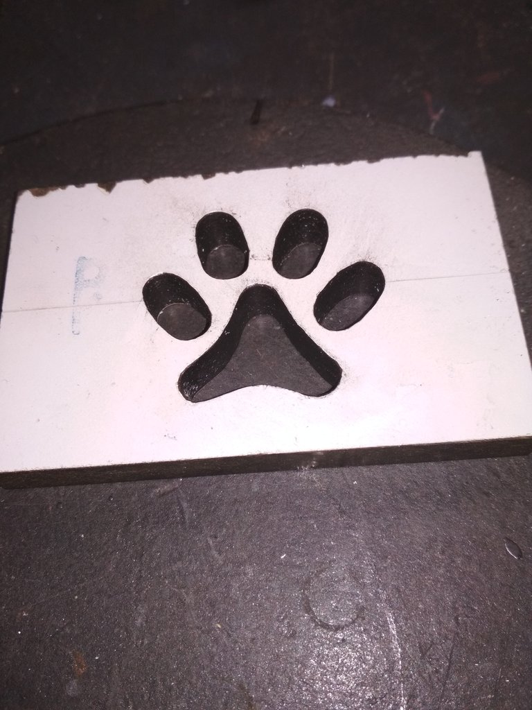

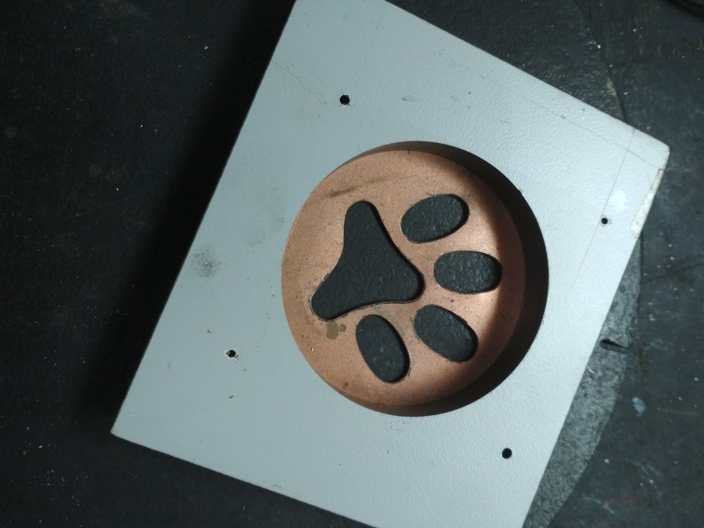

Что-то  подобное я делал  из керамики. Предпоследние часы подарил ветеринару.
Решил сделать из алюминия и покрасить. Здесь заканчиваются часы и начинается технология изготовления - процесс копирования по имеющемуся трафарету. Это удобно, если надо сделать что-то однотипное в нескольких экземплярах, как внутренняя выборка материала, так и по внешнему контуру, соответственно и то, и другое вместе.

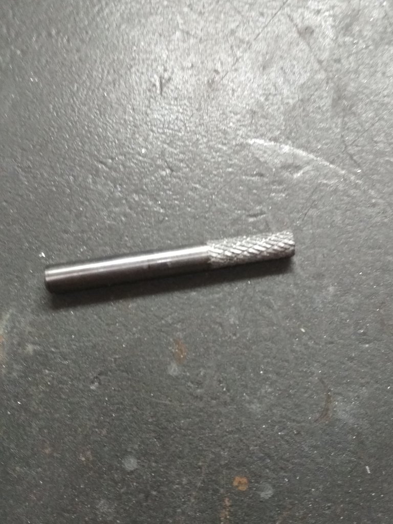

Трафареты из меди остались от занятий керамикой, их я использовал для изготовления трафаретов из твёрдого пластика. Для фрезерования рисунка использовал фразу 6 мм. У неё и рабочая часть,  и хвостовой имеют одинаковые диаметры. Именно это позволяет делать рисунок без искажения. Работа была разовой и технология крепления трафарета к заготовке не особо не продумывалась. Взял двусторонний скотч и приклеить трафарет к заготовке.
Если рабочая  часть фрезы будет находится в трафарете, а в это же время гладкая часть (хвостовик) тоже, скажем 50х50, то ущерба трафарету не будет. Последовательность работы: трафарет укрепляется на заготовке двусторонним скотчем, затем сверлится входное отверстие (можно наоборот), фреза углубляется в материал и фиксируется (сверлильный станок), включить станок и перемещая по столу сверлильного станка заготовку с прклеенным трафаретом аккуратно начать выбирать материал. Техника безопасности: конструкция фразы такая, что она не "закусывает" материал и, соответственно,  заготовку легко удерживать и перемещать руками. Для лучшей обработки алюминиевой заготовки - добавлять масло для сверления.

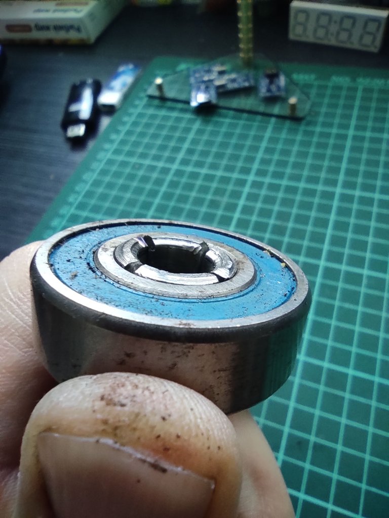

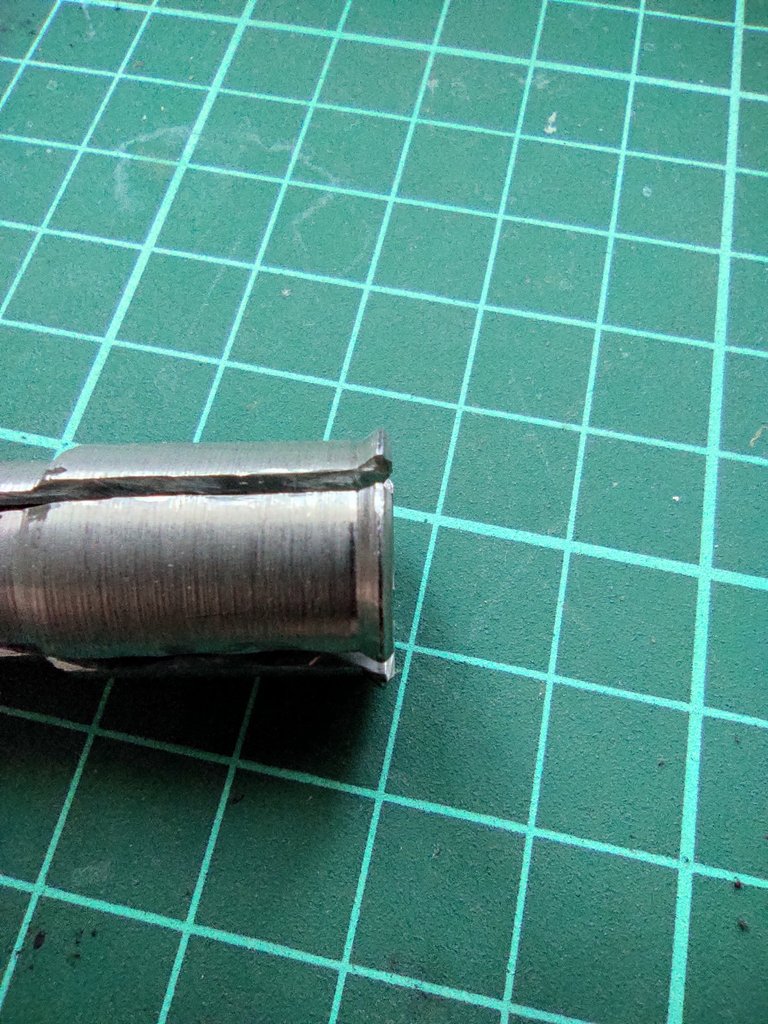

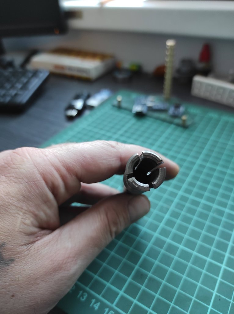

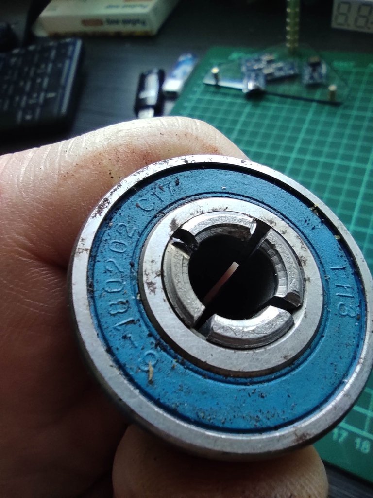

Задумал сделать цанговый съемник подшипников. Взял кусок стволика от пневматики диаметром 16мм. Оставил бортик на торце, просверлил отверстие 10мм под болт от анкера. Собственно вопрос в следующем, сталюка мягковата мне кажется, как её подкалить?Прикрепленное изображение
