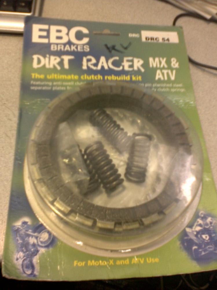

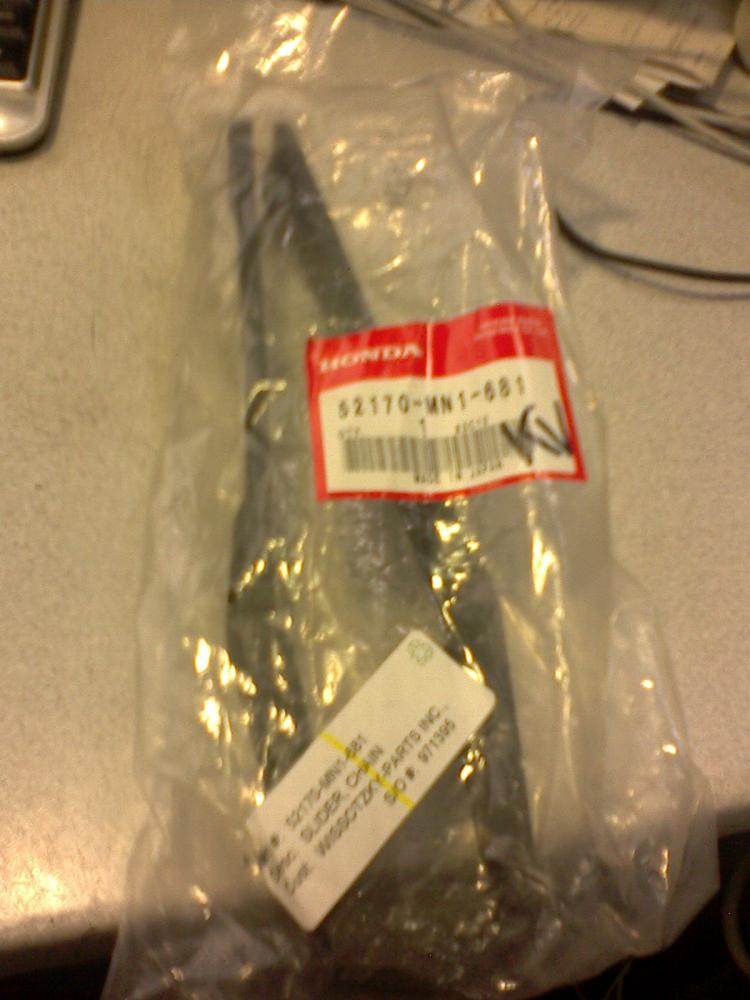

Пройдено 1250км.
Из минусов - слабоватое сцепление. Когда даёшь полную дырку - пробуксовывает. Сегодня получил новые запцацки: Типа усиленное Ну и слайдер заодно: Полезно: 0
