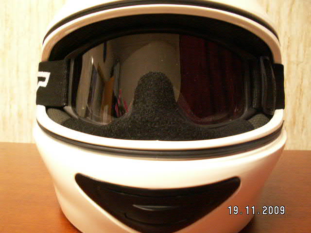

Доброго времени суток всем!
1. Не судите строго!!!
Многие эндуристы ездят в шлемах-интегралах и в холодную погоду сталкиваются с проблемой запотевания визора. Как ездить зимой? Покупать кроссовый шлем + очки (с двумя стеклами)- только на зиму слишком накладно. Вот мое решение. (см. п. 1)

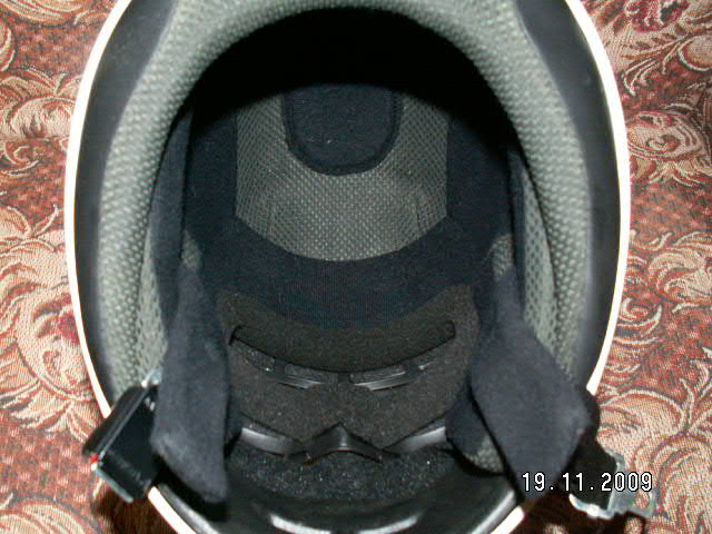

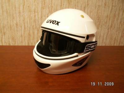

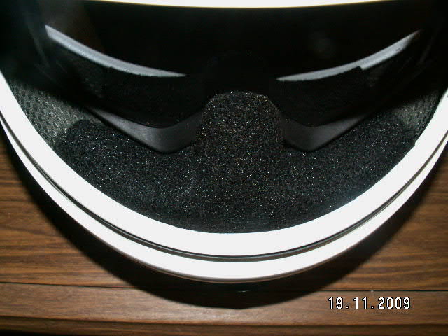

Итак исходный материал- шлем Uvex Boss 510 (с уменьшенной скорлупой), снимаем визор и крепления, детские! очки Scott 89 SI квадратного типа, как ни странно, встали как влитые. Взрослые в большинство интегралов не влезают по высоте и ширине. При одетом шлеме очки плотно прилегают к лицу и обзор тоже почему то нормальный(хотя очки меньше), щелей по бокам нет. Остается только щель между носом и защитой подбородка. Можно оставить для облегченного дыхания. Далее- самопальная маска-виндстопер сделана из автомобильного карпета без всякого шаблона и почему то тоже сразу подошла. Она вставляется в щель между скорлупой и внутренней жесткой отделкой. Все, бюджетный кросс-интеграл готов. Только на очках не стоит экономить. Всем спасибо за просмотр!.

A-7305, хорошо получилось!

Да как вариант тоже неплохо!!! Но большой разницы нет! На кроссовый можно одеть очьки с носом и внутрь зимний подшлемник,и все!!! Все уже придумано до нас!!! А кроссовый шлем все равно лучьше купить, многие к этому сами пришли после интеграллов,как не крути это факт!!! Хотя если основное место езды это трасса и город то конечьно интеграл рулит!!!

Тем более, что из кроссового интеграл сделать - только козырек снять.
