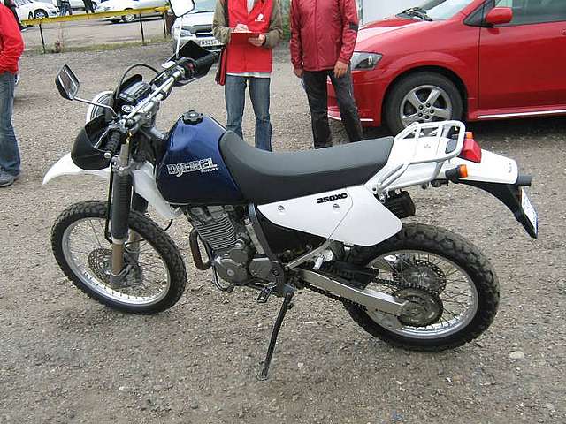

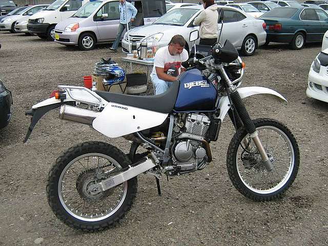

Доброго времени суток всем, уважаемые эндуристы-джебелисты! Вот и я приобрел себе Suzuki Djebel 250 XC 2004 года. Пробег 4755 км.
Счастлив как слон!!! :)))
Так что принимайте! smile
И появились насущные вопросы: начал разбирать мот с целью инспекции основных узлов и смазки оных, хотя год вроде свежий и пробег не большой, но, думаю, это будет не лишним smile Я понимаю, что вопросы совсем уж ламерские smile но сколько ни курил форум и не рылся в поиске - ответов не нашел.
Вопросы: как разобрать и смазать рулевую колонку; как натягивается цепь wacko ; как правильно снимать переднее колесо; как правильно снимать заднее колесо и что это за зубчики расходящимся полумесяцем wacko на гайке крепления заднего колеса?
Просто я решил, прежде чем кидаться в бой с молотком и ключом наперевес, стоит послушать советов опытных бывалых джебеловодов smile
Ну вот и все собственна... biggrin
Жду ответов-советов с нетерпением!
Я честно немало времени потратил на курение форума, но ответов на свои вопросы не нашел, в очень доступной форме перетираются более сложные вопросы, а на такие простые ответов не нашел. Если я что-то пропустил, киньте в меня ссылкой плиззз smile

Airon, поздравляю! копия моего ) а ответы и вправду все есть - и как перебрать рулевую, и сколько зубчиков на полумесяце, и сколько точек на нем (это Вася точно скажет biggrin )

Мот красава, но зеркала неродные smile

serg, спасибо! зеркала и вправду неродные, HONDAвские smile А заднюю прогрессию разбирать не нужно? прошприцевать и будет достаточно?
