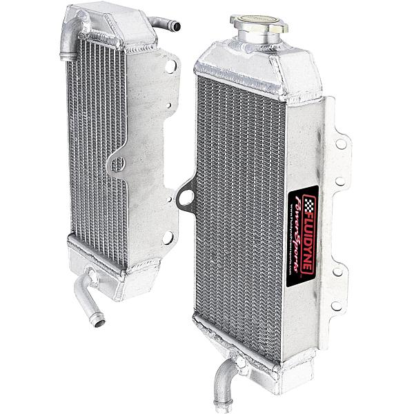

m@x
сообщение 14.3.2015, 22:18
Сообщений: 828
Регистрация: 4.3.2010
Вставить ник Цитата Из: Orsk
Мотоцикл: DR650SEK1, GSX-R1000K6,
TA XL700V'07, CRF1000L'18
у меня вот такие стоят, но протестировать ещё не получилось
посмотрим, как с ними будет
надеюсь, что кипеть редко буду

Кипеть будешь так-же. Подобные радиаторы дают только одно - время до первого закипания проходит чуть больше. Но если температура добралась до кипения - то все как на штатных радиаторах, т.к. площадь теплоотдачи у них непринципиально больше, просто трубки и бачки радиатора чуть шире и в них чуть больше ОЖ влазит. Так что только нормальный кит вентилятора поможет. Кстати SPALовские вентиляторы отдельно, без КТМ кита стоят в 1,5 раза дешевле wink.gif
