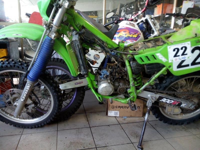

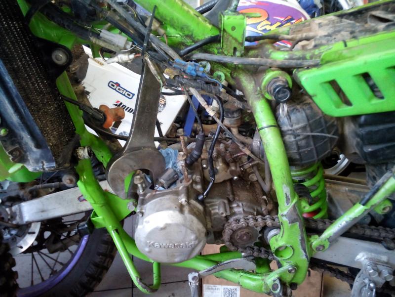

А говорил, что он сломан? Все по регламенту))) Ехал он бодро, просто решили в мотор глянуть, т.к. он из яппии не вскрывался еще))) Ну и Тоха, порекомендовал поршень сменить))) Так что все пучком=)
