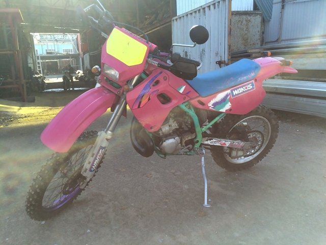

Ссылочку то дай.
на фарпосте продают и стандарт и два ремонтных. или на Али

скажите какие кольца брать. от R-ки 13008-1091 (без пружинного кольца) или от SR-ки с пружиной ? на KLX-клубе есть инфа - лень читать.
Цитата(Zybex @ 29.10.2015, 17:13) *
А то будет как с ЦРМ. Типа запчасти есть, ноу проблем, правда ищут уже на 8их страницах )))))
этот поршень чё, не подойдёт? написано ремонтный, как раз-то что нужно
Не увидел поршней на 250SR
На CRM250R подойдет, на CRM250AR нет
