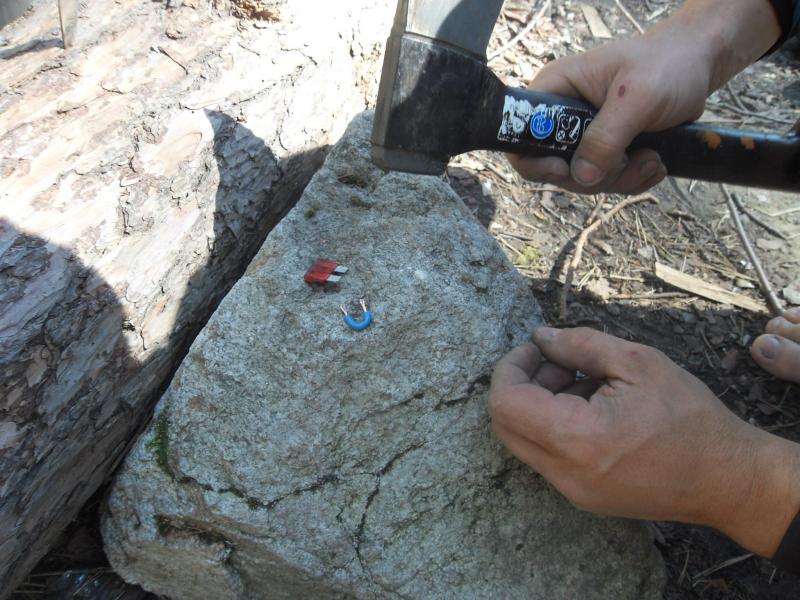

сообщение 27.3.2017, 20:22
Продирался через всякие коряги, объезжая болото. Цепь слетела с задней звезды и зажевалась передней под саму себя. То есть, сколько то звеньев оказались заклинены между ведущей звездой и осью маятника. Я обычно вожу все для смены ведущей звезды, но именно в этот раз так получилось, что я зачем-то выложил эти инструменты (сумки багажные перед сезоном перетряхнул как-то неудачно). Если бы камрад z-luka не поделился своими - даже крышку нечем снять бы было, пришлось бы ее ломать, чтобы добраться до этого узла.
А это я кую новый "предохранитель" взамен внезапно сгоревшего )). Ну, правда, дальше 100км от дома - поездка с ночевкой была.
