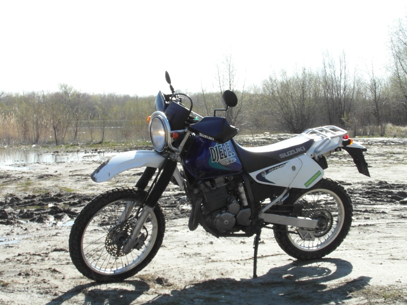

Всем привет! Принимайте в ряды!)
3 мая я стал эндуристом! Купил здесь http://forums.sempermoto.ru/topic/1807-dje...6037#entry26037 . Цена в Омске вышла ~138 т.р. Сегодня выехал на покататься и обаружил что подтекает масло из под цилиндра, в задней его части. В связи с этим у меня вопрос к опытным товарищам: прокладку похоже в Омске быстро не достать, можно ли горшок посадить на герметик? Может кто есть с Омска? Кстати, не подскажете номер прокладки по каталогам? Извините, пока весь форум не осилил

можно ли горшок посадить на герметик? там же вроде металлическая прокладка. точно оттуда течёт? не через натяжитель цепи? вытри всё насухо и локализуй источник. заказать можешь с мегазипа, а ещё лучше у хороших человеков. -------------------- жирный бак, движок в идеале, карб тоже.

Желтая Прет что надо!) shupaltse Это не прокладка ГБЦ. Она да, наверное металическая. Масло подтекает ниже. В том месте где цилиндр садится на картер двигателя. Полезно: 0

До какого-то года прокладка под цилиндр (не под ГБЦ) шла картонная. Потом её поменяли на металлическую. Предполагаю, что только в 6-7 году, но это не подтверждено.

У меня текло из под стартера , не сразу понял откуда , заменил o-ring , все теперь сухо .

Если течет из-под цилиндра, попробуй поменять прокладку под ним. Я попробовал - не течет. Разбирается всё, при наличии мануала и двух длинных головок на Ура! Собирается ещё легче, если есть динамометрический ключ. Скан прокладки есть в файлах. Если сомневаешься в своих силах по поводу вырезать - пиши мне. Оные есть у меня Полезно: 0

alexgrey спасибо за подсказку, посмотрю на уплотнение стартера!
car-bon Нашел в сканах файл. Попробую сам вырезать, а то иначе, зная нашу почту это займет время) Но спасибо за предложение! На сколько Нм ключ нужен, максимум? Полезно: 0

Приветствую всех.
Разобрался я с прокладкой, не без осложнений. Когда снимал выхлоп сломал оба болта крепления к голове - срослись с алюминием. Видимо японец за 14 лет к ним не притрагивался (что не удивительно при пробеге 4000км. на стенках цилиндра хон впорядке) . Пока высверлил болты, отвез на завод где заварили-нарезали новую резьбу... Сегодня собрал. После запуска пару минут поработает и глохнет. Может карб? Полезно: 0
