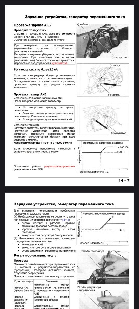

Приветствую уважаемое сообщество. Измерьте пожалуйста кому не лень напряжение зарядки на xr250.
На моëм моте 13.7v, маловато будет. Спасибо всем неравнодушным)
сообщение 6.6.2024, 12:52
Сообщение #3210
Сообщений: 6209
Репутация:   22
Вот ты блин спросил. Существует куча разных моделей xr250.
Если мультиметр есть- проверь напряжение аккумулятора,
Проверь сопротивление на фазах статора. Проверь что фазы не коротят на массу. Если это всё в норме, то скорее всего поможет замена рр
Olymp
сообщение 6.6.2024, 12:55

А 13,7 где намерил? Напряжение зарядки мерят на АКБ, с полностью заряженным АКБ, на оборотах (в мануале по иксэру написано на 8000). Если мерить в другом месте, пожмет быть просадка.

Измерения на клеммах акб. Xr 250 1996 японец. Поверьте, я знаю как и где измерить напряжение. И знаю, что 13.7 мало.
Осталось только осциллограф подкинуть, посмотреть пульсации и синусоиды на выходе генератора.
Поэтому для начала спросил, может у кого-то также. И нет смысла заниматься изысканиями.
Спасибо.
сообщение 6.6.2024, 13:17
Сообщение #3213
Сообщений: 6209
Репутация:   22
Из мануала.
Возможно у тебя окислился разъём от рр к сети мотоцикла. На дрз такое бывает у людей.

Как и обещал. После всех проверок было выявлено падение напряжения 0.5 вольт.
Т. е. с регулятора выход 14 - 14.2 а на акб 13.5v. Расшевелил все соединения,
смазал спреем для электропроводки, зачистил клеммы, протянул болтики.
Падение составило под нагрузкой 0.07v.
Результат достигнут.
Всем огромное спасибо за помощь.
