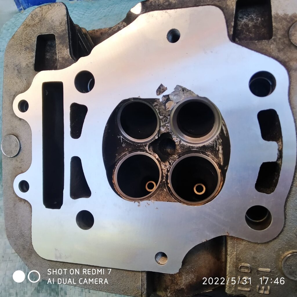

Автор: Николай 2.6.2022, 14:25
Вот как и обещал фото восстановленной головки, в итоге заменили одно седло и торцонули
на днях собрали это все в кучу, отрегулировали клапана начали заводить а компрессий 0, толкали таскали не заводится, только стреляет а глушак, в итоге сняли крышки клапанов проверили зазоры клапанов, впуск в норме выпуск зажат, но когда собирал двигатель 3 раза проверял зазоры было в норме только клапана регулировал с вынутым штоком декомпрессора, в итоге вынул шток декомпрессора проверил заново зазоры на выпуске, зазор появился! итог;новые китайские коромысла имеют отливку с отклонением от оригинала. Вставил заглушку на место декомпрессора завелся с пол пинка, двигатель работает тихо!
