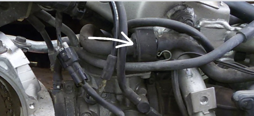

Всем привет! Недавно приобрел серова xt225 2003 года. Заводится отлично, не работает, а шепчет. Любые подъемы ему непочем. Можно сказать мот почти новый. Есть одна проблема в работе двигателя, не могу разобраться норма ли это или дефект. В общем опишу поэтапно: 1. завожу мот (заводится с пол оборота), 2. прогреваю немного и поехал, двига шепчет и тянет, как танк, 3. двига уже хорошо прогрелась, 4. и тут начинается непонятное "что-то" непонятного происхождения: двигатель сильно греется, выхлопной колектор раскаляется до красна, при разгоне появляется глухой стук похожий на детонацию. Эта фигня напрягает от незнания норма это или нет. Сравнить не с чем у меня такой мот у одного. Перерыл все форумы, кто-то пишет что это норма, кто-то что это шатун, но как как стучит шатун я слышал. Может у кого так было? Может это специфика этой модели двигателя?
slipeer
сообщение 26.8.2020, 15:08
Сообщение #454
Сообщений: 449
Регистрация: 10.11.2015
Вставить ник Цитата Из: Крaснодaр
Мотоцикл: Yamaha XT225W Serow 2001,
К-58 1959,
BMW F650GS 2001
Репутация:   18
maxim1302 , приветствую.
2. проверить резиновый патрубок карбюратора - 99% что он уже потрескался и может сосать воздух
maxim1302
сообщение 27.8.2020, 12:51
Сообщение #455
Сообщений: 2
Регистрация: 25.8.2020
Вставить ник Цитата Из: Аян
Фильтр новый поставил. Патрубок визуально осмотрел, броде целый свиду, но не снимал. Похоже нужно снять и тщательно проверить. Это ещё спасает то, что у нас лето не жаркое, иначе он уже бы перегрелся и движку хана пришла.
Да, еще забыл. На холодную когда заводишь, несколько секунд цокот, как будто большой зазор на клапане.
Бедная топливная смесь? цвет свечи какой?

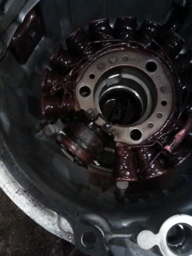

Ну, вот и настало мне время заказывать зажигание у Гришко... Серов-225 2000г 5МР (ярко-оранжевый...)
Надеюсь, пресловутая Серовская тяга на низах хуже от "суперзажигания" не станет...
А когда читал эту тему в 2018г, сразу после покупки мотака, не хотел расстраиваться, убеждал себя, что у меня такого не произойдёт...
Заводится, но дёргается при езде и стреляет в глушак. На обогатитель почти не реагирует. Между жёлтым проводом катушки и корпусом обрыв...

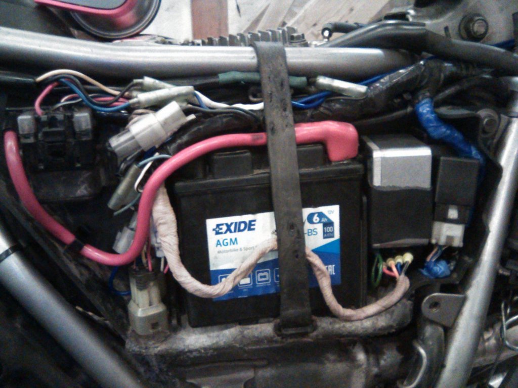

В общем, удалось впихнуть невпихуемое,- вставил суперзажигание (блескучий кубик на фото) Гришко в родное место CDI (пришлось прикладывать усилия, сопоставимые с бортировкой колёс и немного по другому фиксировать резиновую обойму с релюшками(прожег в ней паяльником прорезь под направлюющую рядом с ними))
Заводится стал супернадёжно! (до замены пару поездок были сорваны из-за того, что просто не заводился... потом пол дня постоит,- завёлся... Поэтому, несмотря на то, что замеры катушки, кроме значительного увеличения сопротивления Ж-З, ни обрыва, ни короткого не показали, было правильным решением заменить на суперзажигание).
Управляемость, которая по отклику на ручку газа, улучшилась в разы! Особенно это проявляется на затяжных крутых подъёмах с препятствиями, где приходится очень тонко дозировать газ... Аппетит вроде подрос, но этот корм- в коня корм, для такого не жалко!
Спасибо огромное всем, кто проторил этот путь к суперзажиганию!)
Впаяться в проводку удалось штатно, не обходя и не врезая никаких датчиков. Все проверки безопасности работают штатно.
Дело в том, что меня давно не устраивало реле фары,- пока не заведёшь, не возможно подсветить фарой, и наоборот, пока не заглушишь- фару не выключишь, зато если мотоцикл сам заглох аварийно или кнопкой stop/run,то фара остаётся гореть, высаживая аккум...
Было решено подключить фару без реле,- дополнительной кнопкой (жёлтенькая) на руле
И вообще, сделать затемнение,- возможность выключения всех лампочек, от подсветки спидометра, до стопаря. В лесу бывает такая необходимость...
Так вот, питание на суперзажигание подаётся теперь через высвободившееся реле фары, причём "+" подаётся, как обычно, после поворота ключа, а на "-" реле подал провод(синий с чёрной полосой и одним белым штрихом) идущий от всех проверок (нейтраль или убранная подножка, нейтраль или нажатое сцепление при убранной подножке, ненажатая кнопка stop/run), вставив его в разъем с высвободившимся проводом от фары к реле фары. Это в морде делается. Не пришлось никаких проводов ни резать, ни пробрасывать,- всё делается переставлением контактов с проводами в самом реле фары (под седлом) и между разъёмами в морде. Прям испытал незабываемое интеллектуальное удовлетворение-эйфорию, кода пришло такое изящное/простое решение)!
