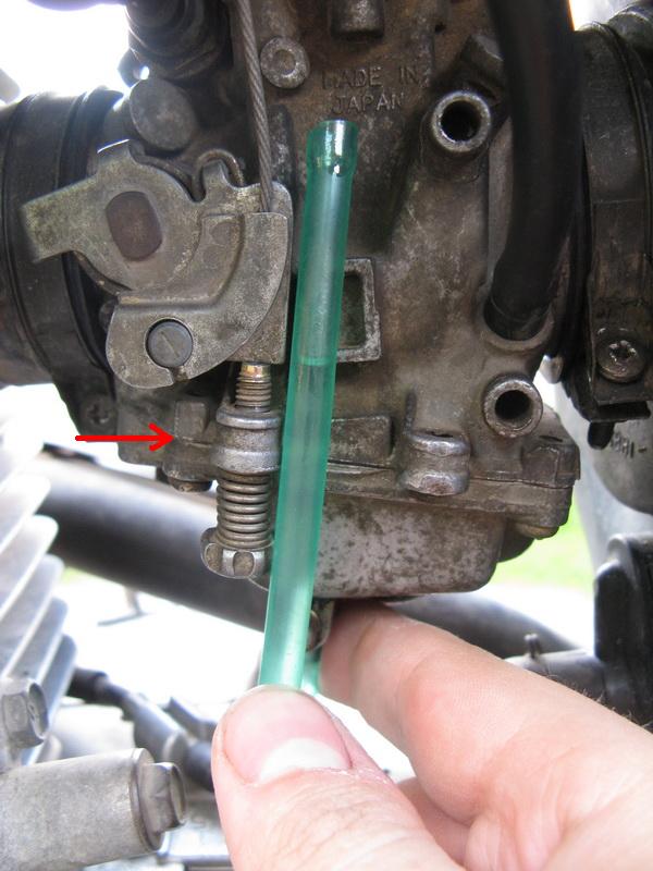

Сегодня если не забуду, померяю уровень на своём.

Цитата(alexgrey @ 11.6.2013, 21:30) *
Что то не то у тебя с уровнем , уровень никак не может быть выше разъема крышки
Если я правильно понимаю, то речь у них про уровень в сообщающемся сосуде (трубочке). А он скорее всего показывает не совсем уровень в камере, а как раз превышает его. То есть можно пользоваться для относительного сравнения, если знаешь, с чем сравнивать.
В школе тебя должны были учить наоборот - что уровень одинаковый.
Правда, для устранения капиллярного эффекта стоило бы трубку опустить в стакан, а потом его приподнять и смотреть уже по нему.
Два тебе по физике ... , как раз уровень в поплавковой камере и показывает .

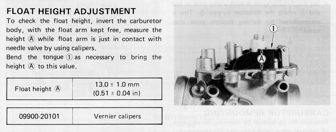

Цитата(Сергей Б. @ 11.6.2013, 21:01) *
А какой он должен быть? В мануале об этом ни слова. Есть лишь вот такая картинка:
Точно не знаю , но ниже разъема поплавковой камеры точно . Похоже у тебя все-таки с клапаном что то не то .

Вот мой уровень:
Перейти в начало страницы

нормальная погрешность. около 3мм. я попрбовал с баночкой.

Игорь, там же есть дренажное отверстие сверху для установления одинакового уровня, а диаметр дренажной трубки достаточно большой для того чтоб проявились капилярные явления.

для меня все равно в новинку,шо уровень выше плоскости крышки поплавковой камеры.

Вот вы нудные )) Сделал вам пример. Миллиметра 3-4 на такой инсталляции.
Капиллярный эффект
Ну и что это меняет, всё равно уровень в карбе проверяешь по трубочке с тем же капилярным эффектом что и у другого карба.
