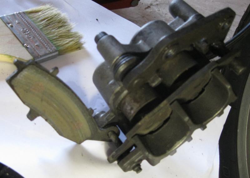

а я сегодня 3-й раз приехал на работу, тормозной диск ещё не греется, собираюсь на алиэкспресе искать запчасти к тормозному суппорту, пока буду ездить аккуратно.

По идее не надо бы ремонтировать японский мотоцикл запчастями с али.

Ну не отдавать ведь за колодки 4000 руб + пересылка, на али нашёл за 500 вместе с пересылкой, есть и за 700 и за 1200.
ещё узнаю в мотомагазине, что у них есть, буду заниматься, осваиваться.
Завтра попробую снять суппорт, посмотреть на него, смазать подшипники колеса , пофотать колодки, и всё обратно поставить и закрутить (2-а дня выходных)

За 4 тысячи лучше сцепление купить,всё правильно,не стоит переплачивать,аналоги попадаются нормального качества,оригинал конечно подольше прослужит,но не в 10 раз однозначно,кто-то писал уже,главное чтобы диск не сожрало.
В мануале мерседес спринтер рекомендуют,колодки меняють вместе с дисками,не встречал ни одного человека,кто бы так поступал.

Колодки это одно, а запчасти к тормозному суппорту- с этим с Али поосторожнее))(

Открутил суппорт, и обнаружил чистейшие колодки, это значит ездить уже нельзя, возможна аварийная ситуация?

Дак это... Толщину самой тормозной накладки смотри...
Больше ты ничего не увидишь)

Как это не увидиш ? там ведь должен материал такой быть неметалический, а там толька железка и 0,2 мм остаточного того материала.

Без колодки от питера до Мурманска доехал,поцарапал правда диск немного,ничего критичного,главное не забывать об этом,а ехать можно аккуратно,у тебя ещё есть немного,по твоему фото плохо видно,смотрят толщину колодки,закажи и катайся спокойно,когда железная часть колодки начнёт тереть об диск,ты это услышишь,жёсткий,металический скрежет,естественно до этого лучше не доводить,и менять заблаговременно,дабы избежать неприятных последствий.

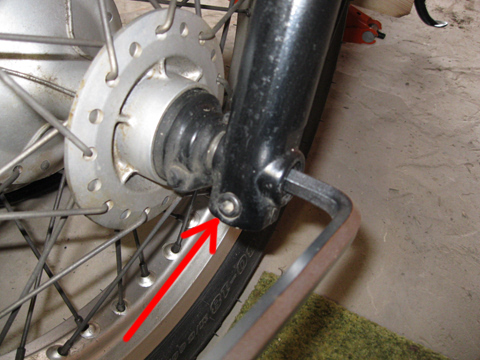

Ясно, спасибо. Пойду колесо попробую открутить, смазать подшипники.
Подскажите пожалуйста, переднее колесо откручивать, там случайно не обратная резьба ?
Подскажите пожалуйста, Колесо переднее откручивать. Только большой торцевой откручивать ? Вон тот по стрелочке не надо откручивать ?
У меня другая вилка,но думаю принцип тот же,с него(этого болтика)и нужно начинать.

Да, точно, этот болтик зажимает шкив, чтоб не раскрутился.
Раскрутил, снял колесо, проверил подшипники, они там все в солидоле, проверил тросик спидометра, смазал и тросик и механизм тоже.

на супорте поршни вылезли далеко, срочняк меняй колодки, (я их клею сам из автоколодок, много лет уже так делаю но это мой выбор)
ps. чё бы не говорили подшибник колеса смазать возможно, и да они там туго, ты их пальцем крутил ? шарики крутятся ? если всё норм то оставь их в покое и займись колодками!
