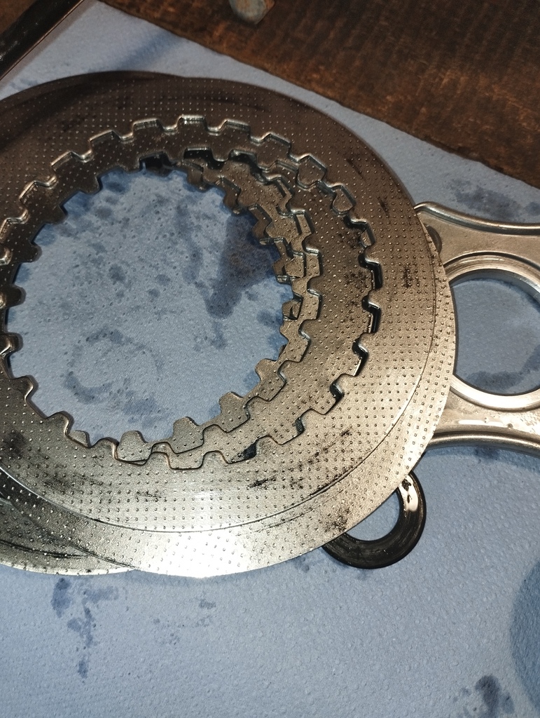

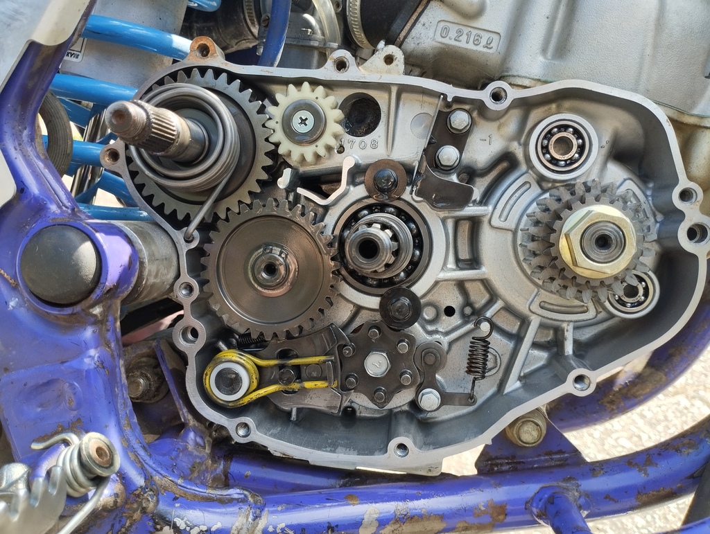

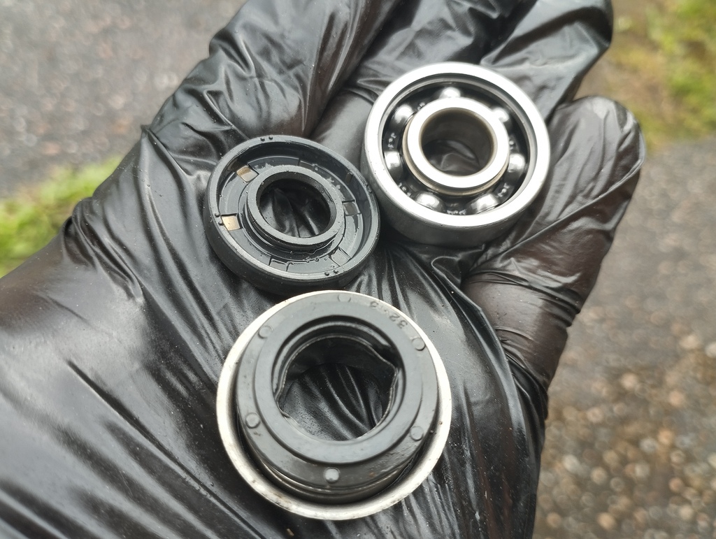

Здравствуйте друзья, продолжаем продолжать.....
Решил поменять масло в КПП, начал сливать,а от туда странная субстанция,ну думаю перед заменой нужно промыть.
Купил пару литров дешёвого Лукойла 10/40
Заливаем,катаемся минут 10,сливаем и так пару раз,но чуда не случилось

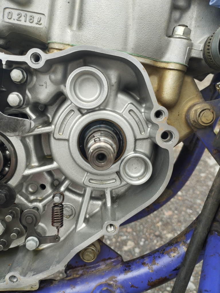

При внимательном осмотре заметил каплю антифриза из дренажного отверстия помпы,ну всё понятно,разбираем.
Напомню,мотор капиталился в 2018 году,в одном из известных сервисов Петербурга, но меняли ли всё это дело не знаю.
В целом ничего сложного,но повозиться пришлось чтобы выкорчить это чудо инженерной мысли Кавасаки)))

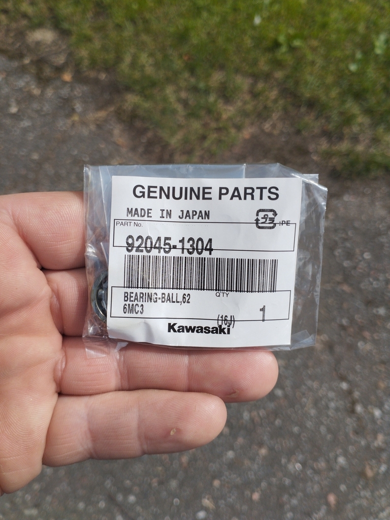

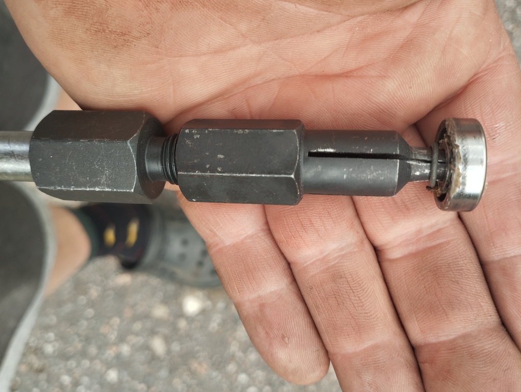

Попутно был выявлен люфт подшипника помпы, поэтому было решено менять всё что можно поменять.

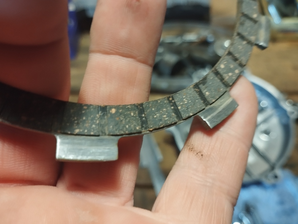

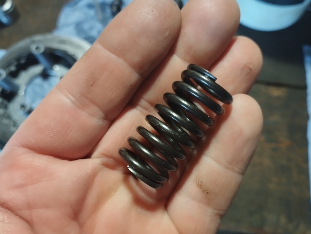

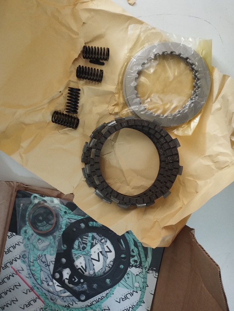

Как итог заказываем подшипники, сальники, уплотнение помпы, прокладки и раз вскрыли правую половину,решил поменять и сцепление, нашёл в наличии за не дорого.
Также пришлось повозиться, чтобы достать эти подшипники, имеется набор цанговых съёмников,но внутренний диаметр подшипника 6мм а в наборе самый маленький 8ми, пришлось допиливать
Ну и собираем всё в обратном порядке...

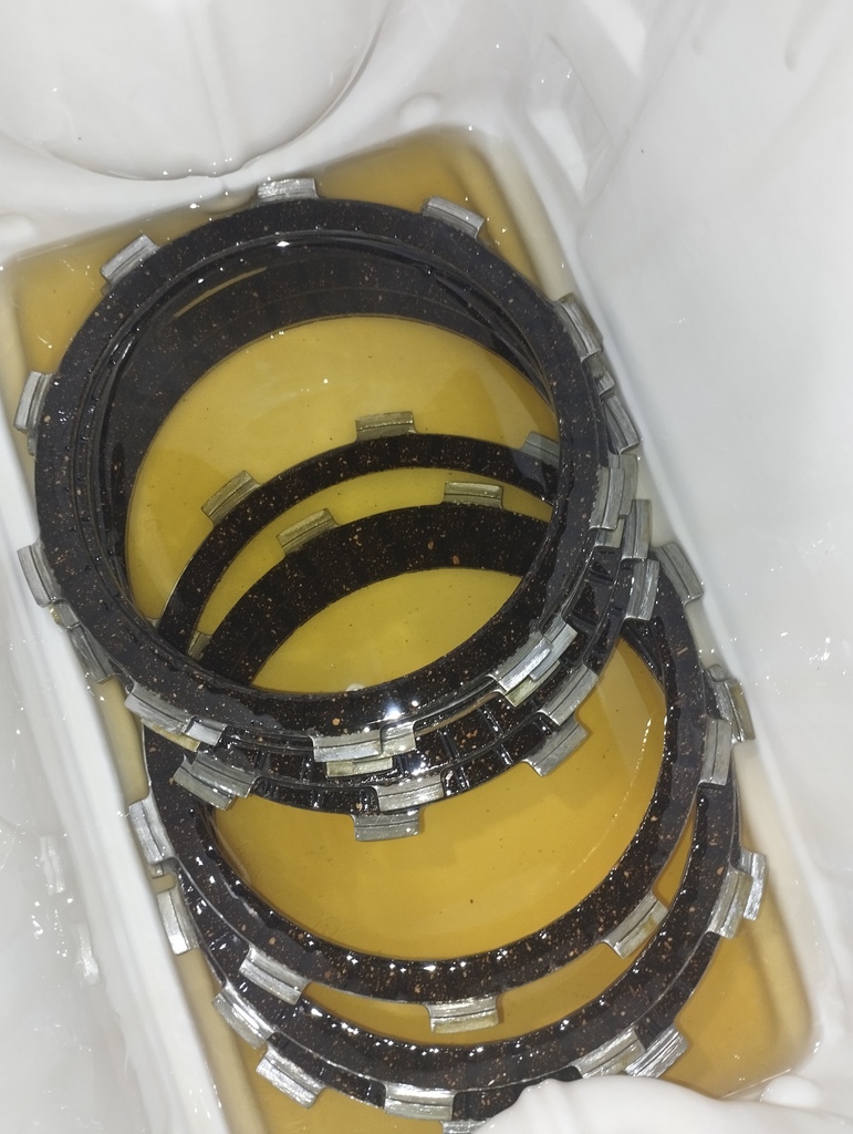

Не забываем про новое сцепление, предварительно замочив в масле

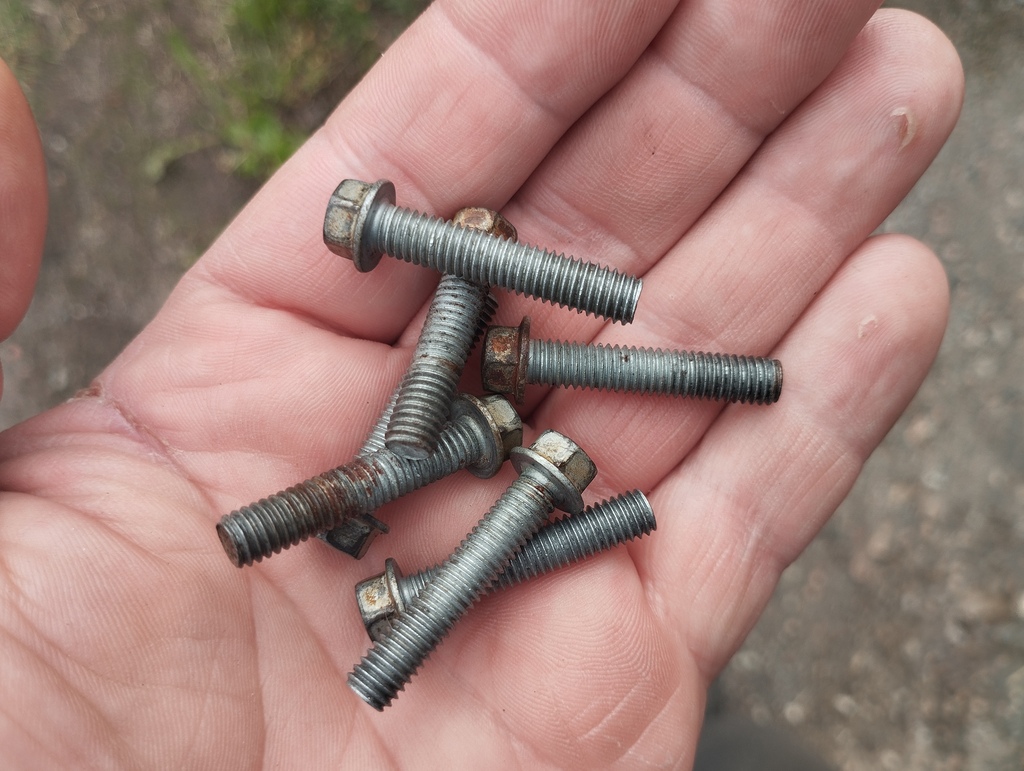

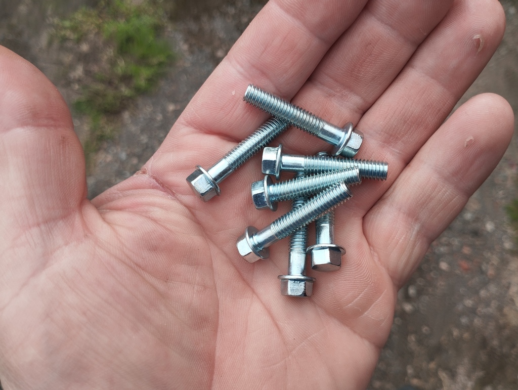

Внутренний перфекционист не позволяет мне закрутить обратно эти старые не красивые болтики
Собрал все в кучу, лишних деталей вроде не осталось, довольный собой, продолжаем радоваться жизни

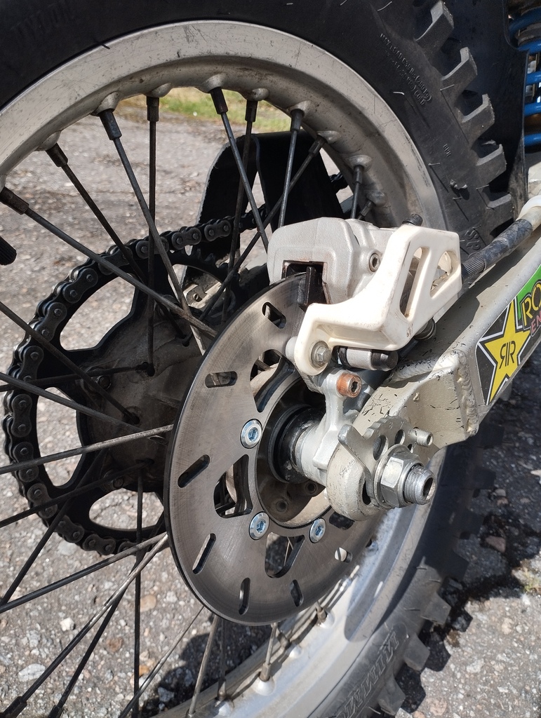

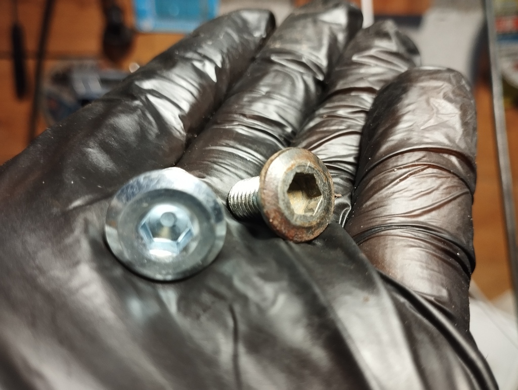

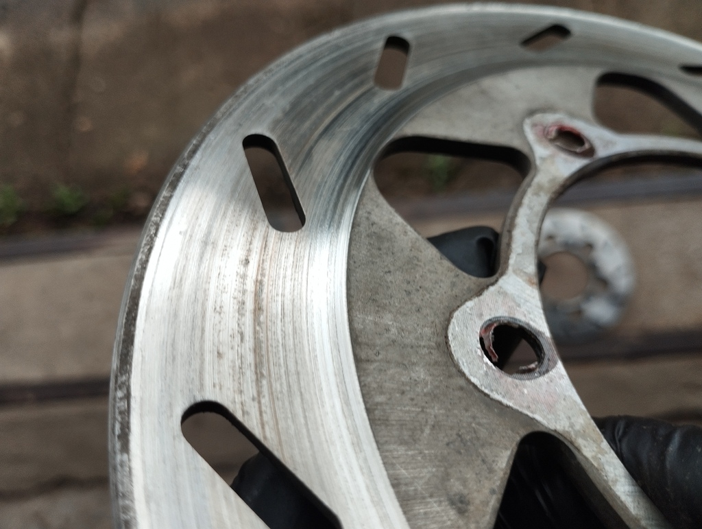

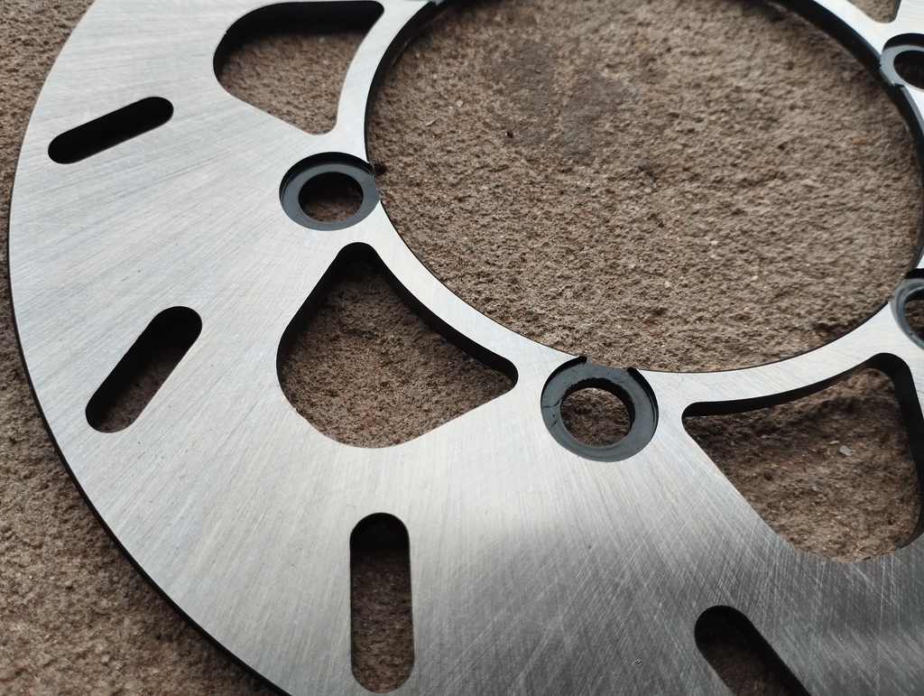

Не много о китайских запчастях, спустя 30 лет, родной тормозной диск, неожиданно вдруг подъизносился,но наши братья из-под небесной на удивление делают их на кдх,хоть я не очень отношусь к Китаю, всё таки решил попробовать.Как итог приехал довольно таки не плохой,по крайней мере на вид диск, толщиной 5мм в стоке идёт 4,5 + - болты тоже были заказаны,так как родные не красивые)))), зимой ждёт их аквабласт и гальваника....
А пока будем посмотреть как это всё будет работать.
сообщение 4.8.2026, 14:43
Сообщение #134
Сообщений: 54215
Китайские диски такого образца вполне нормальные. И ходят почти как родные.
zloybooh
сообщение 4.8.2026, 15:13
Сообщение #135
Сообщений: 189
Регистрация: 23.10.2015
Вставить ник Цитата Из: СпБ
Мотоцикл: Kawasaki KDX220SR
Спасибо за информацию, буду тестировать,а то оригинал на мегазипе 33,5к стоит плюс доставка,ну такое себе...
