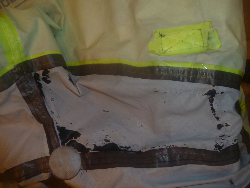

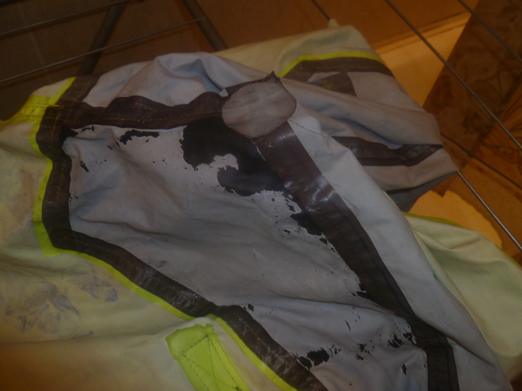

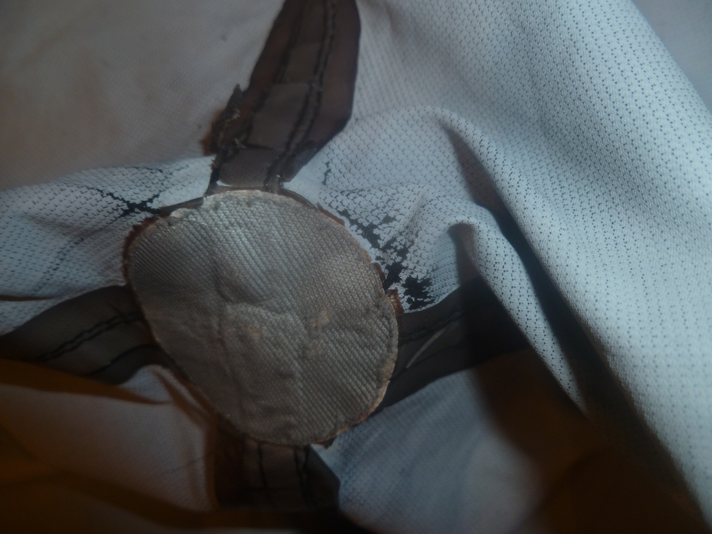

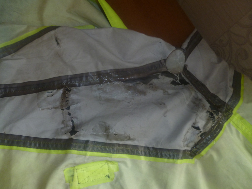

У меня есть дождевик Hyperlook Tornado. Спустя два года он начал протекать: куртка под мышками, штаны в паху. Оказывается, там на ткани изнутри белое напыление (мембрана?). И в этих вот местах это напыление слезло. Полил в ванной душем - именно места без напыления и протекли. То есть, это какая-то мембрана, и если она от трения стёрлась, жди протечек. Вопрос: можно ли как-то восстановить герметичность? Ну там распылить какое-нибудь силиконовое/резиновое напыление, или промазать обувным клеем? Или промазать силиконовым герметиком? Или дождевик на выброс?

В том-то и беда, что с моей уменьшившейся зарплатой я не могу себе позволить лишних трат. Буду чинить имеющийся. Есть силиконовый герметик и обувной клей Спрут. Вот думаю промазать чёрные места чем-то из этих двух. Но вот чем? Что лучше держаться будет?
П.С. Вот такая статья попалась. https://dzen.ru/a/YGgg-HQa3CUdghS1 Ацетон у меня есть, если что. Есть и несколько растворителей (Калоша, обезжириватель).

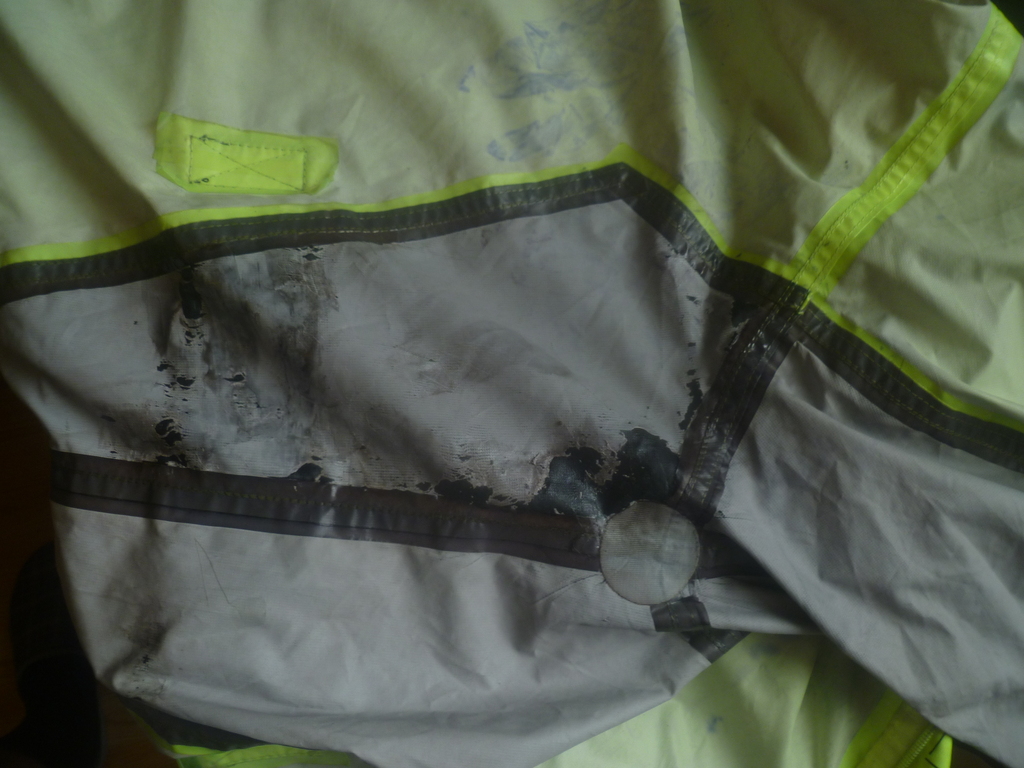

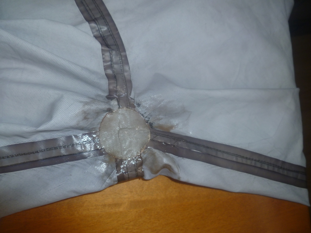

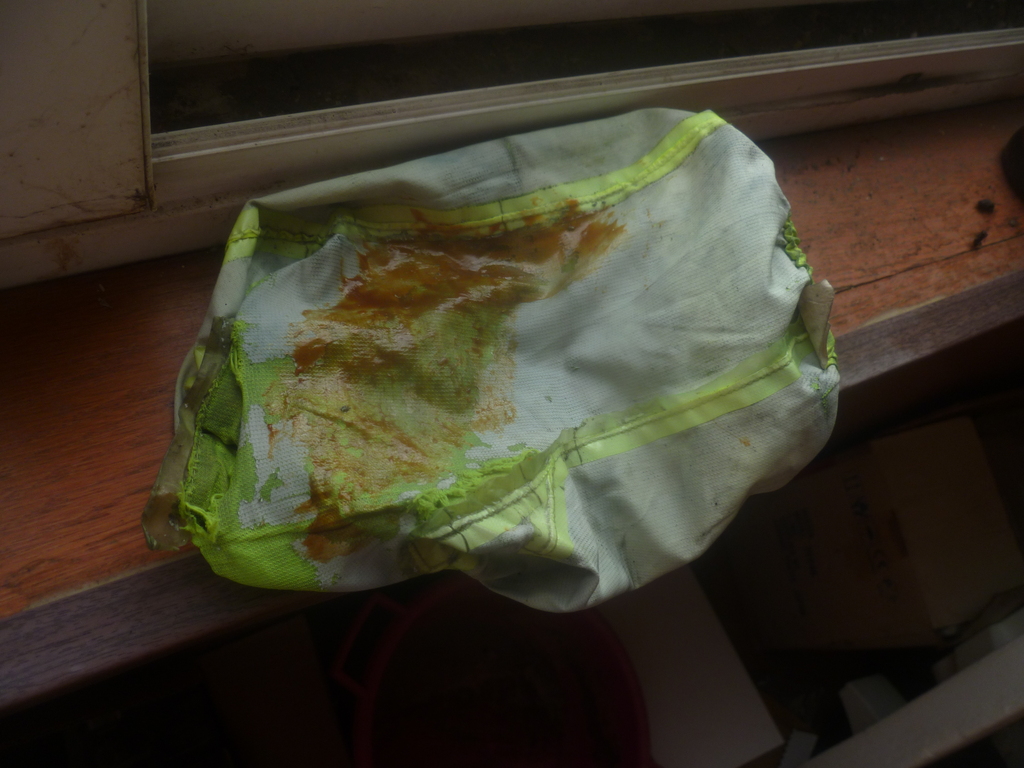

Не дождавшись ответов, я вчера втёр в тряпку из старой рубашки и силиконовый герметик, и клей Спрут. За ночь подсохли оба. Герметик вылез с обратной стороны ткани и только за счёт этого и держится. Спрут присох основательно, хрен отскоблишь. И пластичный. Но тюбик маленький и клей старый. Может и не хватить на все аварийные места.

А я и не буду трогать те области, где мембрана сохранилась. Только облезлые места промазюкаю... чем-нибудь.

Промазал Спрутом все больные места. Посмотрим, надолго ли этого хватит.

Ради эксперимента я ещё и промазюкал старый рваный наперчатник из того же материала. Грубо, без шпателя. За ночь высохло крепко и железно. Слой клея вполне гибкий и даже немного эластичный получился. Поколупал ногтем - крепко держится.
Дождевик колупать не стал. Там тонко промазано шпателем. Мочить в душе некогда, до дальняка просохнуть не успеет. Посмотрим в поездке насколько оно надёжно.
Нда, проклеилось всё конечно знатно, но липкость никуда не делась. Сутки прошли, а промазанные области всё ещё липкие. Как убрать дождевик в кулёк, чтобы он сам к себе не прилип? Пришлось посыпать детской присыпкой на эти области. Извращение то ещё, но, похоже, дождевик починен. Завтра стартую, посмотрим как оно.

Цитата(DIM38RUS @ 30.7.2026, 17:17) *
Ахаха! То, что коричневое на фото, оно навыброс. Это я экспериментировал на том, что не жалко.
