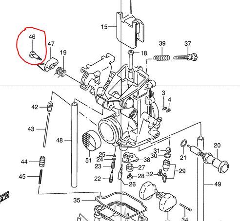

Друзья, доброго времени суток, подскажите пожалуйста, как вытащить эту? в смысле, я понимаю, как ее достать, но с одной стороны она имеет шляпку, а с другой ничего, пытаюсь чем-то тонким её пропихнуть, что бы она вышла с другой стороны, но не получается. Даже пробовал подстучать, все равно не вышло. Сталкивался кто с такой проблемой?
сообщение 30.4.2023, 14:02
Сообщение #732
Сообщений: 7709
выколоткой или тонкой крестовой отверткой.
со стороны, где нет шляпки.
удар не сильный и аккуратный.
если не идет - пшикнуть вдкшкой
Спасибо за совет! Пробовали и через биту диаметром с этот шток? Не знаю как правильно его назвать) и отвёрткой пытались, и поддеть со стороны шляпки плоскогубцами, и очистителем карбов заливали, нифига. Я думаю, если нагреть немного, выдержит ли уши, на которых он висит? Это же силумин?
сообщение 30.4.2023, 14:17
Сообщение #734
Сообщений: 7709
силумин.
могло прикипеть.
посадка с натягом.
можно чутка погреть феном, с маленькой насадкой.
но, обычно, все легко выбивается отверткой.

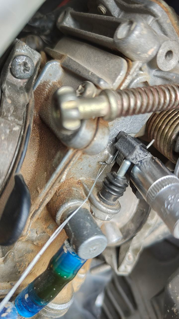

Лайфхак, как взвести пружинку. Сначала наживить болт, потом с помощью петли из тонкой проволоки зацепить кончик пружины за рычажок, закрутить болт, чтобы кончик не убежал сквозь щель между рычажком и корпусом карбюратора, потом уже спокойно довзвести до зацепа за выступ на карбе.
Хорошая идея!))
Кстати, методом свои многочисленных проб и ошибок (в том числе обломанный болт и аккуратное высверливание), я пришел к выводу, что гораздо проще ставить рычаг ускорительного насоса с этой пружиной, когда снят привод дроссельной заслонки! А потом, при установке привода, надо чуть-чуть прижать пальцем рычажок этот и все.
Я даже не думал, на сколько это облегчает взвод этой пружины и установку этого рычажка в целом. Да, надо чуть разобрать карбюратор, но там, грубо говоря, 2 винта и болт и все.

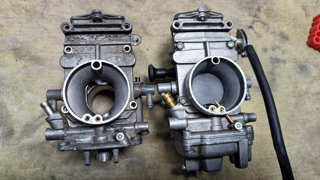

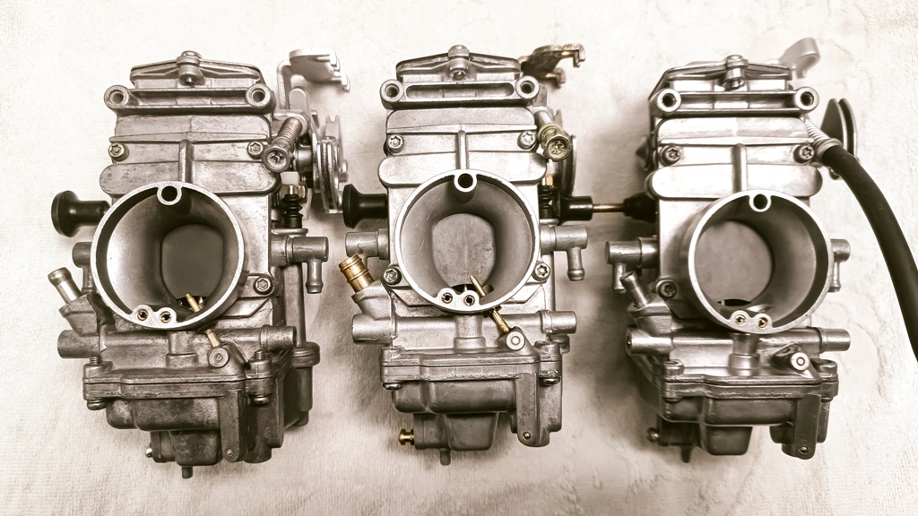

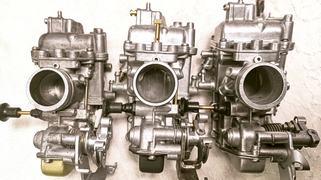

И так, дано: есть у меня корпус карбюратора ТМ28, некомплект и есть у меня карбюратор ТМ33 в хорошем состоянии.
По пути инсталляции ТМ33 идти не хочу, хочу собрать ТМ28 на базе ТМ33. И тут возникают вопросы:
1. Могу ли я просто переставить переднюю крышку с ТМ28 на ТМ33? Визуально - они взаимозаменяемые, отличаются лишь внутренним диаметром отверстия.
2. Внутренний диаметр диффузора, назовем его "выпуск" (не знаю, как правильно обозвать), та часть, которая вставляется в манифольд имеет небольшое различие по внутреннему диаметру(внешний одинаковый), у ТМ28, в моем случае, 31мм, у ТМ33 - 33мм, то есть, больше на 2мм. Чем это чревато? Теоретической небольшой потерей низов в рамках погрешности?
3. Само собой, необходимо будет поставить все жиклеры с ТМ28 на ТМ33, но иглу и колодец я бы оставил с ТМ33, так как с ТМ28 у меня есть только игла, колодца нет)), какие последствия могут быть? Если оставить колодец и иглу или заменить иглу, но оставить колодец? Игла на ТМ33 чуть короче и чуть "острее", относительно иглы с ТМ28.
4. Что забыл? Не учел? Заранее, спасибо всем!
Крышка, о которой идет речь:
Suzuki Djebel 250 XC (был) + Kawasaki Super Sherpa (был) --> Yamaha WR250R + ?
KmvWeb
сообщение 16.11.2024, 20:05
Сообщение #738
Сообщений: 287
Регистрация: 10.9.2021
Мотоцикл: Yamaha WR250R

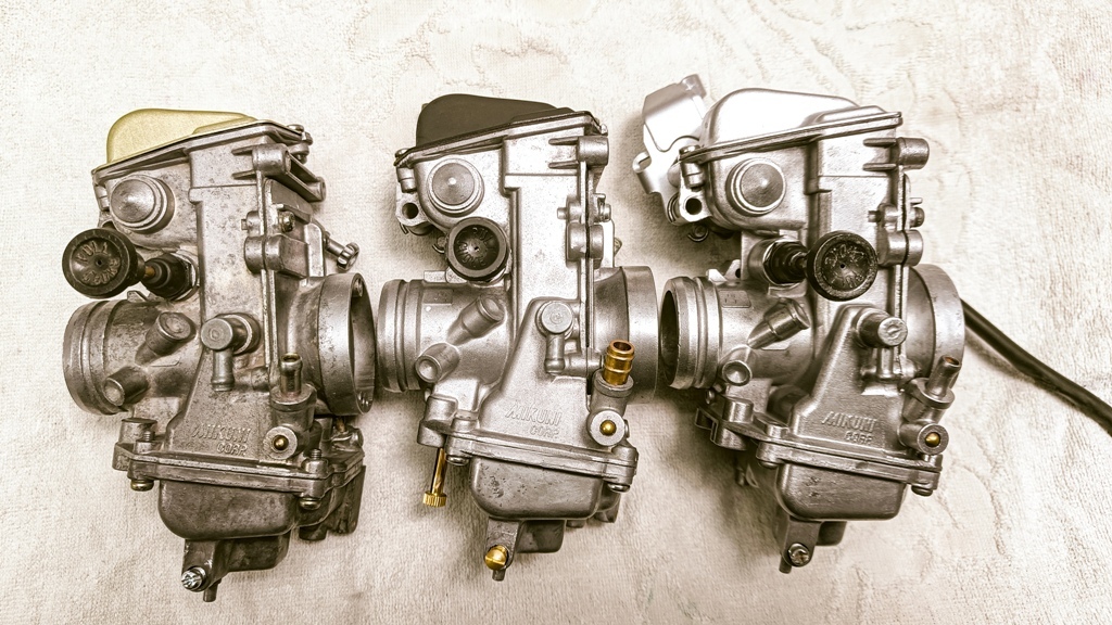

Сам спросил - сам ответил)
1. Да, все верно, крышки взаимозаменяемые.
2. Никаких потерь и т.п. не будет, только плюсы.
3. ГТЖ пока оставил 117, холостого хода 45, воздушные сток ТМ28. Игла и колодец с ТМ33 - появилась "жирная" середина и просто волшебные верха.
Однозначно рекомендую по возможности такой "тюнинг", если не хочется пилить аирбокс и менять выхлоп. Мотоцикл стал просто бешенный, относительно стока ТМ28, причем это не просто самовнушение, с кем катаюсь сразу спросил, что я сделал с мотоциклом (у него DR250R и тоже стоит тм28), теперь тоже ищет тм33)
Вот фото моих карбюраторов)) Слева направо (и далее на всех фото):
Сток ТМ28. Крышка от ТМ28 в корпусе ТМ33. Крышка от ТМ33 в корпусе ТМ28.
Полезно: 1
