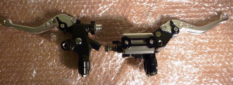

Нужно менять машинку сцепления и трос. Ручка тормоза тоже не очень. В результате нашел у китайцев вот это (уже пришло). На обеих машинках есть выключатели и разъемы электроники и дырки под зеркала. Качество на вид и ощупь вовсе не китайское.

сообщение 17.1.2015, 22:01
Сообщение #152
Сообщений: 45956
Вставить ник
Из: В. Новгород
Репутация:   311
Цена, видимо - тоже.
Выглядят очень солидно.

сообщение 17.1.2015, 22:06
Сообщение #153
Семь значков сузуки
Сообщений: 18782
Вставить ник
Из: Northern Ural
Мотоцикл: DR650SE
Репутация:   118
Цена в долларах небольшая, но курс конечно влияет. 4 т.р. вышло, покупка уже январская.

сообщение 17.1.2015, 22:08
Сообщение #154
Сообщений: 45956
Вставить ник
Из: В. Новгород
Репутация:   311
По нынешнему курсу нормально. Но выглядит реально круто. Я такого типа трогал, только для спортов, как не в Китае сделано.

сообщение 19.1.2015, 14:31
Сообщение #156
Семь значков сузуки
Сообщений: 18782
Вставить ник
Из: Northern Ural
Мотоцикл: DR650SE
Репутация:   118
Мот мне достался после аварии. Машинка сцепления изрядно уделана, регулировка не работает, тормозная целая, лишь поцарапана, но электроника была повреждена на обеих, и оба рычага поломаны. Машинку тормоза как таковую можно было не менять, но комплект вышло купить проще, чем по частям. Плюс тут есть регулировка. Это 50% причины - объективное. Остальные 50% - гламур. Трос сцепления (размочален в районе машинки) и тормозной шланг (родной слишком короткий для моего набора) тоже будут новые. В общем то, все старое работоспособно. Но уделано.

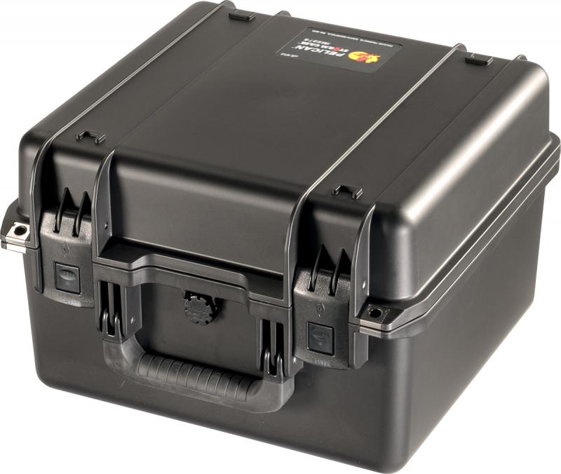

сообщение 13.4.2019, 0:51
Сообщение #157
Семь значков сузуки
Сообщений: 18782
Вставить ник
Из: Northern Ural
Мотоцикл: DR650SE
Репутация:   118
Заказал коробку побольше - Pelican iM2275 Storm Case . Б\у, поэтому цена просто большая, а не космическая. Нравится Pelican, не хочу другие.
Теперь не могу решить, налепить ли на него (когда и если придет) классические фонарики, или ленту.

сообщение 13.4.2019, 12:54
Сообщение #158
Сообщений: 45956
Вставить ник
Из: В. Новгород
Репутация:   311
ИМХО, лучше фонарики.
Ленты довольно быстро дохнут в таких условиях.
Но это лично моё ощущение.

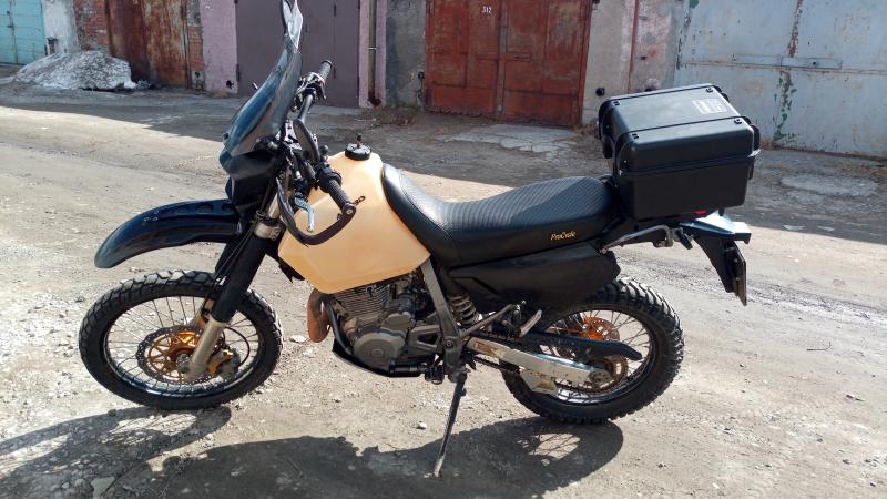

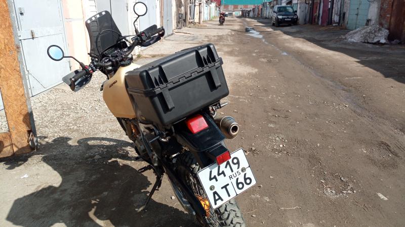

сообщение 30.4.2019, 13:25
Сообщение #160
Семь значков сузуки
Сообщений: 18782
Вставить ник
Из: Northern Ural
Мотоцикл: DR650SE
Репутация:   118
Ну вот, поставил.

сообщение 30.4.2019, 13:35
Сообщение #161
Сообщений: 29572
Вставить ник
Из: Первоуральск
Репутация:   236
Видел тут радары скорости в подобных ящиках, только меньше. Как раз в габарит багажника примерно. Могу спросить продать вместе с радаром по цене ящика.

сообщение 30.4.2019, 13:42
Сообщение #162
Семь значков сузуки
Сообщений: 18782
Вставить ник
Из: Northern Ural
Мотоцикл: DR650SE
Репутация:   118
Он большой, но не такой огромный, как может показаться на том фото. Шлем входит по периметру, но не входит по высоте даже на боку.

сообщение 30.4.2019, 14:16
Сообщение #164
Семь значков сузуки
Сообщений: 18782
Вставить ник
Из: Northern Ural
Мотоцикл: DR650SE
Репутация:   118
Придумать бы крепление, чтобы при сильном ударе размыкалось, но можно было бы поставить обратно.

сообщение 1.5.2019, 14:45
Сообщение #168
Семь значков сузуки
Сообщений: 18782
Вставить ник
Из: Northern Ural
Мотоцикл: DR650SE
Репутация:   118
Придумал прикрутить нейлоновыми болтами - при ударе сбоку их срежет краем кронштейна.
Плюс резинку снизу к центру, чтобы если оторвет на ходу, то остался бы на месте.
