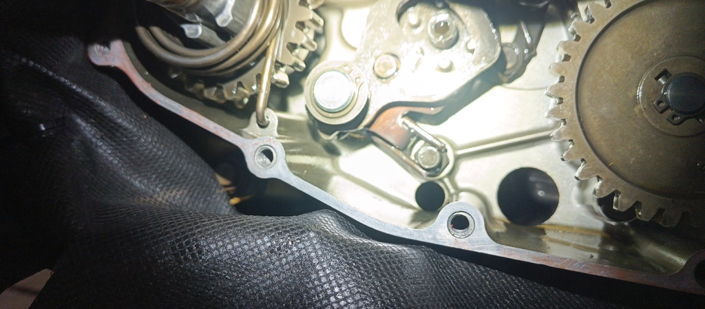

Вскрыл я крышку, там было так

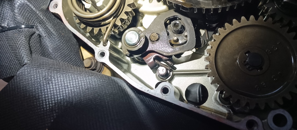

После поставил эти усики правильно
Завтра соберу и отпишусь
