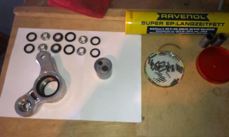

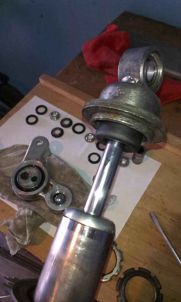

Оказалось, что смазки требовала вся подвеска))
Аморт живой... Смазал всё- теперь скрипа нет. И эксцентрик проворачивается легко. Колено глушака отполировал)) -------------------- Полезно: 0
