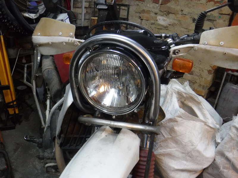

Ну совсем интрига , колись что конкретно , может чем помочь смогу .
Цитата(plastilinko @ 24.2.2019, 20:32) *
тогда уж в этот же корпус ставится оптика от ваз2101/уаз/нива/камаз, ну вы поняли
и лампа H4 55вт и если генератор тянет то свет будет близок к джебеловскому
Я уже поставил на Дигрик фару от Урала , новьё , оригинал ,900 рублей ,бугель сварил сам , почти как у джебела получился . Хотел сначала целиком от Рейда купить , ценник увидел и заскучал .Потом меня осенило , пошел в магазин ,купил новую фару и ... Два вечера делов и всё готово. Правда трубу тонкостенную пришлось набивать песком ,забивать чёпики и гнуть на специальном роликовом трубогибе , но этот конструктив есть у друга .
Свет идеальный ,отражатель новый, видно всё насквозь , и даже паралельные миры ))) Осталось только покрасить . И всё удовольствие 900 рублей yahoo.gif

Я поначалу подумал, что на фотке Джебель-200.
чет мне кажется, что уже не осталось новья
