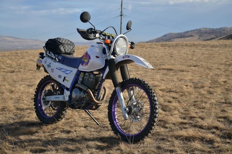

Приветствую уважаемых Эндуристов!
Присматривал эндуро для пробы, ну и жену заодно приобщить к мотоциклу, захотелось ей видите-ли. Как водится выбирал из большой тройки, а Кава случайно подвернулась, и под рост моей малышке само то... Ну и получилось так что взял Шерпочку. Очень доволен. Ну а сперва, познакомимся )) Две девочки вместе )) Апдейт так сказать: спустя месяц, я понял что нам с женой на одном эндурике не ездить, и нужен еще один, уже для меня Подвернулся отличный вариант Рейда - его и взял Да! Самое главное. Думал я что движка шумит на определенных оборотах на ходу, сильно парился на этот счет, так как люблю когда все идеально работает. Оказалось всего навсего что цепь задевала за защитный кожух ведущей звезды на определенных режимах движения. Спилил аккруратно проблемное место, буквально пару сантиметров, и проблема решилась, теперь на ходу все нормально, никаких лишних звуков Смазал трос сцепления - теперь могу выжимать его двумя пальцами, поменял масло, все проверил и настроил под себя как обычно и мотоцикл становится родным. Люблю технику. Итог: я счастлив, чес.слово. Если нужны впечатления или сравнения - будут Полезно: 0

Сильно заинтересован Группа: Эндуристы Сообщений: 287 Регистрация: 4.7.2013 Вставить ник Цитата Из: Татарстан бугульма Мотоцикл: XR 250 BAJA 98гв Репутация: 4 |
Звезда большая стоит, на скока зубов?
и на сколько ведомая звезда? Полезно: 0
1.10.2013, 8:03
#3
Сильно заинтересован Группа: Эндуристы Сообщений: 399 Регистрация: 1.10.2013 Вставить ник Цитата Из: Хакасия Мотоцикл: Honda VTR 1000 Djebel 250 xc Репутация: 3 |
На TTR под 520 цепь звезды стоят 14/49
Одно скажу - прыгать Рейд умеет и любит. Немножко лоховских полетов в первый день после покупки https://www.youtube.com/watch?v=DfHQmkdHQcU Вилли тренирую, теперь получается заметно лучше, уже по 15 метров могу проехать в балансе. Полезно: 0

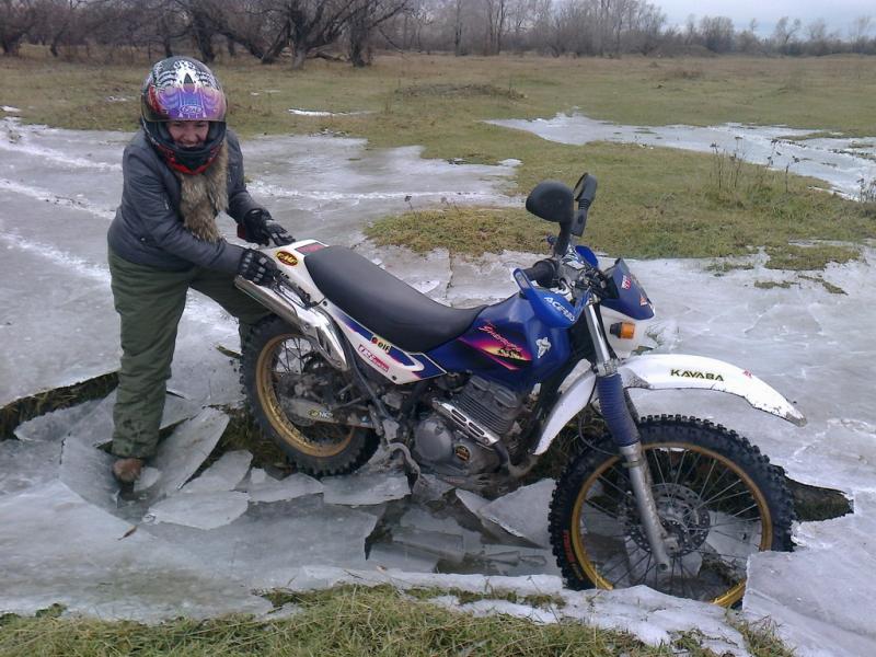

Согрыч, а Шерпа эта не из поселка Емельяново случайно? Оттуда )) Обменял Скай на нее. Давненько не заходил, погоды нынче стоят!!! Некогда в тырнетах сидеть. Очень много где катались, просто выложу первые попавшиеся фотки. Мотоциклы очень радуют. Полезно: 0

Фототурист Группа: Свои Сообщений: 1997 Регистрация: 11.9.2010 Вставить ник Цитата Из: Советская Гавань Мотоцикл: F650GSDakar Репутация: 13 |
На Каве лапка тормоза так и должна вниз быть опущена?
И это...прикольный мех на эндуристе . Семейный совместный эндуризм постепенно увеличивается, моя тоже заитересовалась, но Джебел как не опускал свой, так все равно ногами не достает . Полезно: 0
