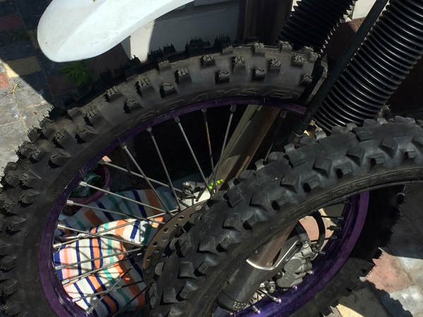

Резину уже довел до 2.2, стало лучше, но не намного. Резина перед петрошина 90/90.
Зад была хорошая, но лысая. Ее заменил на китай 110/80. От замены задней ощущения не изменились.

Вариант взять покататься другой эндурик хороший smile.gif Но все же для любого здорового мотика снять руки с руля на несколько секунд и не потерять прямолинейность движения - это норма. Если у тебя не так - значит что-то не в порядке.
На петрошине не ездил (хотя говорят для асфальта она так себе), но тоже не думаю, что она дает такой дискомфорт (но тут уже юзеры петрошины скажут свою истину). Точно резина сама по себе нормальная?
В моем небольшом опыте, когда мот начинал себя вести плохо, всегда это касалось ходовки - подшипники, резина. Поэтому там надо искать пристально ) еще помню кто-то говорил, что может быть такое из-за изношенной/кривой цепи (или неровно установленных звездочек?) - но сам такого опыта не имел, может слухи.

Я буду только рад, если это виновата петрошина. Мотоцикл не дергает. я не думаю что кривая звезда виновата. Плавает действительно как на здутой покрышке, но я уже реально их сильно перекачал.
По мануалу размер задней покрышки бывает разный. В одних источниках пишут что это 4.60 , в других 120/90. У меня выходит более низкопрофильная. Может надо помясистее 4.60 покупать?

Петрошина - это не резина. Не ты первый, кто ужасается поведению мото на ней. Недавно была тема. Китай лучше, но до нормальной резины и ему далеко.

Тоже так было когда поставил "кроссовую" резину, особенно влияет передняя, просто возьми у кого-нибудь в хлам изношенную переднюю и прокатись на ней
Metzeler 6 day поставил сразу, даже не прокатившись на той с которой был мот, даже 90 было страшно разогнаться, на пробу вернул только переднюю и сразу 120, в итоге продал этот Метцелер, и купил пирели мт21,
давление качай 1,5

...как то перекачал петрошину, на асфальте аж испугался, зад бросало сильно... приспустил, стало нормально... когда поизносилась, то совсем хорошо стало.. smile.gif китай ставить не буду... эта ,,пластмассовая,, резина вообще непредсказуема..
ставь нормальную резину на оба колеса и езди в удовольствие... Про резину здесь много написано...

Ездил на Петрошине))) Похоже это на нее)))

Какая петрошина стоит?

После зимнего сезона летом держит любая резина на 5+. Петрошина едет отлично. По колеям всех и всё носит. Надо попробовать грунт.
Цитата(avtobmw @ 4.8.2015, 22:24) *
Думаю надо сменить резину, после чего думать дальше.
Нужно смотреть подшипники рулевой, симптомы похожи на раздолбанную нижнюю обойму.

Еще бывает колесо восьмеркой или яйцом, но это когда вывешивал и крутил колеса заметил бы smile.gif
На кроссовой резине постоянно езжу и спереди и сзади, на ХР650Р даже если давление будет 0.5 устойчивости не теряется даже на асфальте и замечаю, что что-то не так только по тому как тормозит
На црф450х постоянно на асфальте руль влево-вправо чуть поддергивается, но траекторию держит какую задаешь.
