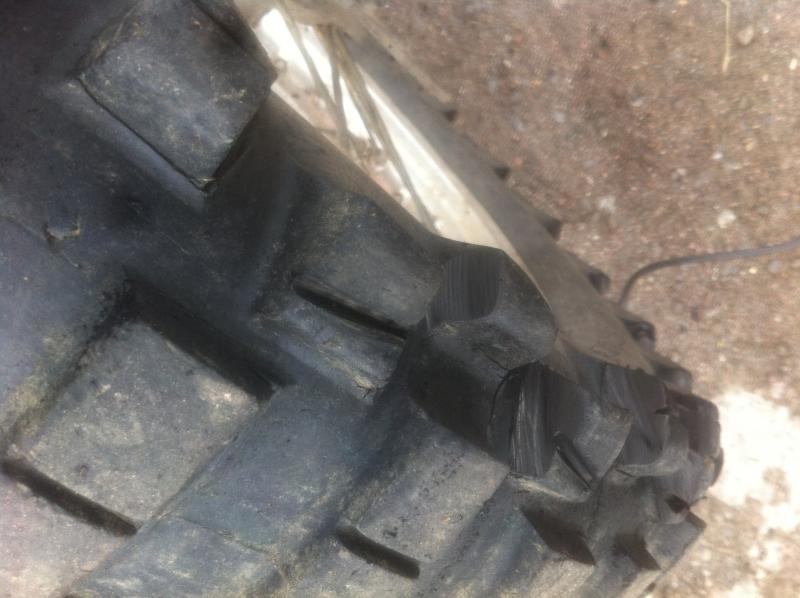

Mik
сообщение 6.7.2018, 10:00
Сообщение #131
Сообщений: 2212
Регистрация: 28.4.2012
Вставить ник
Из: Санкт-Петербург. (North)
Мотоцикл: Yamaha WR450F
Репутация:   55

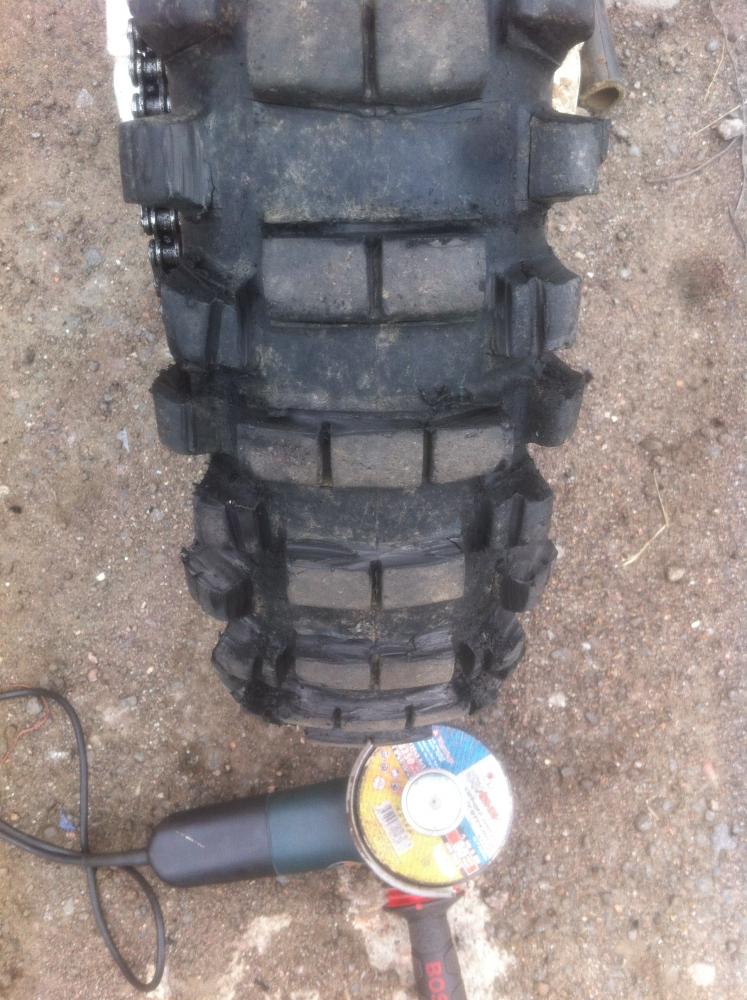

спасибо, ... зачем мне поношенный петрик если есть поношенная шинка biggrin.gif
резина есть, все ок.
запил круглых углов на острые дает эффект. это испытательная процедура на практике.

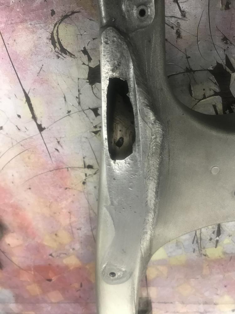

freerider
сообщение 14.8.2018, 18:55
Сообщение #133
Сообщений: 519
Регистрация: 4.4.2010
Вставить ник
Из: Иркутск
Мотоцикл: КТМ EXC 350 2012

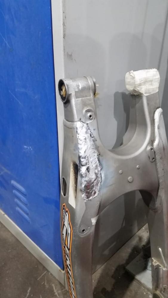

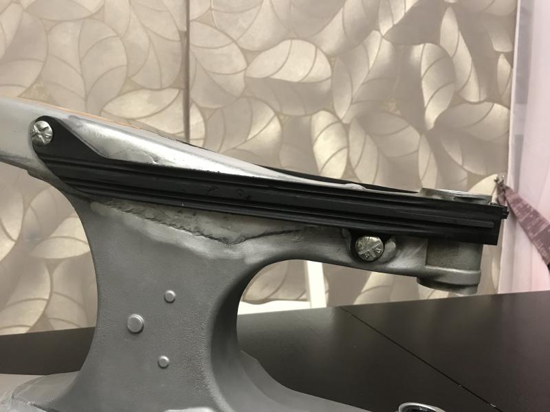

Цитата(Mik @ 28.6.2018, 23:48) *
ага, есть такое. японцы перемудрили на этом годе выпуска, ну типа рама экспериментальная и т.п. biggrin.gif потом все ок.
особых проблем нет, так дискомфорт. но и его можно "победить" ... при помощи канистры, ножа и стяжек.
[attachment=134515:IMG_6612.JPG]
[attachment=134516:IMG_6615.JPG]
все случается в следствии чего то - вот и мой болт натяжителя "залип" и был сломан в следствии насыщенной влаги и грязи попадавшей во внутрь маятника...
[attachment=134518:IMG_8108.JPG]
[attachment=134519:IMG_8112.JPG]
... китайский слайдер крепился не плотно и ерзал по маятнику. я не особо придал этому значения, и результат.
замечательные болты мне выточил Влад zavarg за что ему огр спасибо!
[attachment=134520:IMG_8101.JPG]
[attachment=134521:IMG_8125.JPG]
чем их там потерло?
[attachment=134522:IMG_8126.JPG]
Пластиком наверное, у нас уже трое выявлено с такими проблемами. остальные изоленты подмотали
Есть люди у которых есть ВСЕ и мотоцикл, а есть те у которых мотоцикл и ВСЕ. (с)

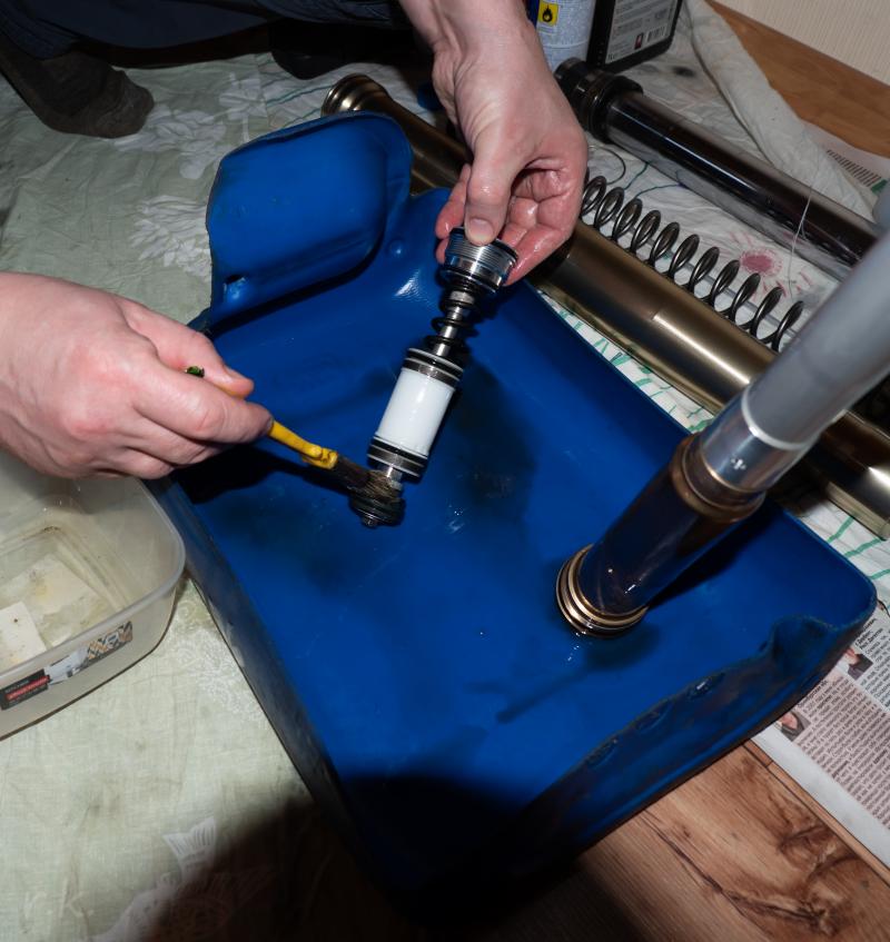

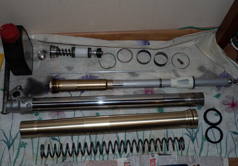

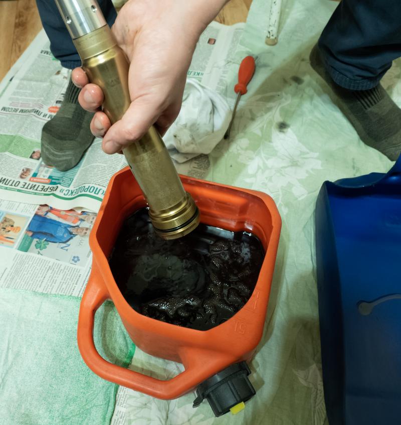

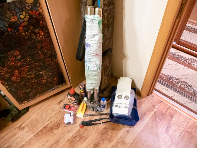

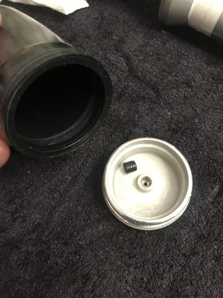

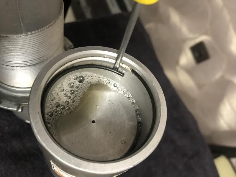

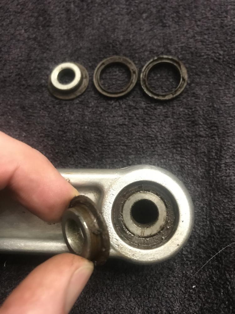

Mik

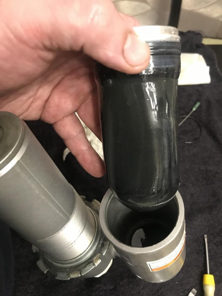

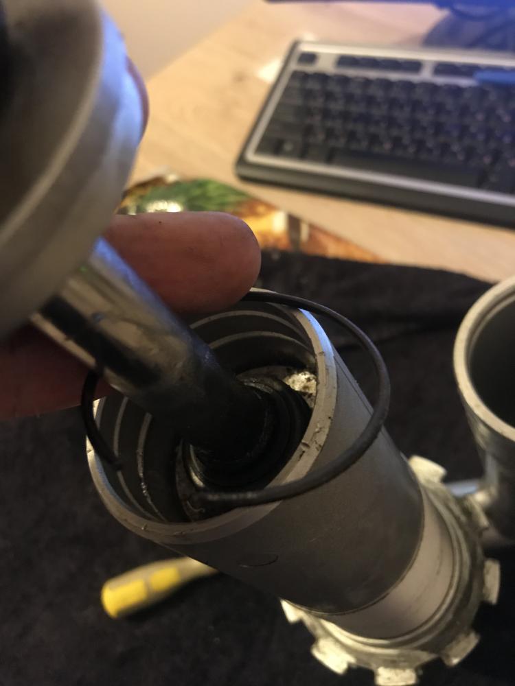

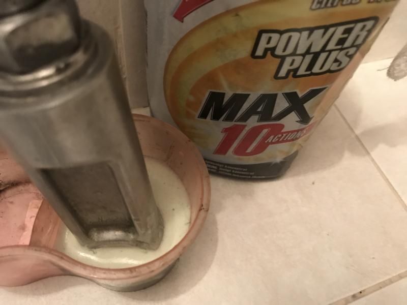

сообщение 6.2.2019, 22:04
Сообщение #145
Сообщений: 2212
Вставить ник
Репутация:   55

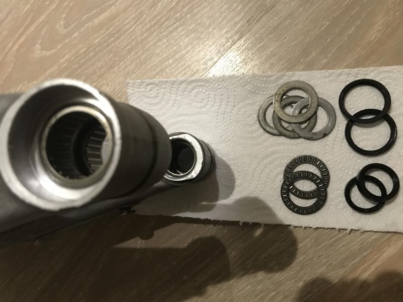

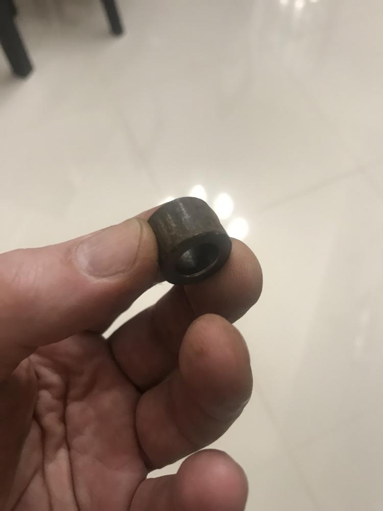

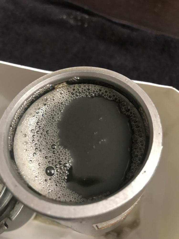

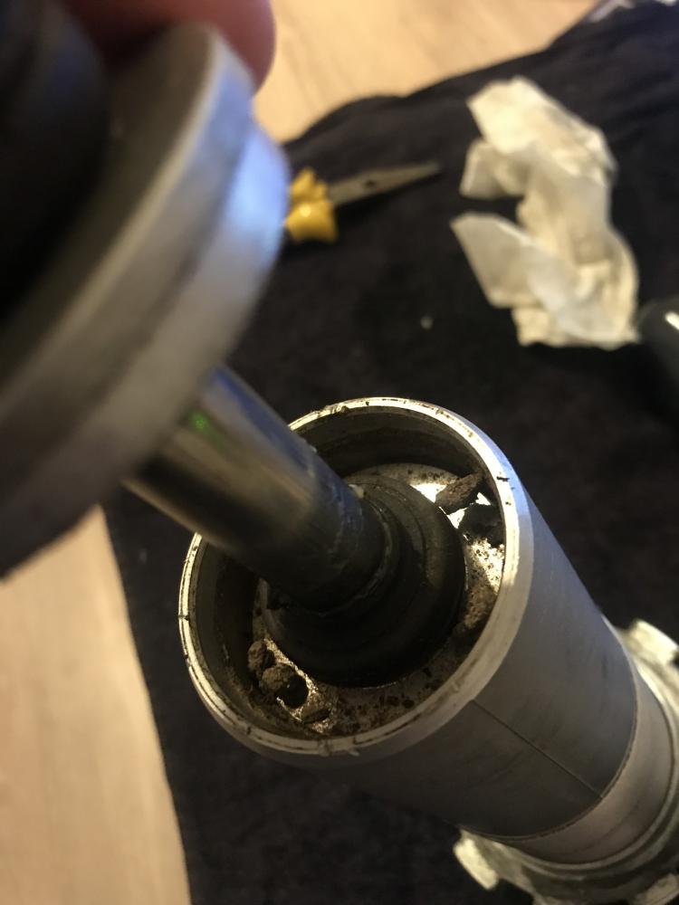

стоит или нет разбирать амортизатор, если он не течет и работает без "заметных" biggrin.gif нареканий?
ответ в фотографиях.
начало.
подшипник игольчатый, нижнего "уха" крепления.
"мертвый" в какашку.
продавливаем пробку, там где-то должно быть масло ... а там непонятного состава чача.
под пробкой штока, шарики "пластилина"
продавливаем внутреннюю втулку штока.
стопор кольцо, снять/поставить которое, наверное самое "трудное" во всей этой истории.
вот он весь.
p.s. очень правильное и познавательное видео про то как надо заливать масло в амортизатор ...
https://www.youtube.com/watch?v=7x_ZV7gUDFk

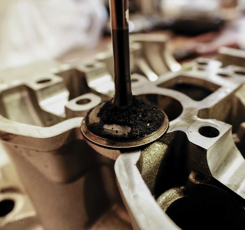

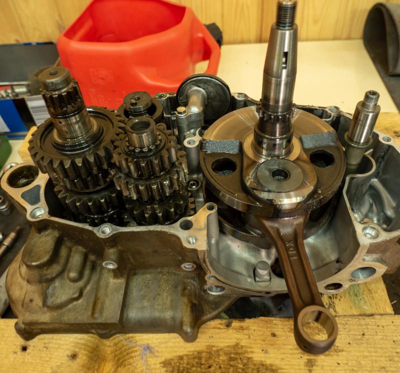

Mik
сообщение 4.4.2019, 18:23
Сообщение #146
Сообщений: 2212
Вставить ник
Репутация:   55

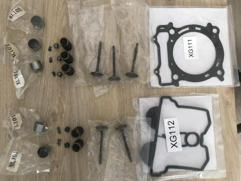

321м/Ч примерно 11,5-12т.км. в мотор не лазили. заводился отлично, пёр нормально, масло немного начало коптить, но не критично. заглянули в первый раз в начале 18го сезона, поменял цепь ГРМ отрегулировали клапана - впуск зажат, выпуск норм.
сейчас. клапана впуска из "летучего метала" в хлам. выпуск в норме как в начале 18го сезона.
переходим на "обычное железо" со всеми ингредиентами.
зря лучше оригинала нет.если нужен цилиндр есть новый оригинал.
скоро узнаем, народ ставит. hondaводы ставят, все ок. вообщем посмотрим.

Цитата(bibi @ 12.4.2019, 8:34) *
Чет я не заметил пружин под железные клапана
