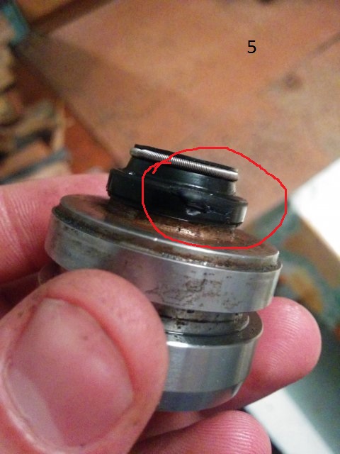

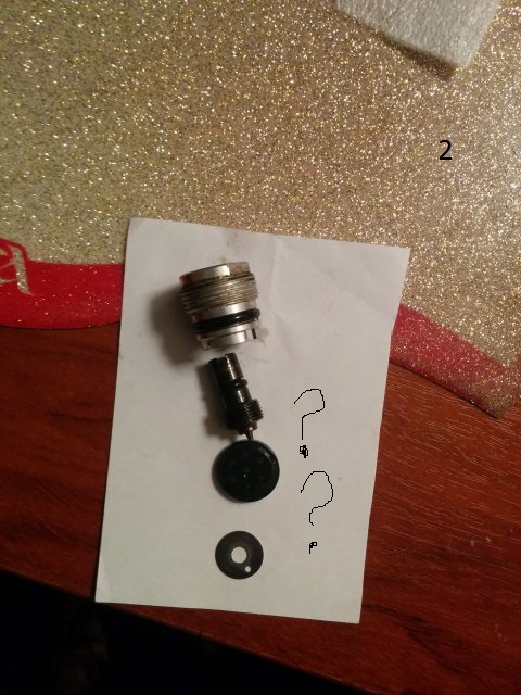

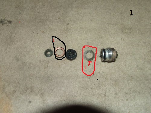

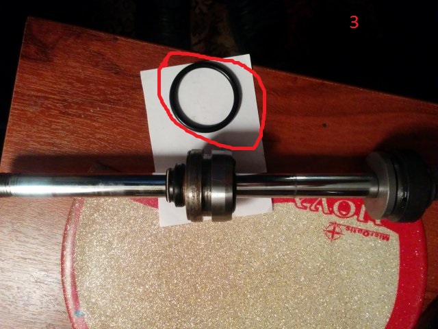

Решил перебрать 2 амортизатор, после установки купленого, оказываеться старый амор вообще мертв давно был, воздуха вообще не было, масло много было, я его решил сменить масло чуть чуть на штоке было видно, да и заменить шток, мой в карозии был, ну и конечно образовалось много вопросов.
Посмотрев статью по переборке амора заметил не достающие части, фото 1 и 2, нехватает 2 шайб одной медной другой железной, пролюбить я их не как не мог, разбиралось очень внимательно.
На фото 3 кольцо его нужно сменить правильно?
На 4 фото видно царапины внутри незнаю как его назвать, разрыв сальника и этой царапины вообще в разных сторонах, как так можно умудриться?
Обнаружен дефект резинового сальника фото 5, его вообще снять можно? Я по пробывал не тянеться а увидил разрыв дак вообще не понял каким чудом.
Ну и как откруть верхнию гайку? Мне ведь нужен шток...
В статье не написано? Там нужно было вроде снимать вальцовку. Видимо наждак, болгарка, напильник.
Это пыльник. Предотвращает попадание внутрь грязи снаружи. Тяни сильнее. приспособь что-нибудь.
Разрыв похож на руки предыдущего слесаря. Не помню, находили ли в продаже замену этому пыльнику. Колхозили что-то с втулками.
Масло убегает из аморта через другую резинку - манжету. Она установлена глубже, внутри колобашки. Резиновую отбойную шайбу с другой стороны калабашки выколупывал? Под ней.
Если есть, на что менять - конечно да. Но сможешь ли ты найти и поставить лучше, чем уже стоит? Вообще это кольцо тоже может выпускать масло, особенно когда начинаешь ездить без воздуха и с вытекшим амортом.

На 1-ом фото в кадр случайно попали эти шайбы. Это обсуждалось "далее по тексту" после статьи.
На 3-ем фото.. Если О-ринг имеет потертости/задиры на внешней стороне или насмерть дубовый - менять.
4-ое фото: Видно слегка потертый бушинг (направляющая втулка с тефлоновым покрытием) Вообще тут спорный момент.. Нужно смотреть как он сядет на новый шток и исходя из этого принимать решение о замене.
5-ое фото: Пыльник. Советую менять не думая. Это первый и единственный барьер между чачей извне и гидравлической манжетой (бушинг не берем в расчет).
Итог. Либо брать всю голову целиком (раньше стоила около 1500р), либо брать хондовский ремкомплект (в теме обсуждалось, стоил 400р) и при необходимости докупать бушинг отдельно.
Чтобы открутить верхнюю гайку на штоке - нужно спиливать заводскую развальцовку (я это делал на заточном станке). Шток советую удерживать разрезной гайкой (тоже в теме описано все).

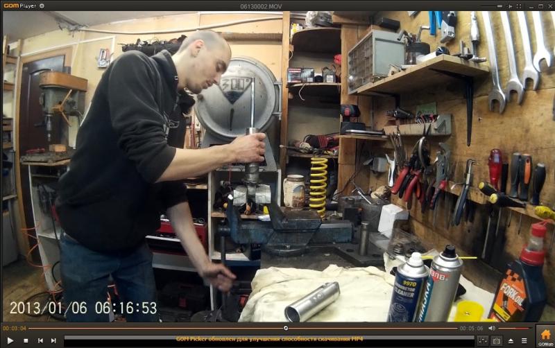

Вчера перебрал очередной аморт. Не тек, хозяин особо на него не ругался.
Переборка состоялась по случаю, хотели менять только отбойник, я увидел что гидравлика то еле живая.
Из аморта ушло давление, осталось не более 2-3 атмосфер ( 1998 год). Масло было чистенькое, на регулировку не реагировал.
Масло заменил, сосок врезал. На регулировку стал реагировать четко - все естественно в стендовых условиях и без пружины.
Скрин с видео о переборки аморта главного.
Сейчас сижу со сломанной рукой - есть время, домонтирую видео и выложу.

Подскажи, ты сосок по какой технологии врезал?
amdmen
сообщение 5.2.2015, 19:47
Сообщение #1317
Социально опасный маньяк
Сообщений: 2765
Регистрация: 13.3.2010
Вставить ник Цитата Из: Профсоюзная - Новые Черемушки, Митино
Мотоцикл: Скутер
Репутация:   54
Спасибо) Заезжай в гости кстати)
Делаю так - сверлю дырку под сосок, режу ниппельную резьбу 8*0.75, вкручиваю обрезанный сосок от мото камеры, обпаиваю его изнутри и заливаю пайку герметиком.
Завтра сделаю такую крышку с соском и сфотографирую.
