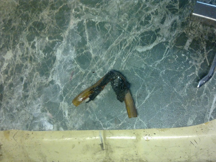

сегодня поездил,пропал холостой ход.......крутил винт оборотов не помог...подскажите....нужно лезть в карб?
холостые и до этого плавали...

.нужно лезть в карб?холостые и до этого плавали...
Нужно. Только аккуратно. Почитай темы по карбам.

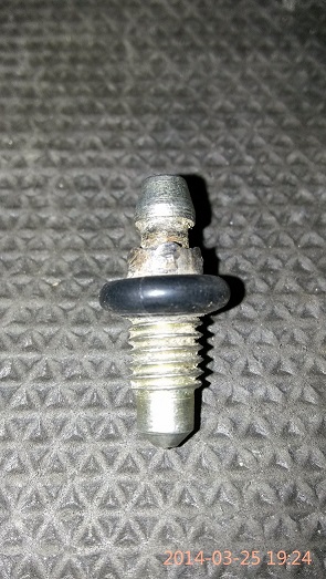

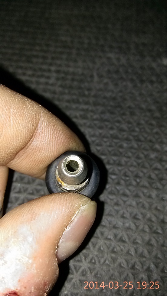

Всем привет. Ковырялся с мотом, позже с левой стороны увидел некую штучку.
Похоже как с тормозной системы, но откуда не нашел.
Honda XLR 250 Baja

очень похоже на спускник торм.цилиндра

Он и есть. Авто ремонтировались до этого рядом? Тормоза работают?

Авто там периодически живет, это гараж. Так все таки это автомобильный?

Да. Впрочем, на мото такие же.

вопрос решился довольно просто....трубки вентеляции карба попали на колектор и расплавились)))....
