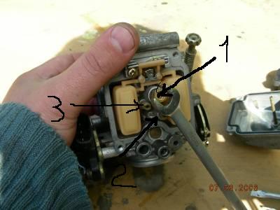

Вот фотка нового карба . Мне удалось открутить толко 3й два остальных не смог нет у меня там граней как на фото
На счет свечи думаю есть смысл новую купить конечно . Я одного не могу понять искра то есть
