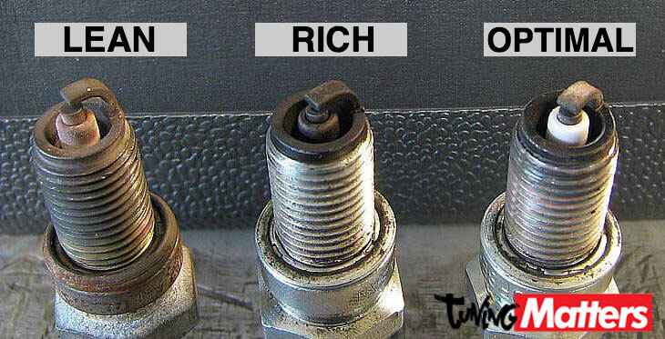

Подкинул новую поршневую 434 кубиков, ввиду большого расхода масла старой. Собрал, поехал катать. по началу малеха постреливал на высоких оборотах, и с течением километров проблема стала усугубляться. километров через 20 стал стрелять и чихать с провалами на всех оборотах. Карб FCR39 был трижды снят и вымыт, заменены все резинки. включая средние. НЕ помогло. Свеча, точнее три новые свечи черные. На отсутствие воздушного фильтра и даже воздушного жиклера особо не реагирует. Поставил родной карб (перед заменой на фцр был полностью исправен) тоже ничего не поменялось. Соответственно карб отмел. Новые катушка с бронепроводом не спасли. Гена в норме, все три обмотки 60+вольт дают, сопротивление в норме. Напруга на клеммах акб 13-13.3в. РР наверно мандит, заказан новый, жду, но говорят, что в нем не может быть дело. ЕПрст а в чем может быть дело? Я чет0 уже хз куда копать.

Смесь либо слишком богатая - стреляет в глушаке, либо бедная - стреляет в фильтре и карбе.
Богатая

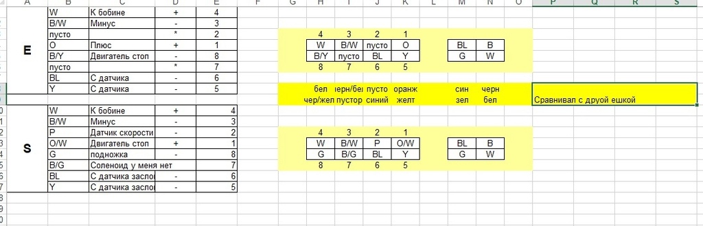

Предположу что где-то проблема с массой. Либо в замке зажигания с контактом проблема.
Очень похоже на то, как будто питание на коммутаторе пропадает и мотор продолжает работать на обмотке с генератора.
Вот схема
