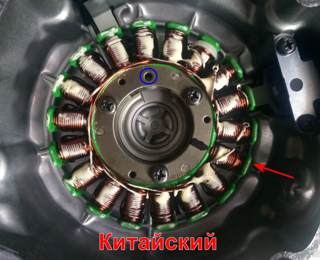

Уже сжёг два генератора. Родной и китайский. Прошлый китайский встал вместо родного, как говорится bolt-on. Сейчас купил у другого продавца (сам не знаю почему) вот такой, как выше на два поста. Во-первых скоба, удерживающая провод мешала, пришлось её подрезать. Собрал, мотоцикл не заводится. Менял местами жёлтый и зелёный провода - толку ноль. Завтра буду продолжать мучения...
Первый генератор, который встал, как родной - https://aliexpress.ru/item/4000522460951.html
Второй, сомнительный - https://aliexpress.ru/item/1005009284452887.html

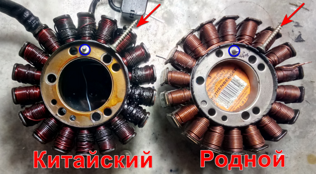

Да, так и получилось. Но я это вычислил окольным путём.
Взял подгоревший генератор. Подключил к зелёному и синему проводу осциллограф. Это провода датчика зажигания. Зелёный на щуп, синий на крокодил. Когда подносишь к датчику железо, то импульс напряжения положительный. Отрываешь железку - отрицательный.
Сравнил на своём новом - также.
Хорошо.
С зарядной катушкой иначе. На подгорелом генераторе подключил регулируемый блок питания с ограничением тока на белый и чёрный. Белый плюс, вроде бы. Взял компас. "Север" притянулся к статору.
Сравнил с новым генератором - притянулся "юг".
Кстати, по поводу зарядной катушки. У всех трёх генераторов она в разных местах. Так что, возможно, она может быть где угодно... Но это не точно.
И я был уверен, что перепутаны местами зелёный и синий. А почему так влияет на работу зажигания переполюсовка зарядной катушки я не понимаю.
Потому что это не зарядная катушка. Отдельная обмотка на полюсе статора это второй датчик, Signal Coil и он должен давать в коммутатор правильный сигнал. Подробности здесь:
https://djebel-club.ru/publz/technical/7000...skat-iskru.html
На этих трех генераторах мотоцикл заводился и нормально ездил?
Была проблема с катушкой, намотанной в другом месте. Тогда до переполюсовки ее выводов дело не дошло.
https://djebel-club.ru/forum/index.php?show...st&p=877273
Получается, что статор с катушкой Signal Coil, расположенной не точно напротив контрольного отверстия в крышке, а на другом полюсе тоже работоспособен?

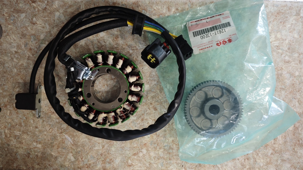

Вчера ещё раз проверил те генераторы, что у меня остались. Ну тот, что уже установлен, само собой, проверять я не стал...
Те, что на столе расположены той же стороной, как если бы они были установлены в крышку (то есть все три генератора расположены одинаково).
По срокам работы генераторов.
Первый - родной. Мот купил весной 2020 года.
Второй - китайский первого типа. Июнь 2020 года. https://aliexpress.ru/item/4000522460951.html
Третий - китайский второго типа. Июль 2026 года. https://aliexpress.ru/item/1005009284452887.html
На всех трёх генераторах разницы в работе мотора я не заметил.
На отверстия где с обратной стороны крепится скоба кабеля я положил винтики, чтоб удобнее было фоткать, там крепёжные винты с обратной стороны.
PS Так что про "три разных места" я наврал...
Теоретически в этом генераторе Signal Coil может располагаться на каждом третьем полюсе, что и видно на картинках. На шести полюсах из восемнадцати будет вырабатываться одинаковый сигнал. Конкретное место можно выбрать из условий удобства формирования жгута проводов.
А вот если катушку намотать на соседний полюс или через один, то появится смещение фазы сигнала на 120 и 240 градусов соответственно. Переполюсовка выводов меняет фазу на 180, так что в этом случае получить исходные параметры сигнала не получится.
