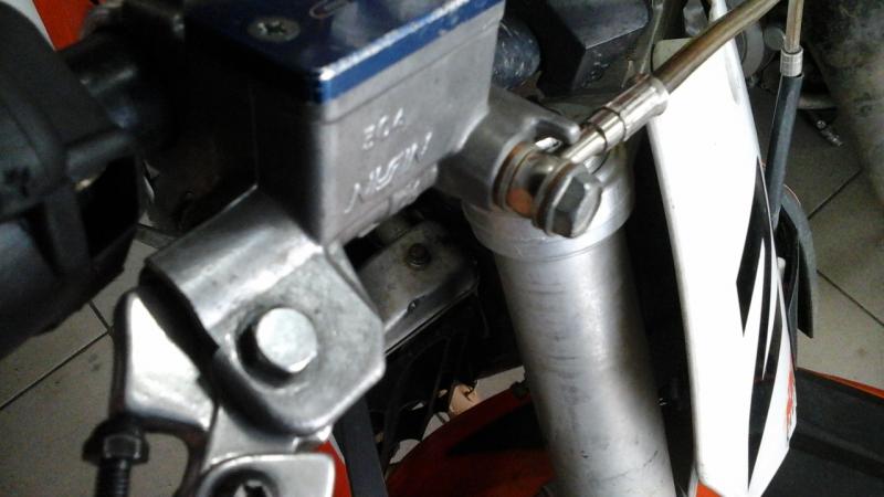

Тормозные машинки Formula славятся своей проблемностью. Я еще не столкнулся, но негативных отзывов хватает. Идея на первый взгляд простая: заменть на
машинку Brembo
Но тут есть трабл: банжо болт у ФОрмулы 8 мм а у Брембо 10 мм.
Как наиболее грамотно решить проблему?

Просто заказать новый шланг с концевиками нужного диаметра.

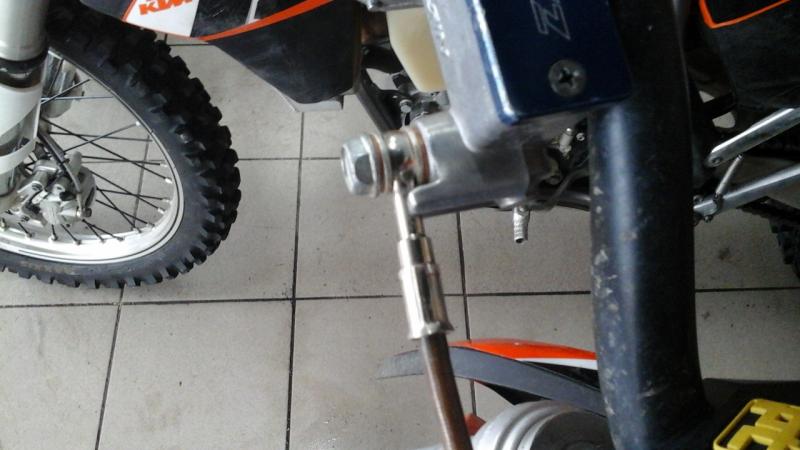

машинку Brembo
Так, как я решил эту проблему у младенца.

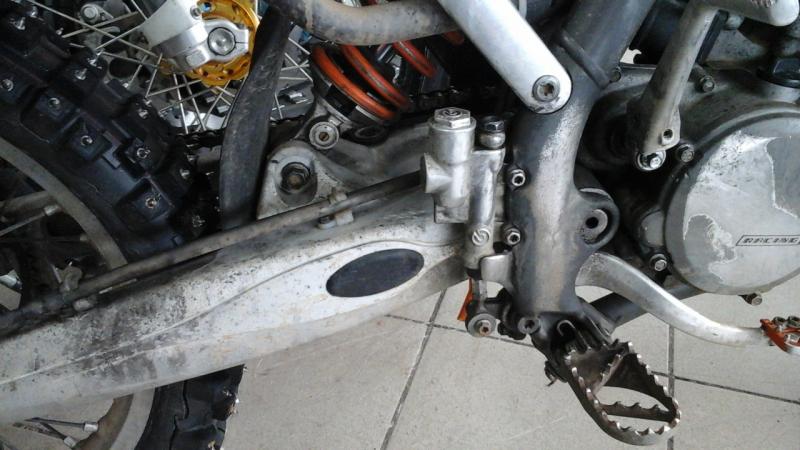

Сверлом 10 увеличил отверстие в шланге, перешёл с резиновых писикотошных колечек на медные и применил машинку ниссин 8/11(9,5мм), можно применить 11мм машинку.
Так была решена проблема грёбаных детских ктмовских тормозов.
И задних тоже, кстати.
Если машинка брембо уже куплена, в рамках подготовки к сборам за 800 рублей переделаю, цена включает расходники и прокачку дот5,1.
Если машинка не куплена, могу поставить б/у японскую, +её стоимость.
