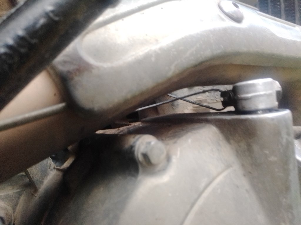

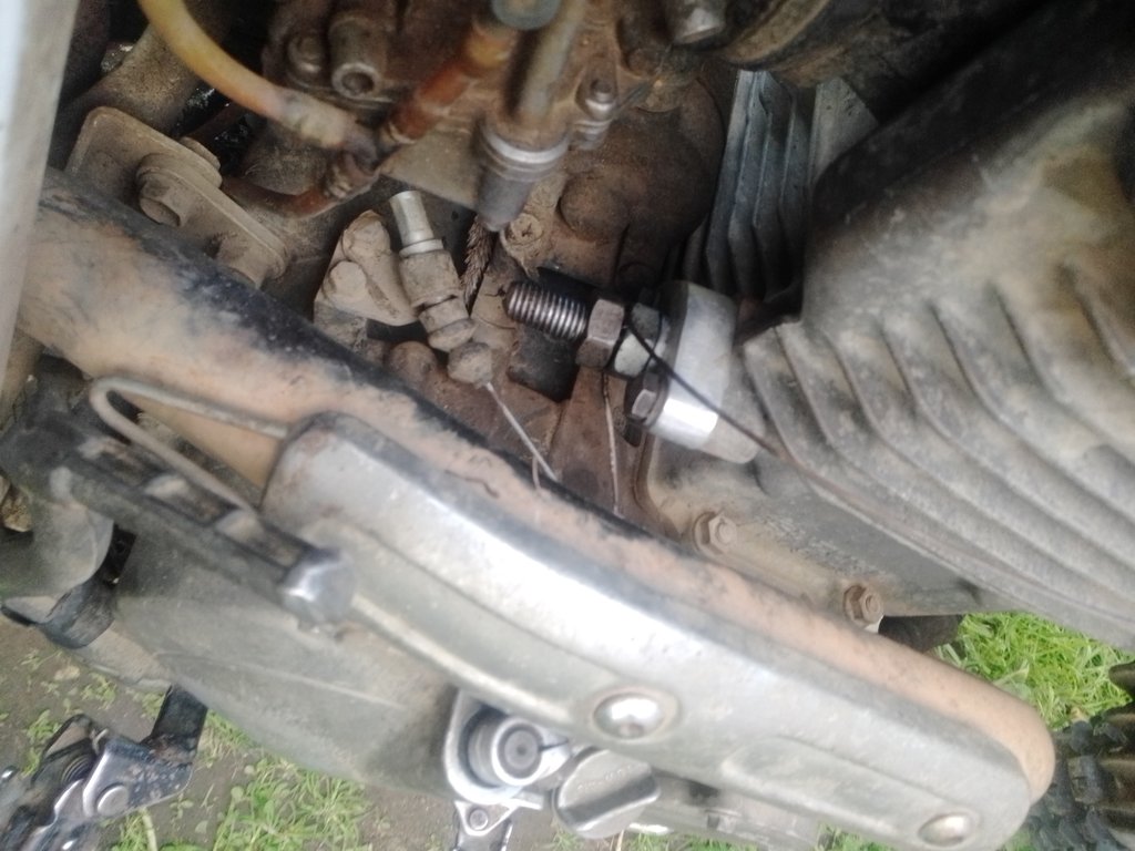

Как то раз, где то далеко в полях лопнул трос сцепления.
Отремонтировать до состояния "чтобы доехать" получилось при помощи тормозного тросика от велосипеда.
У него с одной стороны бабышка есть - она нормально в ручку сцепления вкладывается.
Другая сторона на тяге сцепления была зафиксирована следующим образом
И да у меня стоит ручной натяжитель цепи ГРМ, и свободный конец троса я зажимал его контргайкой,
но можно использовать любую другую гайку / болт на моторе / раме (тросик длинный дотянется куда угодно).
После такого полевого ремонта сцепление конечно же работает неважнетски, но трогаться, ехать и переключать передачи вполне позволяет.

п.с. Я так понимаю, у автора получился "подвижный блок", при котором ход тяги сцепления оказывается в половину от хода рычага сцепления.
Болтиком с гаечкой можно было зажать петлю троса, зацепив его за тягу.
п.п.с. Правда, для этого надо ещё иметь при себе болт с гаечкой :-)
Да болтик с гаечкой найти не удалось, по этому вышло то что вышло.

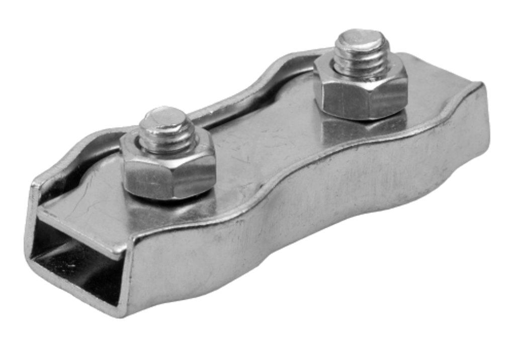

Вообще велосипедный тросик очень хорошо зажимается хомутиком по типу такого
Но тогда надо с собой еще и хомутик возить и головку на 7, а это уже совсем сложно.
Но с хомутиком уже вообще получится ехать далеко и долго.

А просто на лапке узелком нельзя было завязать?

Пробовал стальной трос узелком вязать?
Можно, но очень сложно выбрать нужное количество длинны (даже с учетом возможности регулировки штатным болтиком на ручке сцепления).
Пробовал, и вполне успешно...правда мне проще рем. комплект возить и не парится.

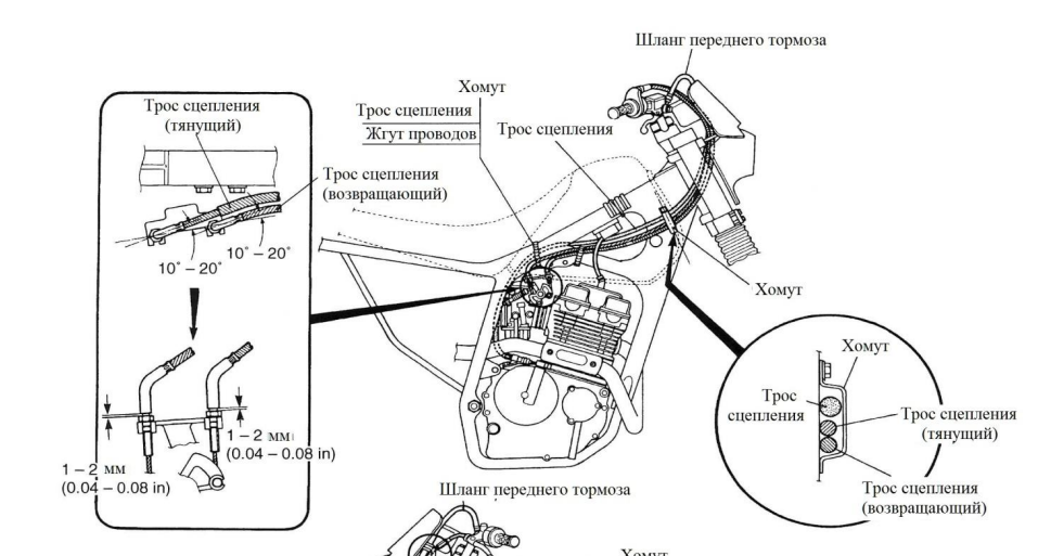

На что-нибудь влияет положение поворотного рычага тяги сцепления?
У меня после замены троса не получилось оставить его в первоначальном положении, не удалось натянуть до прежнего положения.
И нигде не могу найти последовательное описание (видео) процедуры замены тросика (куда заводить вначале и т. д.), подскажите, есть ли где?
KmvWeb
сообщение 10.9.2024, 11:54
Сообщений: 222
Регистрация: 10.9.2021
Мотоцикл: Suzuki Djebel 250XC 96' + Kawasaki Super Sherpa 01'
На счет положения рычага, думаю, что влияет на усилие и на ход самого рычага, но кажется, что в таком положении он тоже должен работать, у меня примерно в таком же положении, проблем нет

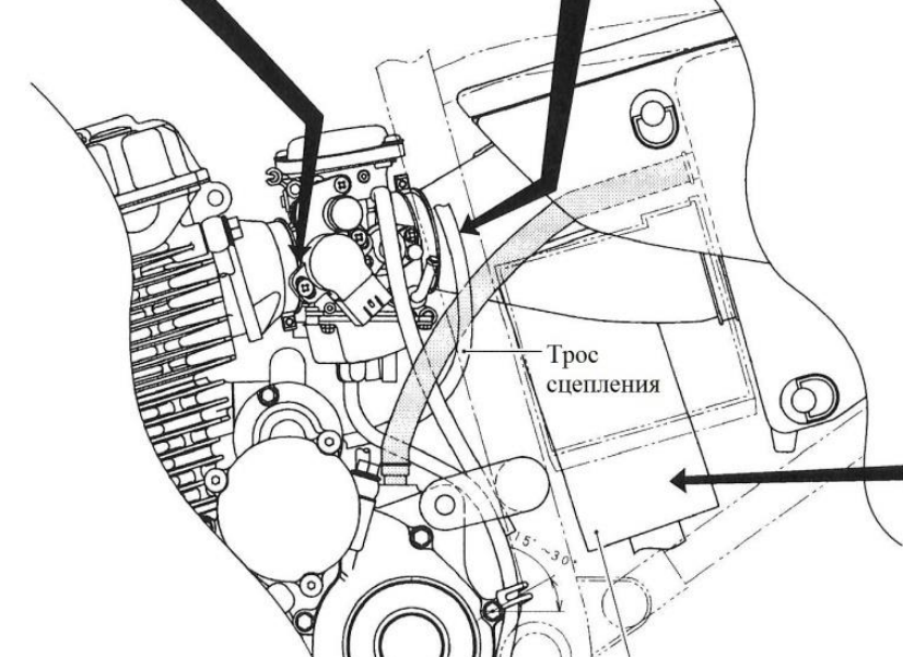

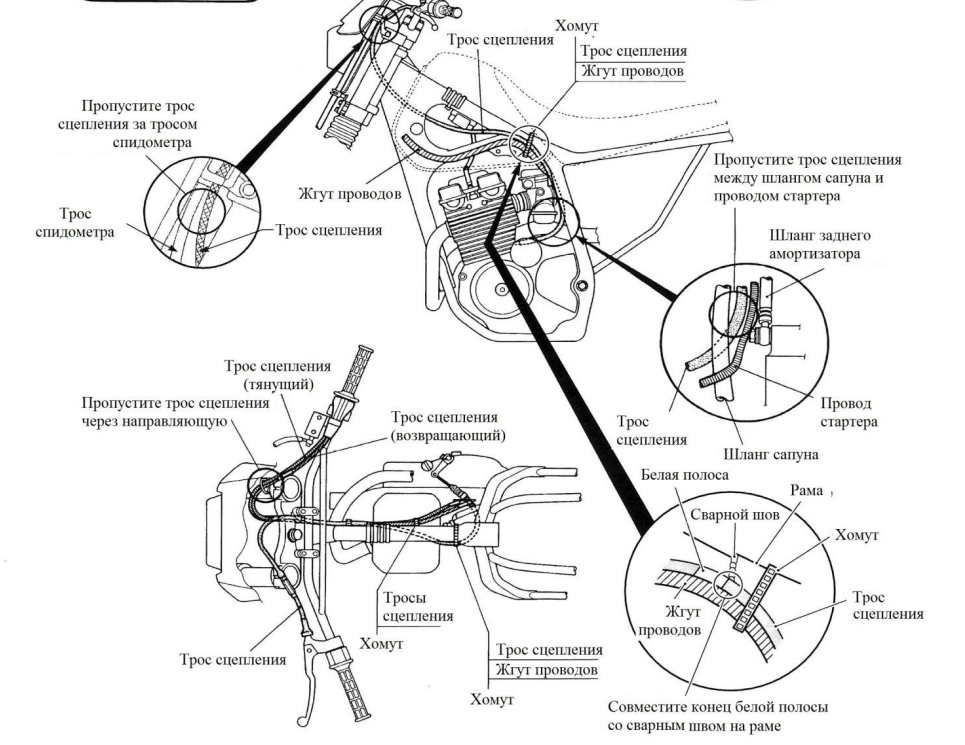

Видео не знаю, схематически все это выглядит примерно так:
Тут опечатка (трос тянущий и возвращающий - это трос газа, но думаю, это и так понятно)

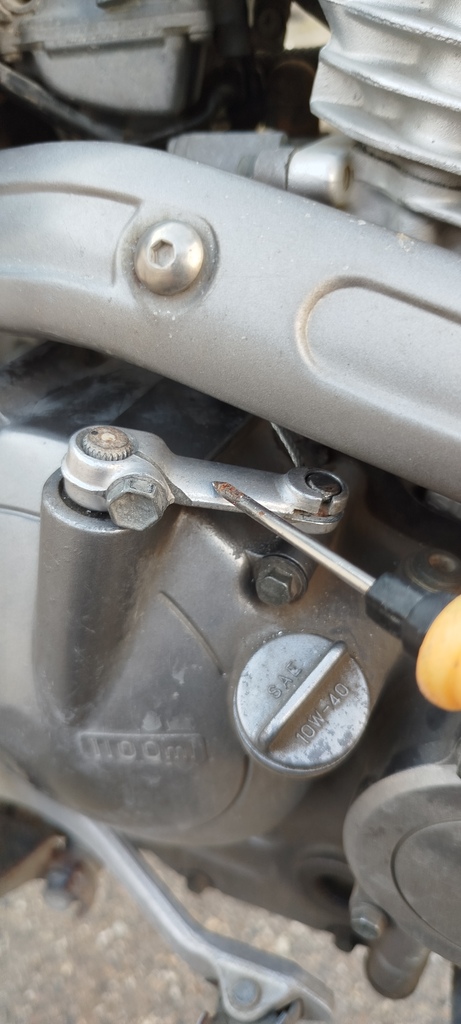

Картинки с мануала видел, спасибо. Какую бобышку заводить первой, на руле, или нижнюю? Или без разницы?
сообщение 11.9.2024, 7:19
Сообщений: 5873
Без разницы.
177_DIM
сообщение 11.9.2024, 11:54
Сообщений: 18
Регистрация: 24.9.2012
Мотоцикл: DJEBEL 250. BMW G450X
Конечно нижнюю, потом отвёрткой выжимаешь сцепление и легко одеваешь на рычаг на руле
