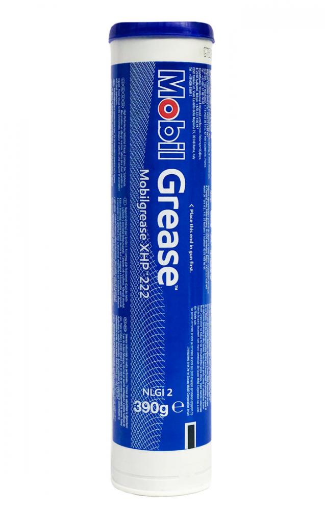

Смазывал подшипники прогрессии вот такой смазкой, после пяти тысяч пробега разобрал для повторной смазки, а там вся смазка на месте,как будто и не ездил.
Trojan74

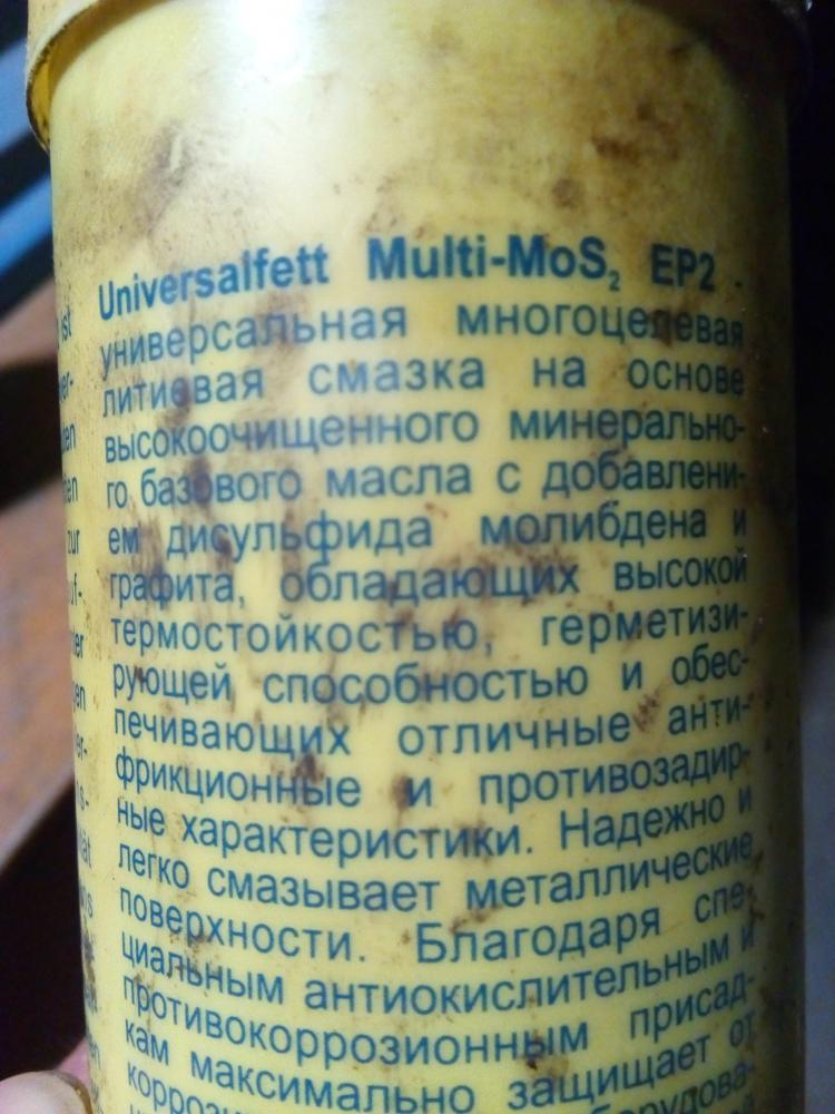

Раз уж зашел разговор о смазке.
А чем подшипники в колесах смазать? Условия работы у них несколько другие и температурные в том числе. Этой же смазкой что мазал прогрессию, не рискнул мазать.
сообщение 6.4.2020, 19:03
Сообщение #179
Сообщений: 9620
Вот этим попробуй
inej
сообщение 6.4.2020, 19:47
Сообщение #180
Сообщений: 146
Регистрация: 12.8.2019
Спасибо.
