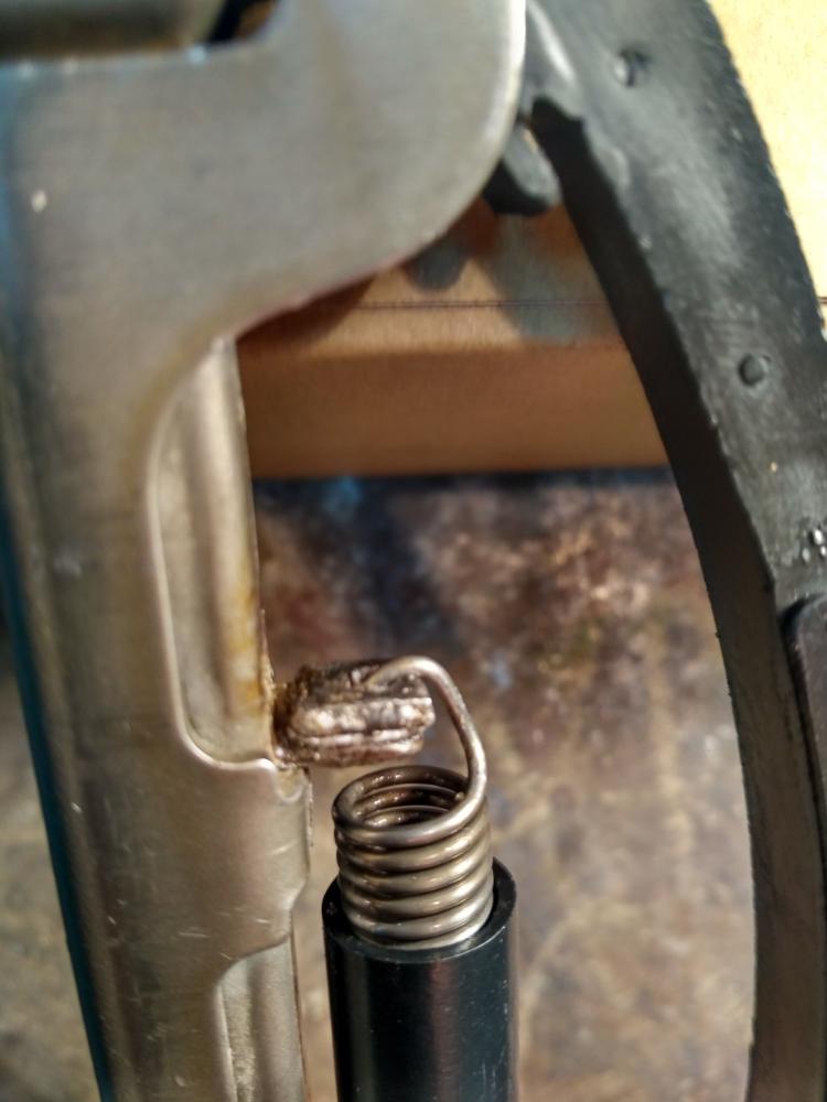

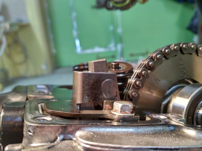

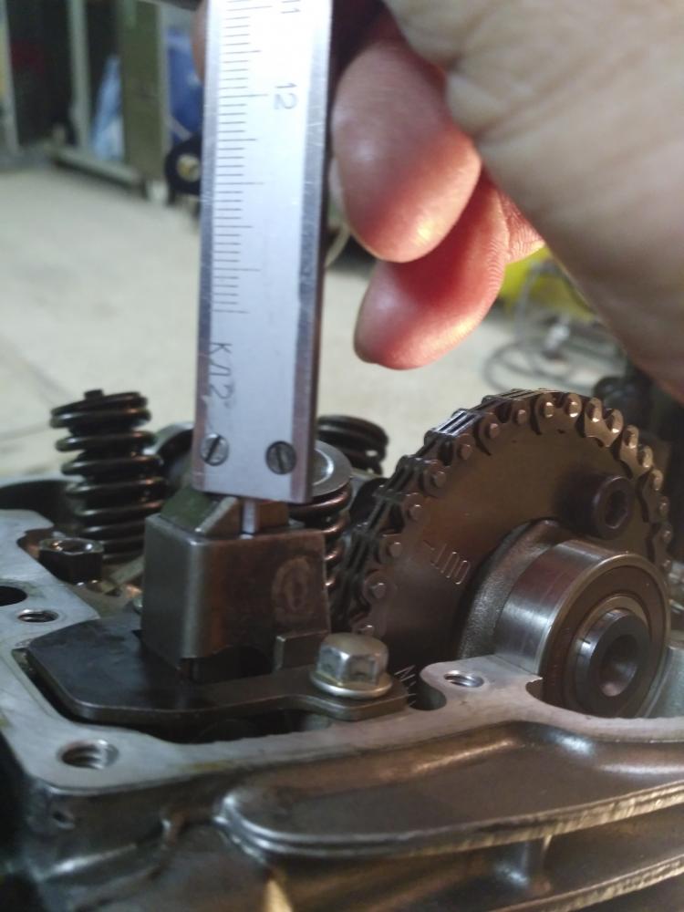

привет собратья! кароче постигла и меня сия беда! буду менять грм!
купил все приблуды !!! (ума то нету) цепь, обе звезды, натяжитель, успокоитель, сальник К.В, подшипники , прокладки под головку и клапанную крышку. после разборки мотора оказалось что цепи конец! звезды еще походят! (ставил новую цепь со старои ведомои звездои и новои звездои разница в высоте клинка натяжителя 0,5мм)
натяжител еще живой но пришлось его чуток подшаманить а именно ухо которое протирается от пружинки. что я сделал- из листовои стали толщинои 2мм вырезал прямоугольник размером 7*8мм просверлил отверстие и припоял его к уху натяжителя
вот таки дела!!! вобщем я пришел к выводу что если в деньгами туго то можно обоитись заменой однои цепи!
Если это временное решение на доехать, то тогда да, но до начала сезоне еще как минимум три месяца, и правильное решение будет вот такое.
