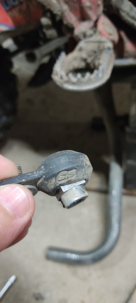

Пропилил тут слайдер, не там где у других мотоциклов smile.gif удивительно но факт. У звезды износ есть но не так.
"+"Для того чтоб увидеть скрытое содержимое необходимо зарегистрироваться.
Опять сломал крепление клетки верхнее, полное разочарование в устройстве. А в целом бета ездит/прыгает/плавает/скользит и не доставляет проблем smile.gif
