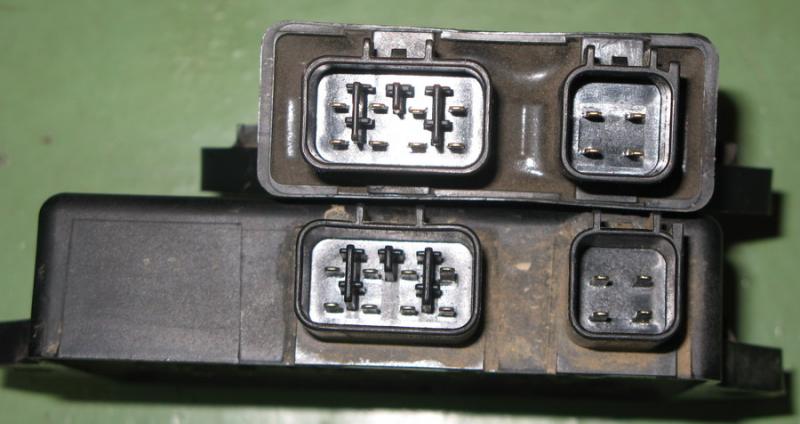

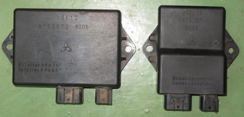

Главный Группа: Администраторы Сообщений: 52922 Регистрация: 18.4.2008 Вставить ник Цитата Из: В. Новгород Мотоцикл: Suzuki Djebel 250 GPSver 98 г., был. Репутация: 346 |
Если не уверены, старый или новый коммутатор Они внешне очень отличаются. Старый плоский, новый - "двухуровневый". И размеры разные, только не помню, какой больше... Вроде, старый больше.А вообще, твою работу просто невозможно переоценить. Огромное спасибо за выяснение принципа работы зажигания! За методику проверки - тоже! Надо будет добавить в FAQ (проверку). Если будет собрано в кучу и читабельно оформлено. -------------------- Каждый участник форума обязан прочитать Правила и FAQ

Живёт здесь Группа: Свои Сообщений: 1383 Регистрация: 21.4.2010 Вставить ник Цитата Из: Москва Мотоцикл: DR250 GPS Репутация: 71 |
Они внешне очень отличаются. Старый плоский, новый - "двухуровневый". И размеры разные, только не помню, какой больше... Вроде, старый больше. А вообще, твою работу просто невозможно переоценить. Огромное спасибо за выяснение принципа работы зажигания! За методику проверки - тоже! Надо будет добавить в FAQ (проверку). Если будет собрано в кучу и читабельно оформлено. Попозже (когда доберусь до итога с обмериванием снаружи) попробую сделать файл в Word - е и прислать тебе. Дальше - только при наличии неисправного коммутатора. На моих фото - старый слева, новый - справа. Разъемы одинаковые и даже втыкаются, к сожалению... Проверяйте прежде чем втыкать!!! Полезно: 0

18.10.2011, 14:05
#236
Живёт здесь Группа: Свои Сообщений: 1732 Регистрация: 12.3.2010 Вставить ник Цитата Из: 142-й Мотоцикл: スズキ ジェベル250XC `04 Репутация: 12 |
Они внешне очень отличаются. Старый плоский, новый - "двухуровневый". И размеры разные, только не помню, какой больше... Вроде, старый больше. Да, все верно, новый меньше в ширину. -------------------- Полезно: 0

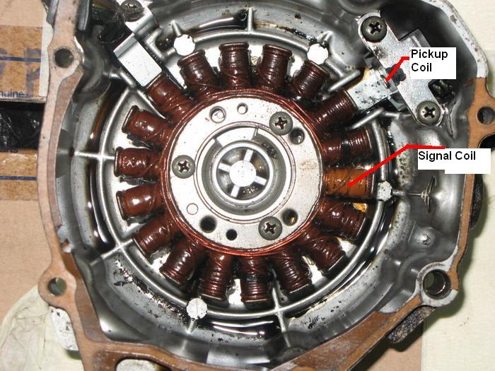

Фото обмоток генератора дайте, тогда скажу что-либо. По косвенным данным, статоры генераторов DRZ-250 и DRZ-400 взаимозаменяемы. Я сильно надеюсь, что это правда (заказал статор от DRZ-400). Полезно: 0

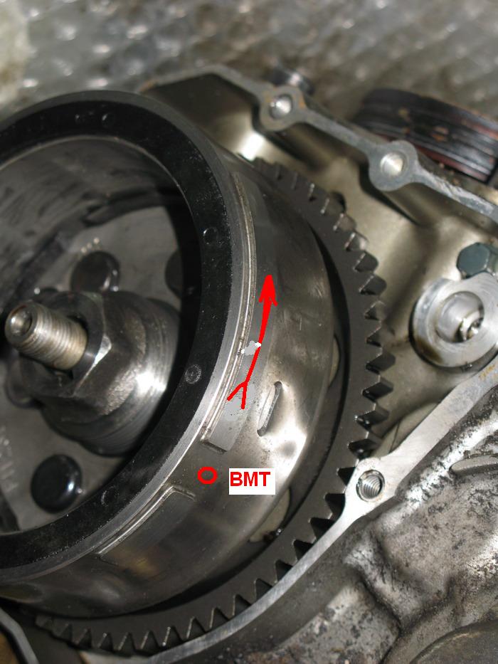

#239
Велосипедист Группа: Свои Сообщений: 5585 Регистрация: 24.11.2009 Вставить ник Цитата Из: Москва, ЮВАО Мотоцикл: KTM Freeride 250R'15 Репутация: 38 |
По косвенным данным, статоры генераторов DRZ-250 и DRZ-400 взаимозаменяемы. Я сильно надеюсь, что это правда (заказал статор от DRZ-400). Вести с полей. Пришел неоригинальный статор DRZ-400 с ибея, на вид все тоже самое, отличия - чуть длинее провода (не критично) и сопротивление Pickup Coil 360 Ом (по мануалу нашему должно быть 390-620 Ом). Поставил: искры нема. Импульсы на катушку не идут, с датчиков вроде есть (осциллограф был недоступен в эти выходные). Через неделю возьму осциллограф, вопрос такой: как проверить правильность фазы импульсов с signal coil? Это единственное, что я подозреваю... больше вроде нечему быть (разве что мозги). Хотя странно, зная любовь производителей к унификации... Полезно: 0

Вести с полей. Пришел неоригинальный статор DRZ-400 с ибея, на вид все тоже самое, отличия - чуть длинее провода (не критично) и сопротивление Pickup Coil 360 Ом (по мануалу нашему должно быть 390-620 Ом). Поставил: искры нема. Импульсы на катушку не идут, с датчиков вроде есть (осциллограф был недоступен в эти выходные). Через неделю возьму осциллограф, вопрос такой: как проверить правильность фазы импульсов с signal coil? Это единственное, что я подозреваю... больше вроде нечему быть (разве что мозги). Хотя странно, зная любовь производителей к унификации... Фото обмоток положи сюда. Любовь к унификации иногда заслоняется любовью к монополизации рынка запчастей и сервиса. См осциллограммы вышепривденные. как должно быть. Или приноси обмотку - есть разобранный двигатель для измерений - что нибудь придумается. Подозреваю : 1)отутствие контакта 2) противофазное включение какой-либо обмотки (поменять концы местами) 3) Отличия в положении обмоток 4) датчик подножки проверил? Полезно: 0

#241
Фото обмоток положи сюда. Любовь к унификации иногда заслоняется любовью к монополизации рынка запчастей и сервиса. Да, согласен. К сожалению, фото перед установкой не сделал... визуально достаточно аккуратное изделие, разница с оригинальным в мелочах. Оценить правильность намотки внешне не умею. См осциллограммы вышепривденные. как должно быть. У меня осцил старенький аналоговый и я не уверен, что есть второй канал. Или приноси обмотку - есть разобранный двигатель для измерений - что нибудь придумается. В следующие выходные померяю что смогу, если ничего не получится, разберу обратно и привезу статор в Москву, тогда стукнусь. Спасибо. Подозреваю : 1)отутствие контакта. Оба датчика звонятся на сопротивление (кроме небольшого отклонения в сопротивлении Pickup coil), на массу не закорочены. Масса на коммутаторе есть, плюс тоже приходит (масса черно-белый, плюс черно-желтый). 2) противофазное включение какой-либо обмотки (поменять концы местами) Тоже была мысль, выводы signal coil я менял местами (на коммутаторе) без положительного результата. 3) Отличия в положении обмоток. Без 2-х канального осциллографа это как-то можно выяснить? Перевернуть статор на 120 градусов при установке нереально... проводов не хватит. Разве что на заводе китайцы намотали криво или дырки не так просверлили в основании. 4) датчик подножки проверил? Сначала нет; под конец мучений мысль эта посетила, снял фишку с реле блокировки и замкнул накоротко нужные контакты. Без результата. Мда, похоже тут я упустил... можно подробнее, как блокируется зажигание? На зеленом проводе в большом разъеме коммутатора при этом масса? Полезно: 0

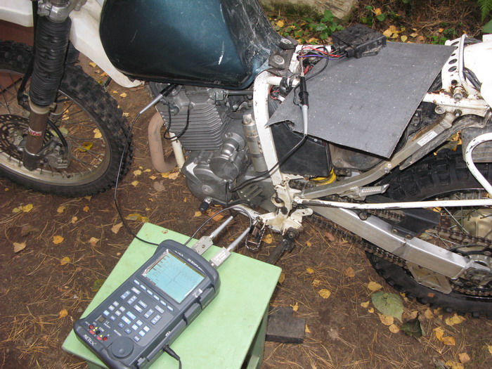

#242

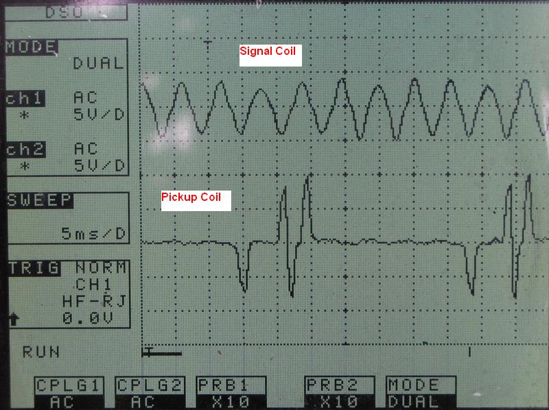

Одноканальным- хуже. можно попробовать завести оба сигнала на один вход через резисторы примерно 1 кОм и смотреть сумму сигналов, в коей разбираться....
Для рукоделия - еще можно звуковую карту компа в режиме стерео с делителем напряжения + программу просмотра-редактирования осциллограмм звуковых сигналов... Зеленый провод - датчик подножки. Масса там прозваниваться будет, возможно, через какие-то диоды. Проще просто померить напряжение - должен быть почти ноль, но не +5В. Положение обмотки - надо смотреть какой по счету среди генераторных ее намотали. См фото выше - отличается по цвету и подходящим проводам.... Еще есть подозрение что 360 Ом - маловато... У меня 450 Ом. Померяю еще. Это может быть связано с заметно меньшим числом витков - соотв. и напряжение ниже. Старый Пикап+новая обмотка - попробовать? Полезно: 0

#243
Одноканальным- хуже. можно попробовать завести оба сигнала на один вход через резисторы примерно 1 кОм и смотреть сумму сигналов, в коей разбираться.... Для рукоделия - еще можно звуковую карту компа в режиме стерео с делителем напряжения + программу просмотра-редактирования осциллограмм звуковых сигналов... Думал про АЦП, но c неотапливаемым гаражом плохо сочетается. Зимой комп работать нормально не будет. Зеленый провод - датчик подножки. Масса там прозваниваться будет, возможно, через какие-то диоды. Проще просто померить напряжение - должен быть почти ноль, но не +5В. Если верить эл. схеме, то на этом контакте будет ~ 0 В при убранной подножке (датчик подножки замкнут на массу) или, независимо от положения подножки, при включенной нейтрали (датчик нейтрали замкнут на массу). Правильно? В таком случае для полного пропадания искры по вине этих датчиков необходим одновременный отказ обоих концевиков, что маловероятно... хотя припоминаю, были у меня странности: после прогрева при откидывании подножки двигатель глох даже на нейтрали (лампочка нейтрали при этом горела правильно). Положение обмотки - надо смотреть какой по счету среди генераторных ее намотали. См фото выше - отличается по цвету и подходящим проводам.... Что на моем оригинальном статоре, что на новом ни одна обмотка по цвету не отличается. Провода куда-то вглубь уходят. Еще есть подозрение что 360 Ом - маловато... У меня 450 Ом. Померяю еще. Это может быть связано с заметно меньшим числом витков - соотв. и напряжение ниже. Старый Пикап+новая обмотка - попробовать? У меня старый pickup сдох полностью... из-за чего и вся история (см. выше в теме). Будет видно после проверки осциллографом. Если напряжение ниже указанного в мануале (5.0 В), значит я попал на оригинальный статор. Полезно: 0

#244
Посмотри фото выше, где стрелками отметил красными датчики. Обмотка Сигнал - вторая по часовой стрелке после датчика Пикап. От нее не отходят проволоки по кругу внутр. статора, а от генераторных обмоток отходят.
Да, ноль напряжения,на зеленом, правильно. Можно просто посадить его на массу, отцепив зеленый провод. Полезно: 0

Она явно в обрыве? Отрывается обычно конец обмотки, может можно попытаться найти его.... Старая точно оборвана внутри. Меряли иголками провода у входа в катушку. Заливать - компаундом для обмоток. См мои ссылки в теме про генератор. Это приводит к получению неразборной конструкции. Если намоталось с замыканиями или обрывами (а для эмалевой изоляции это бывает) разбирать все это потом .... Пробовал кое-что и не заливая. Брал провод обмоточный в шелковой изоляции - им более гарантировано отсутствие межвитковых замыканий. Толстые провода (генератор) брал в тефлоновой изоляции. Изолировать трубочками, можно тефлоновыми или силиконовыми. Тефлоновая лента, нитки монтажные чтобы все это закрепить. Thnx, учту. Пошел смотреть. Не торопись с выводами. Напряжение с Pickup должно быть совсем небольшим, чтобы все работало. (значительно меньше 5 Вольт). Об этом напишу в обещанной Сержу статье. Когда у меня искра пропала, импульсы с pickup еще были, но меньше 2 В. Концы Pickup тоже могут быть перепутаны. Если не справишься - привози обмотки с крышкой и коммутатор, можно еще и катушку. Диагностика - для тебя - бесплатно. Лечение- по результатам диагностики. Я не тороплюсь, готовлюсь к выходным, просчитываю разные варианты. Полезно: 0

Я не тороплюсь, готовлюсь к выходным, просчитываю разные варианты. распечатай фото обмотки и датчика (см выше) и возьми для сравнения. Расположение обмотки SIgnal - такое ли? Полезно: 0

#249
распечатай фото обмотки и датчика (см выше) и возьми для сравнения. Расположение обмотки SIgnal - такое ли? Уже. Я и так запомнил, что signal должна быть 3-й по часовой стрелке от pickup (напротив заглушки в отверстии крышки, которое для контроля ВМТ). Полезно: 0
