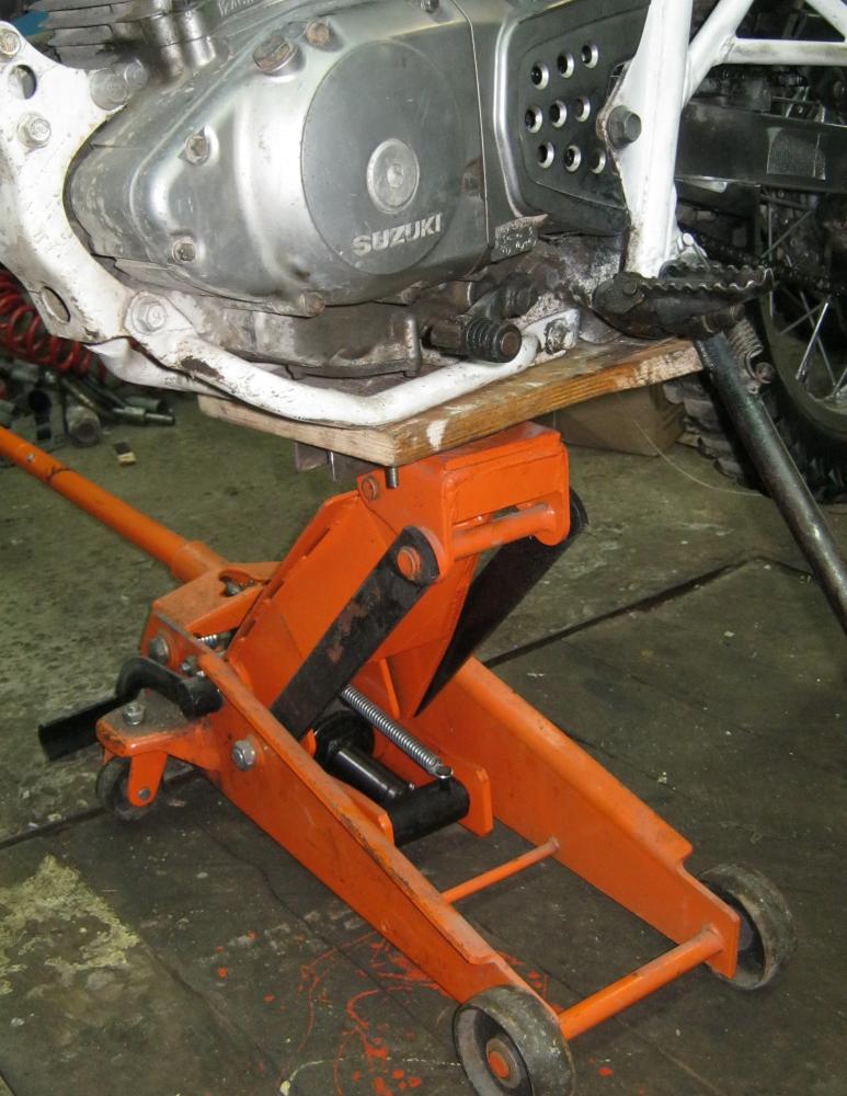

имея в наличии домкрат подкатный автомобильный решил использовать его как основу.

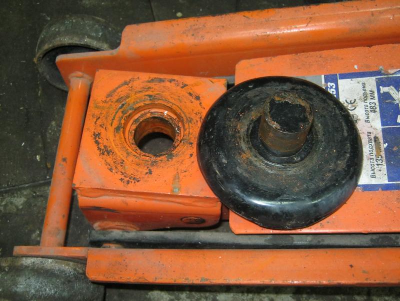

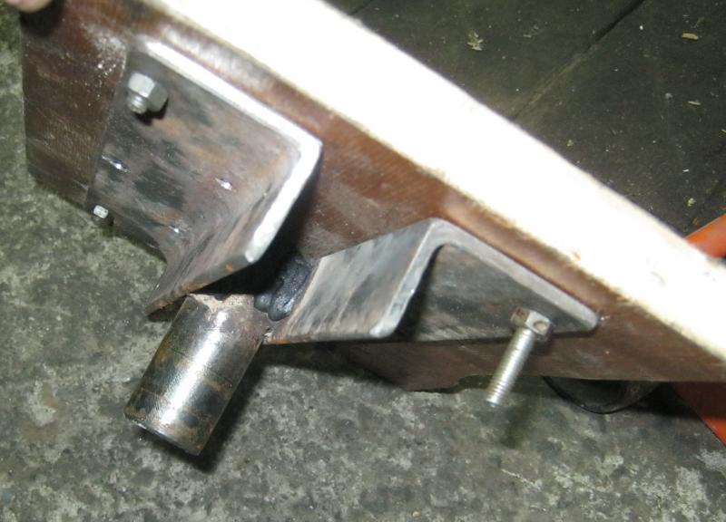

площадка в нем всегда в горизонте... необходимо лишь заменить пятак на площадку для мото...
сваял на скорую руку из того что было...уж не обессудьте...
если есть необходимость ручку подкачки можно снимать - минутное дело..
и если осторожно имеется возможность предвидения в поднятом положении по мастерской, гаражу...опробовано...
а уж максимальная высота подъема не может не радовать - почти полметра... и все гидравлически...без преложения усилий.
готов выслушать комментарии и рецензии. )
с уважением, Ю..

даже изготовленный на попавшейся на глаза многослойной фанеры (площадку бы побольше) уверенно стоит...
а если сделать площадочку с запасом - вообще красота...
