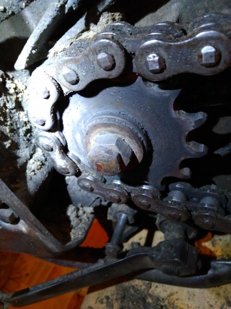

у себя обнаружил такое чудо...видимо болт уже не родной ?
сообщение 6.3.2017, 6:22
Сообщение #78
Сообщений: 5576
Конечно. У тебя уже и звезда правильная стоит, на 14 зубов.Родная 15.

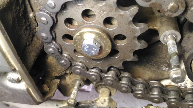

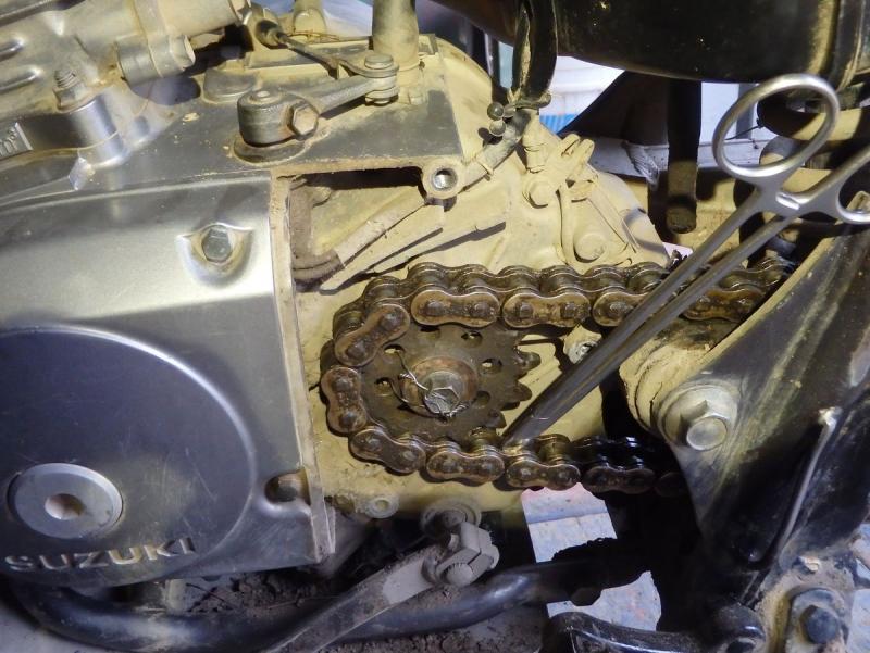

Готово. Все понятно из фото. На втором инструмент, с помощью которого подцеплял проволоку.Естественно, и на фиксатор резьбы болт то же посадил. Диаметр шайбы 27,5 мм, это для тех, кто в запас болт и шайбу приготовит.
Kopcak
сообщение 20.3.2017, 14:02
Сообщение #82
матёрый мотоциклист
Сообщений: 3574
Регистрация: 2.2.2011
Мотоцикл: XR-400R 97г.в.
Репутация:   37
Вот это правильный подход!
Если что, запасной болт держит сиденье, надо только подложить правильную шайбу.
сообщение 20.3.2017, 14:13
Сообщение #83
Сообщений: 5576
Их ДВА даже. На сиденьи, как ты и сказал. А вот шайбы правильной "лишней" нет. Впрочем, её сделать работы на полчаса: напильник, сверло и кусок ржавого железа.
Нет, это читерство, у тебя звезда с дырками! Так не честно. Мы, владельцы звезд без дырок тоже так хотим, но звезды сверлить лень.
ПЫСы. Подскажите подходящую звезду с отверстиями.
http://www.crazyiron.ru/production/sajt/ra...0_samoochistka/
такая?
сообщение 24.3.2017, 14:45
Сообщение #87
Сообщений: 5576
Это стандартная звезда от ДР-250.Он (ДР-250) с ней и приехал из Япии.
такая?
Да. Если подходит на ДР-250, значит, пойдет и на ДЖ-200.

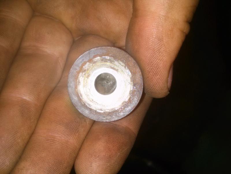

Он таки лопнул. Менял звезды в прошлом году, затягивает динамометрическим ключом, проехал после этого 3 т.км. Сегодня проехал пару километров от гаража и трах-бах, болт лопнул, звезда слетела, обратно пешком.[attachment=115287:P_20170618_112304.jpg]
Yamaha XV1100 Virago 1994
Suzuki Djebel200, 1995
Трассер
сообщение 18.6.2017, 5:21
Сообщение #94
Сообщений: 31
Регистрация: 28.3.2016
Мотоцикл: Ямаха Вирага 1100
Сузуки Джебел 200
ЗЫ:шайбу потерял
Починил, ура! Купил болт М8х16 , просверлил в нем отверстие под проволоку, нашел в гараже подходящую шайбу, намазал фиксатором и затянул диноключом. Проволоку пока не нашел, потом законтрю.
