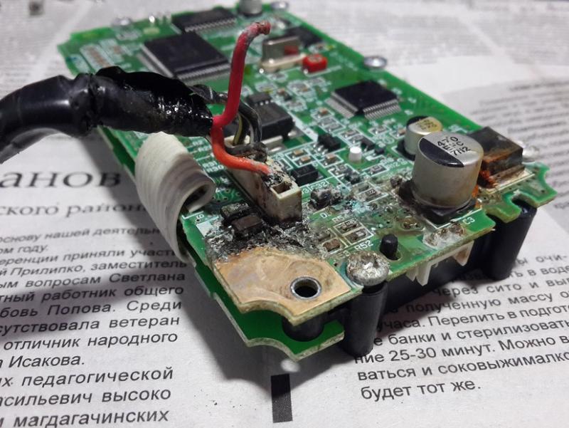

Видимо не только у меня проблемы с приборкой. Прибыл мне с Японии с аука мой Джебел 250, подцепляю акум, а приборка не показывает ни чего, только подсветка оранжевая горит и все.
Разобрал приборку и обнаружил окисления, ржавчину на плате. Задел красный провод, он отвалился от ( как выше пишут) муравья. Все промыл спиртом, зачистил красный провод, припаял к плате. Сново подключил аккум и опять ничего горит, только подсветка. Ребята что делать не пойму? Мож кто подскажет в чем дело?
Как фото добавлять не пойму, всего 300 килобайт дает, но на эти 300 я даже одну фотку не могу загрузить!

А что на последней фотке изображено? Подключение к 12В в домашних условиях?
Скачать какой-нибудь Far Stone viewer и сжимать пачками фотки.
Цитата(michail @ 29.9.2014, 8:10) *
да! от аккумулятора!
а куда подсоединил? Просто на фотках какая-то жуть видна к белой клемме.

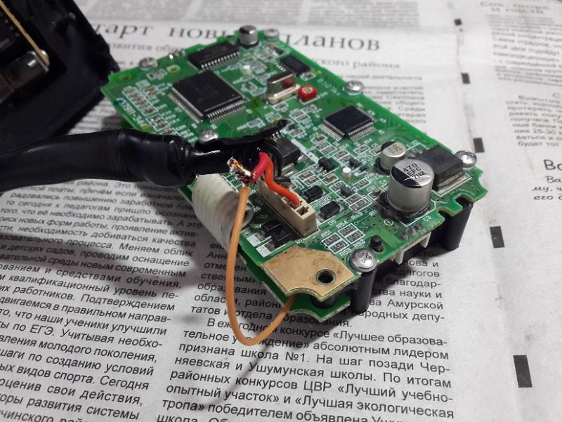

минус к черно-белому, плюс к красному и оранжевому. В общем отпаял я щас муравей, обнаружил сгнившую дорожку от муравья с красным проводом до диода. Попробую проводок проложить.
Кто подскажет где можно взять вот эту запчасть? Я так понимаю это диод. Хотел припаять к нему проводок он вообще отвалился.

на нём какая-нибудь маркировка есть? цифры-буквы....
В общем случае, можно попробовать припаять обычный диод, с соблюдением полярности.

Цитата(michail @ 29.9.2014, 11:41) *
маркировка: S 1G 72A
S1G - выпрямительный диод, макс.допустимый прямой ток - 1А, с обратным напряжением (280 вольт) думаю можно не заморачиваться.

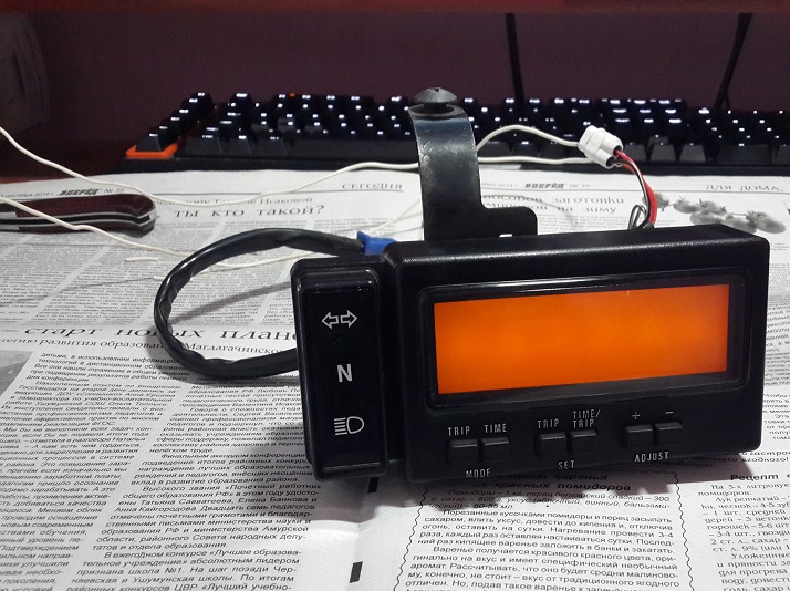

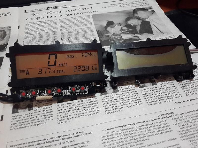

Сделал я приборку, good.gif smile.gif собрал одну из двух. Моя плата накрылась, купил рабочую плату у Skiller с неисправным экраном. Поставил свой экранчик и все заработало!
Кто знает как пробег поменять? На этой приборке пробег больше чем на моей был. Хочу пробег свой родной выставить.

пасту нанеси токопроводящую специальную на контакты экрана - там 100500 контактов, им надо какую-то смазку.
ну и питание к экрану там же.

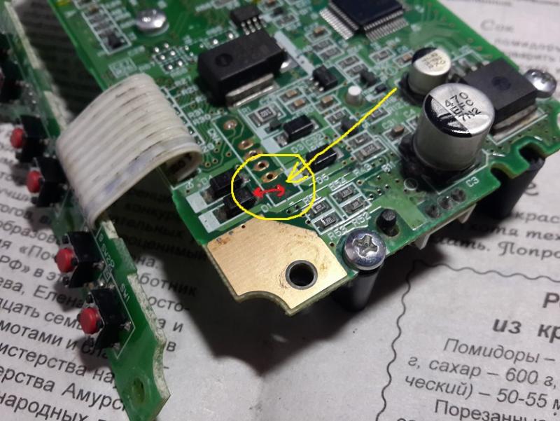

наконец-то я нашел адекватного электронщика, он нашел проблему и сделал все за пару часов.
на плате на внутренней части, как раз под LCD экранчиком какая-то дорожка подгнила, потому и не работало. Он соединил проводком сверху.
