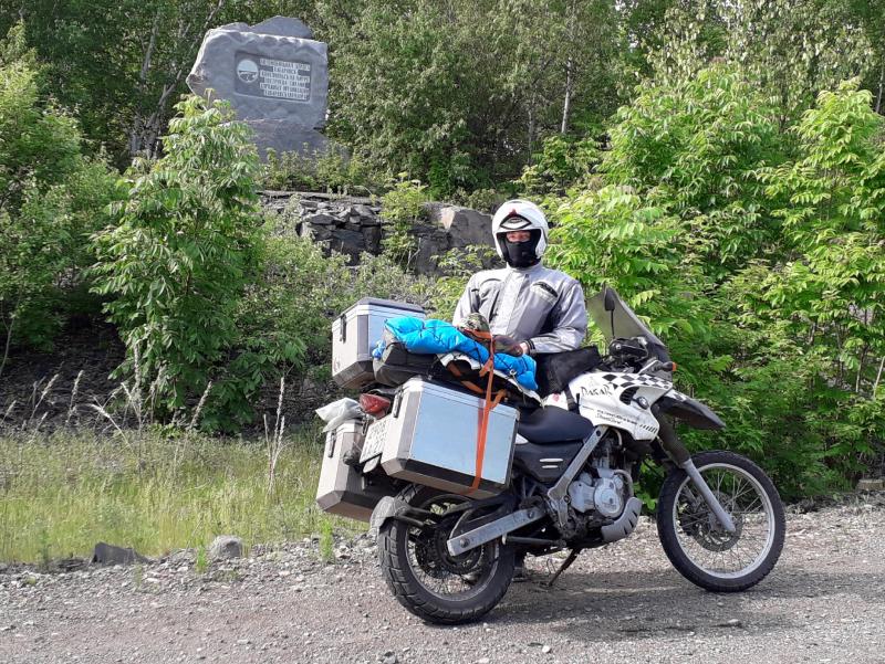

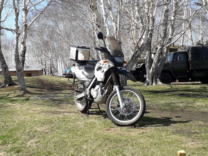

Всем привет. Вот и я дошел до этого. Пересел с эндуро на турэндуро. Приобрел F650GS dakar, 2001г.в. с пробегом за 40т. Покатался немного,мне пока нравится. Сиденье после небольшого путешествия пришлось переделывать,слишком низкое оно,ноги затекали. Остальное все в норме.
