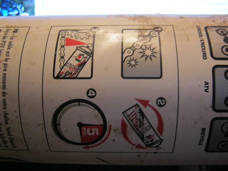

Цитата(skorp777 @ 23.12.2018, 12:45) *
vknw123 ,эээ, можно вопрос? Ты серьезно считаешь, что твой супермопед настолько исключителен, что мегатонны информации по очистке и смазке цепей, и почему-прочему, которя есть на форуме в сответствующих и подписанных РУССКИМИ буквами разделах, тебе не подходит?
так там написано керосином чистить, а японцы пишут чистит мягким моющим средством (Фери)
, а на самом деле надо почистить каким нибудь маслом машинным, потом масло это смыть Фери, высушить и мотюлем пшикнуть, и оказывается ещё и снаружи протереть сухой ветошью .
Ну это типа идеальный рецепт.
А пацан на эндуро ездит (кот. мне с проводкой подсказывал, отремонтировал), сказал вообще, "я не обламываюсь, после агрессивной езды, прям отработкой под давлением, и промыл и смазал.
ну и вообще, трудно напечатать пару слов разве ?.
