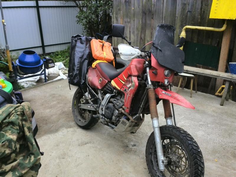

примерно так,хоть и не элька

Вот как раз у СЕМЕНа на фото правильный багажник, там при езде по кочкам с грузом одна из 2 труб что идут к подножкам работает на сжатие, а вторая на растяжение. И наоборот. Верхняя точка таким образом весьма разгружается, а так как она на подрамнике, то разгружается и подрамник smile.gif
Вот так же аналогично сделано и у меня (а на эРе подрамник совсем короткий, заканчивается сразу за седлом и сделан он из алюминиевого квадратного профиля со стенкой в 1мм)

Цитата(koshey- @ 18.6.2018, 18:45) *
З.Ы, Планета реально лягается сильнее 650-го, процессорное зажигание с изменяемым УОЗ все же сильно помогает кикованию.
Да и вообще, мифов про сломанные ноги много ходит только среди тех, кто реально и с киком то не ездил ;)
Клево МОТ смотрится, на сурового мужика смахивает!!!

Цитата(inostranez @ 20.6.2018, 7:39) *
Цитата(Kn1ght @ 20.6.2018, 8:22) *
У нас в гараже одному сломало косточки какие то в стопе отдаче 140 питбайка.
Так что это не миф =)
не, ну сдуру сломать можно и то что гнется.
Но вот умея, без спецподготовки (от 0,7 в алкоэквиваленте crazy.gif ) уже непросто smile.gif
