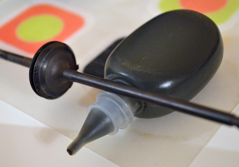

Присоску не нашел, да и не помогла бы. Взял один клапан, приклеил его через кусочек двустороннего скотча к другому, и так притирал. Пасту использовал только грубой фракции - надеюсь это создаст ту самую шероховатость, хоторая мануалом описана, типа приплюснется при работе.

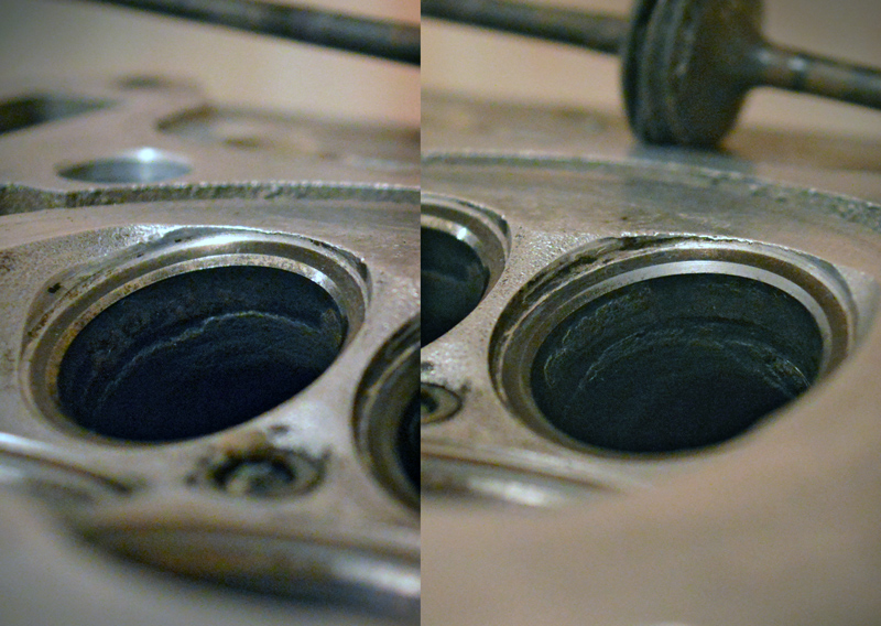

Где-то слышал, что седла при притирке стачиваются гораздо меньше клапанов, поэтому сначала я поюлозил старыми клапанами по седлам, чтобы снять с них старый пятнистый слой. Заодно, я надеюсь, немного снял неравномерный износ, то есть эллипс. Вот на этой фотке слева нетертое выпускное седло. А справа седло после некоторой притирки. Видно, что эллипс, но я постарался доточить до полного обновления кольца.
После терки старым клапаном брал новый и еще немного тер им.

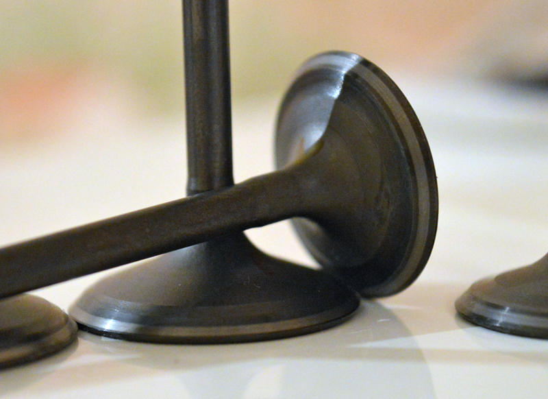

Вот новые клапана после притирки.
Если рекой не потечет из под них после сборки, то буду считать, что все норм. Завтра еще почищу тракты, а то из них сыпется нагар, который видно отстал после порошка. Плохо же так оставлять.

Так теперь, похоже, ширина полосы контакта стала гораздо шире положенного 1мм. Или нет еще?
сообщение 1.3.2014, 6:49
Сообщение #687
Сообщений: 35025
Не, точно не. Ну может на какие-то сотки. Если я говроил, что стирал там какой-то слой, то это совсем слегка и совсем условно. Чтобы увидеть расширение полосы контакта на клапанах - это надо сначала седла сточить, то есть стереть об седло не один комплект клапанов, я так понял. И сначала будет углубление, а не расширение, если уж на то пошло.
И оказалось не так просто измерить ширину полоски на клапане smile.gif Ну вот как ее мерять? Штанген в этом случае не точнее деревянной линейки. Прикинул, что ближе к миллиметру, чем к полутора, и успокоился.

Нудные какие все smile.gif пришлось посмотреть. Пробивается крапаль в некоторых местах. Но если бряцать клапаном, то можно иногда добиться того, чтоб не пробивался, или пробивался совсем еле заметно. Еще потру, посмотрим.

Добился того, что свет пробивается теперь только в одном местечке, причем не то, что треть или четверть круга, а именно на длине дуги мм 8-10. Там даже на седле видно непотертое место. Пойду еще немного это седло потру.
