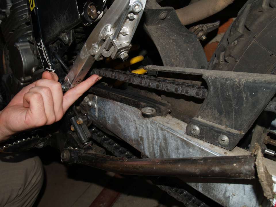

Еще появилось несолько вопросов:

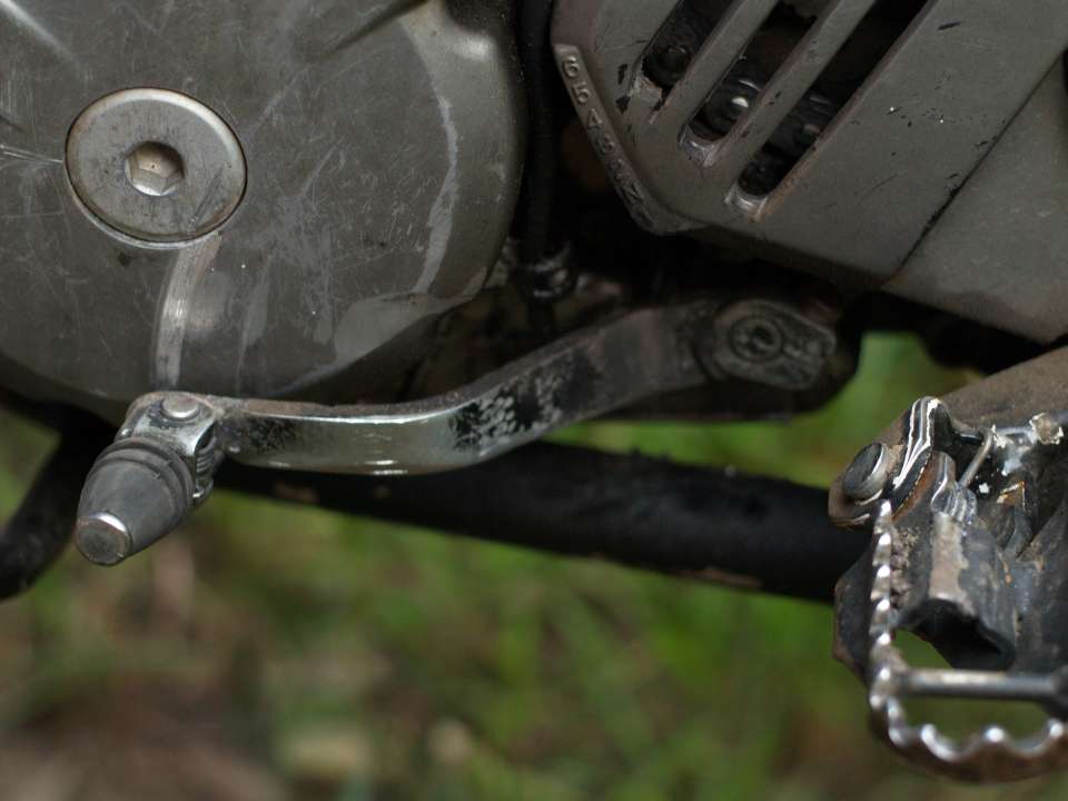

1. Это, наверное, неправильно, что рычаг КПП трется о крышку двигателя? Надо отогнуть?

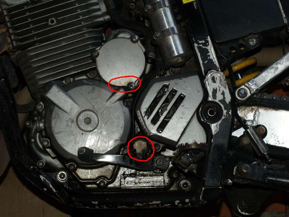

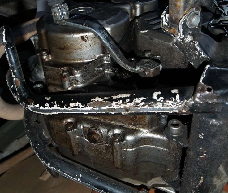

2. Сделал фотки двигателя в масле (течет откда-то с левой стороны, правая сторона сухая):

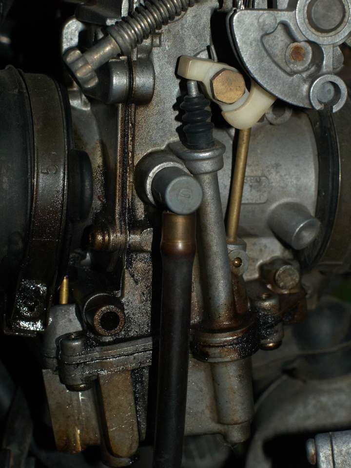

4. Что это за трубки торчат от карбюратора? Что с ними делать? smile

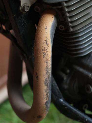

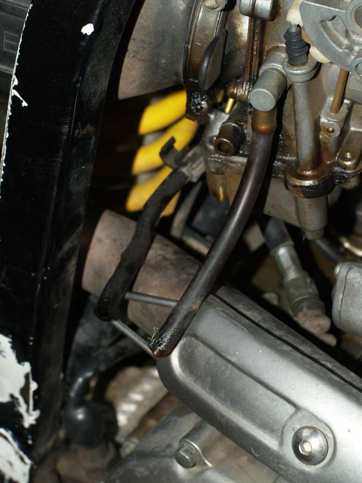

5. Труба выхлопа в какой-то накипи. Нужно ли ее чистить?
6. Сильно изношен гаситель верхней части цепи - нужно ли его менять?

Quote (Vitaliy)
надо аккуратно отогнуть и не сломать.
это не накипь, а пригоревшая грязь. можно и почистить (со снятием трубы) для придания эстетического вида, но все равно грязь пригорит но уже в меньших размерах.
Quote (Vitaliy)
если слайдер цепи не пропилен полностью и цепь не пилит маятник, то можно оставить. если есть дыры - то замена.

Наконец удалось выяснить, откуда течет масло. Подскажите, пожалуйста, как устранить утечку.
Варианта 2, но, скорее всего, из верхнего места - там еще отверстие есть, кажется (а может, из 2-х мест одновременно):
Еще актуален вопрос про трубки карбюратора smile
И нормально ли то, что он потеет.

Vitaliy
потеть карббюратор не должен.
Если потеет может быть 2 вещи - уровень в поплавковой выше нормы и плохая прокладка.
По трубкам из карба, если не будеш броды штурмовать почисть и на место поставь, если мырять собираешся, соединяй тройником и один конец под седло, другой вниз...найдёшь всё есть на форуме.

Vitaliy, сними крышку звезды. Отмой двиг в том месте и заводи. Так сможешь определить, где течёт. А так гадать можно долго и не угадать.
По карбу, конечно не порядок. Проверь зазоры в клапанах. Такое ощущение, что впуск не перекрывается и стреляет в обратку.
