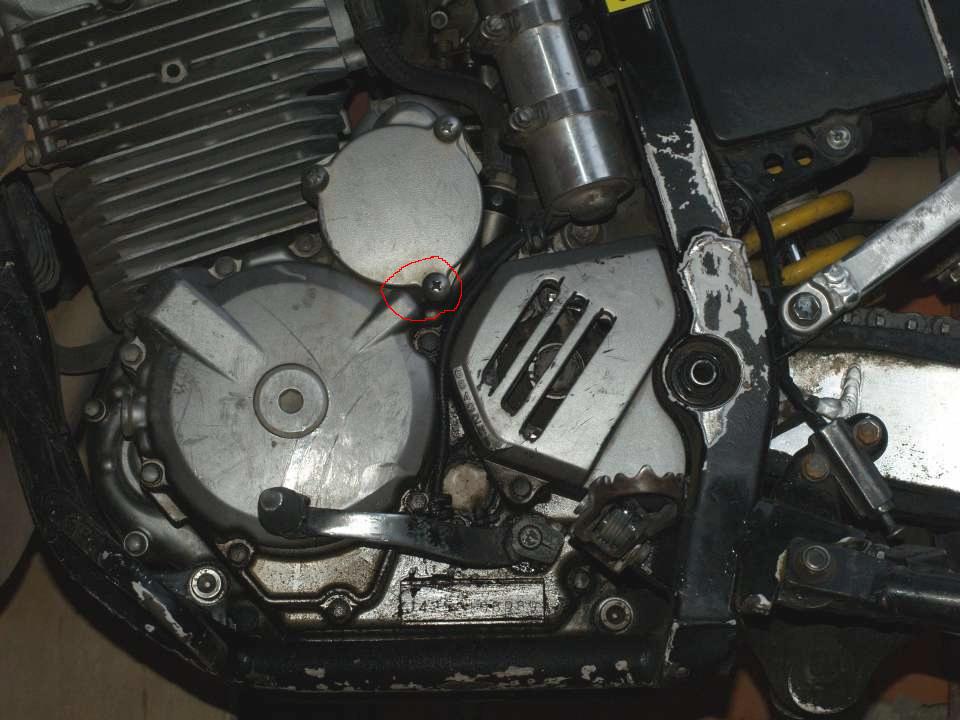

Помыл двигатель и определил, откуда подтекает масло:
(Старая фотка, двигатель еще грязный)
Там левее болтика есть с нижней стороны отверстие, туда какие-то провода идут.
Из него подтекает понемногу при поездке. На холостых оборотах не подтекает.

если ты имеешь ввиду отверстие с проводами, то скорее всего прокладка порвалась.
у меня так же было.
подтекает, когда газку поддашь, т.к. масло туда забрызгивает.
замена прокладки левой крышки картера все вылечила.

Отлично! Спасибо.
