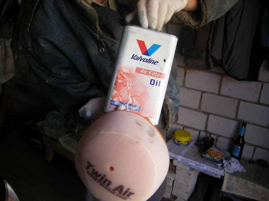

Постоянно возникают вопросы о пропитке воздушного фильтра, как пропитать, чем мазать, каким маслом.
Для снятия этих вопросов выкладываю краткий фотоотчет:

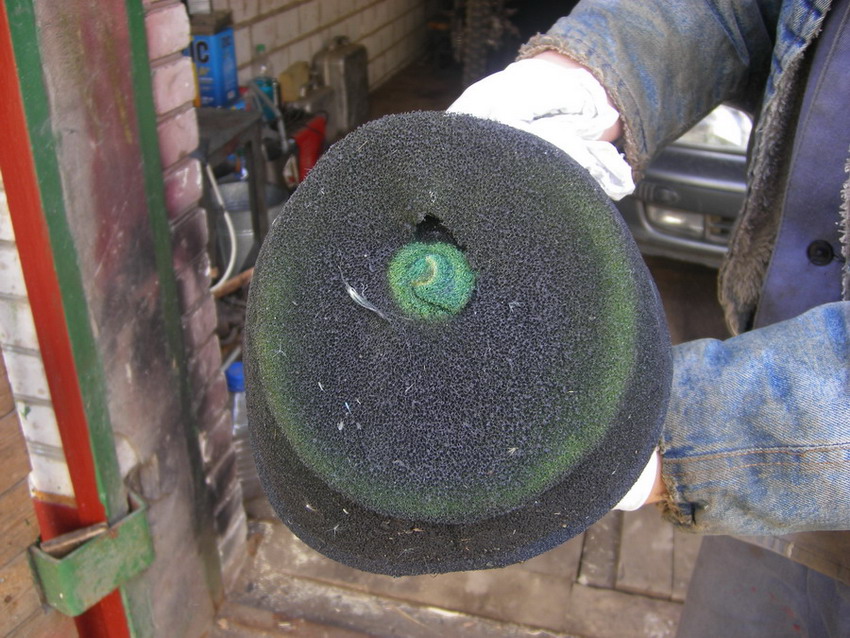

1. Вынимаем фильтр из фильтровой коробки. Как видим фильтр очень грязный.

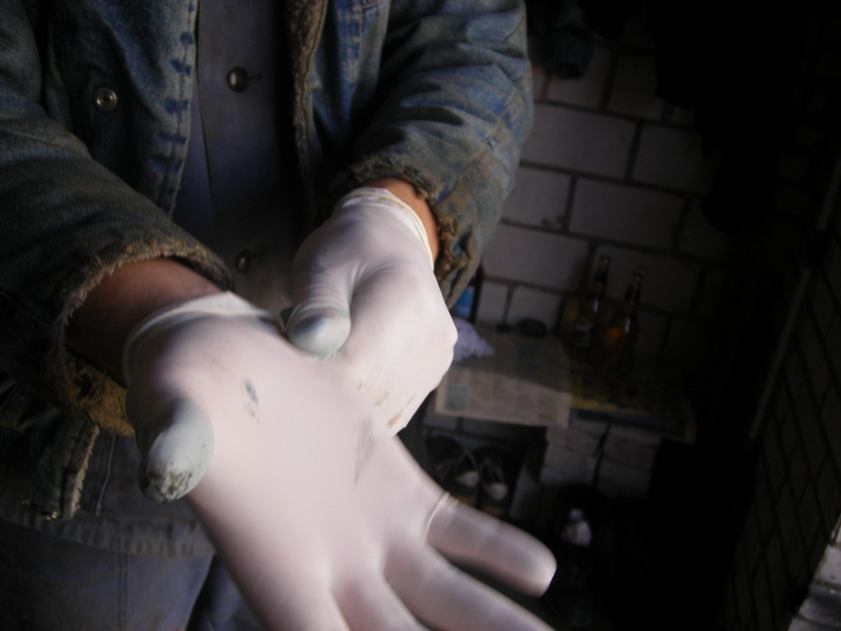

2. Одеваем одноразовые (резиновые) перчатки, чтобы не мазать руки маслом.

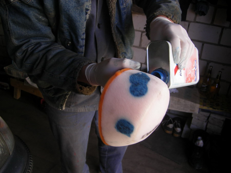

3. Берем новый или промытый фильтр и масло для фильтров (в данном случае использовано масло фирмы Валволайн, синего цвета).
4. В целях экономии смазки, наносим, опрокидыванием, масло на фильтр.

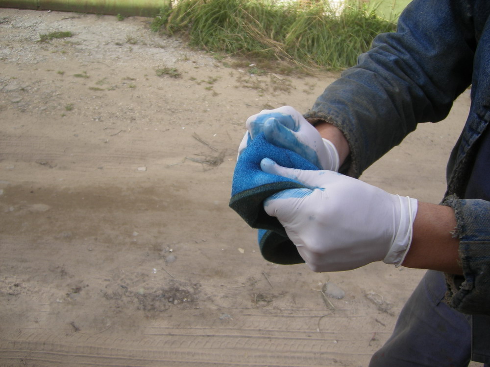

5. Начинаем мять фильтр до равномерного распределения масла по поверхности.

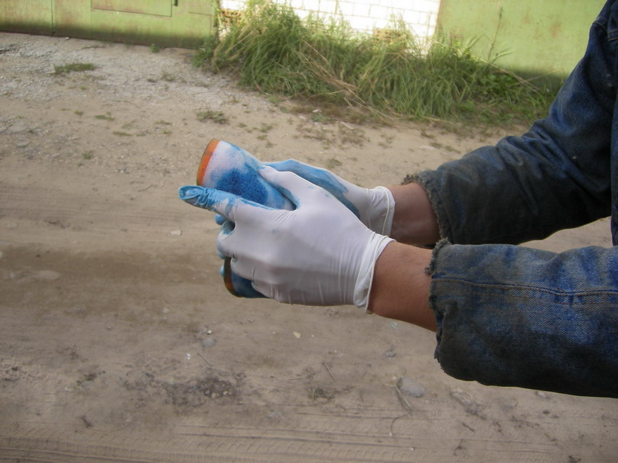

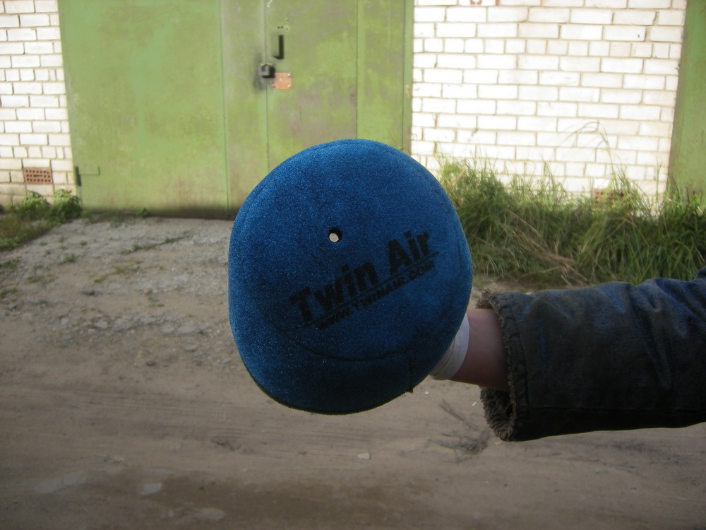

6. Вот что получилось. Фильтр пропитан, подсушен в течение 15 минут и готов к установке на мотоцикл. Одноразовые перчатки после работы вытираем тряпкой или моем в фери, сушим и оставляем до следующего раза ( при условии что они не порваны).
Вот такой отчет.
P.S. Эти фотографии помогал делать мой друг yandsasha. За что ему большое спасибо!
