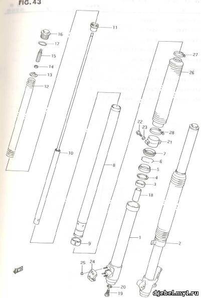

Huandi, для американского рынка, видать, поставляются DRZ'ы с преднатягом. про сжатие также встречал, но не пойму где... давай обсудим, где оно может быть, вот фото из мануала иппонского:
