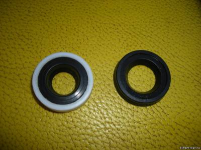

Вот фото этой манжеты:
оправка (магарыч токарю), гидравлическая манжета от Гибрида (20 руб.), родная старая
вот так выглядит изделие в сборе

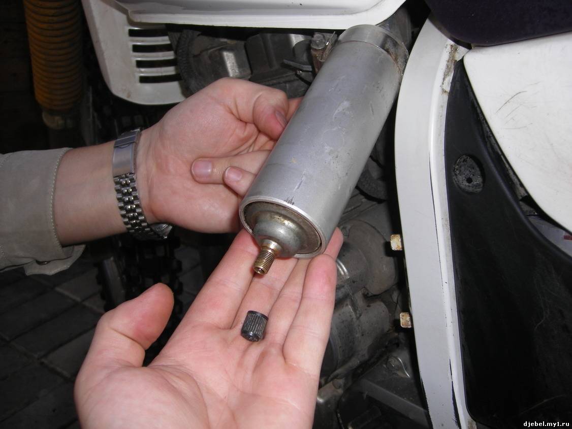

А это впаянный нипель от старой камеры
Здесь вы также можете видеть руки Гибрида (ноги видимо железные).
В статье о ремонте красивый чертеж, но зачем так мудрить?
Даже будучи по профессии конструктором, рекомендую вариант пайки.
Нужен паяльник, припой, кислота и сверло.
Если паяльник слабый,помогаем горелкой газовой или лампой паяльной.
Нет подходящего по диаметру сверла, работаем надфилем.
Все гениальное должно быть просто. Главное - результат!
На мотик встал как родной.
Закачал простой воздух (дышим которым) до 10 атм. Получился аморт с газовым подпором.
Шток так прямо сразу и попер наружу.
Использовал компрессор от старого холодильника (очень отечественного).
Думаю, что инертный газ нужен только для уменьшения диффузии газа через материал кегли.
Как и заправка шин азотом - сколь дорогая, столько же и бесполезная фишка.
Но ведь мне несложно раз в год перезаправить систему.

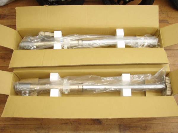

Собственно джебеловская вилка остается загадкой. Вот ее коды, подсмотренные на аукционе, на мегазипе их нет:
250(SJ45A) ... передняя вилка правый и левый
http://www.injapan.ru/auction/r48042319.html
